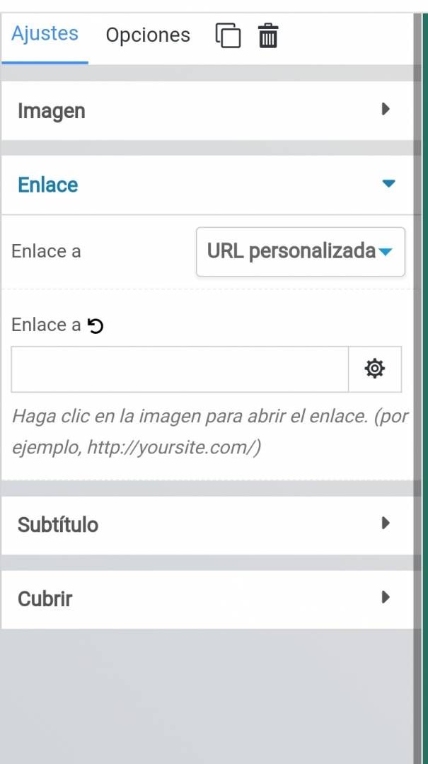

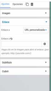

@pepesoler te explico estoy haciendo pruebas en un clon que no podrás ver porque aún no está en el servidor para implementar, el enlace que me muestras es Divi, te explico bien por ejemplo tengo una imagen en el inicio y quiero que vaya a una sesión específica de otra página

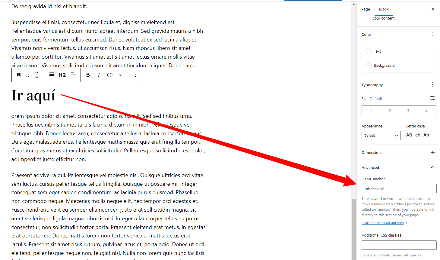

En este caso es un poco dificil, ya que no podemos revisar como funciona, sin embargo, si lo que quieres es añadir una URL que dirija a una sección específica de una página en este caso lo primero es asignar el ID a la sección donde colocaremos esta ancla por ejemplo:

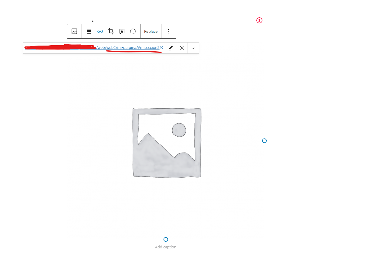

Luego de tener el ancla en la sección necesitas añadir la URL del enlace a tu imagen, incluyendo la página donde se encuentra esta sección, por ejemplo Contenido solo visible a usuarios registrados
De esta forma cuando se pulse sobre la imagen se dirige directamente a la página y la sección donde añadiste el ID del ancla, ten en cuenta que el ejemplo se realizó con un editor Gutenberg por lo que la forma de añadir los enlaces cambiar de acuerdo al constructor que utilices.

@karen es algo como esto  https://colegioyale.edu.ve/  donde dice preescolar, primaria y bachillerato deberían apuntar a esta   https://colegioyale.edu.ve/somos-yale-1/  en la sesión que da la descripción respectiva

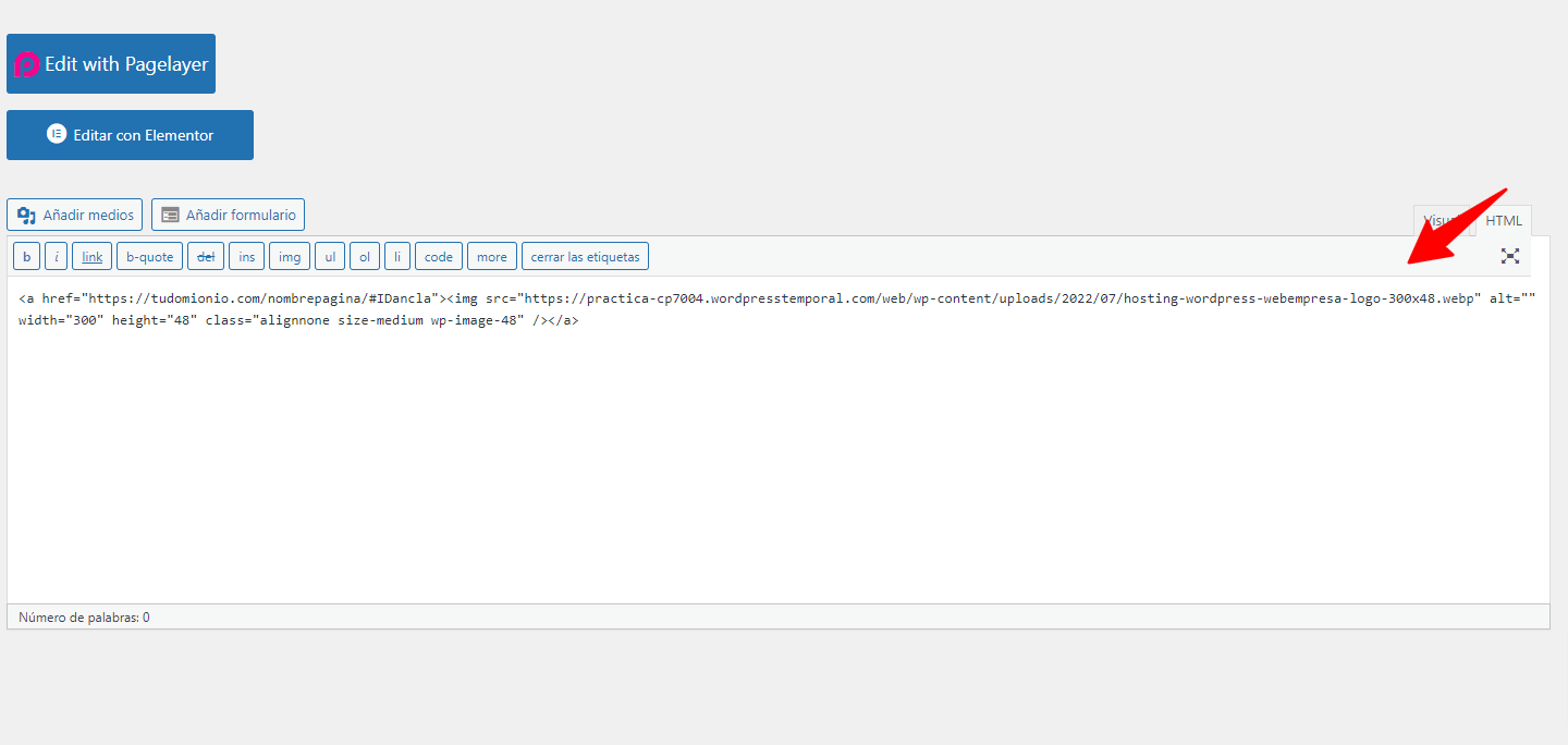

En este caso necesitarás añadir como te comento el ID ancla en la sección donde debes dirigir la sección, por ejemplo en este caso debes añadir en el código de la imagen en el enlace algo como:
