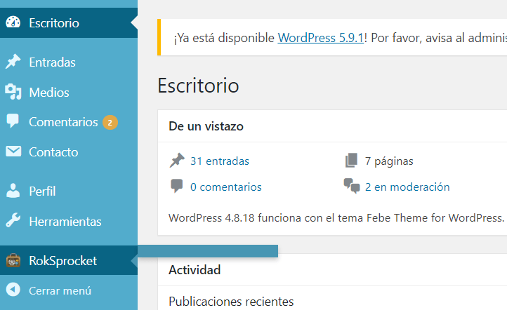

Un cliente tiene un wordpress versión 4.8.18 y cuando entro en el panel de administración ya prácticamente no se puede hacer nada, no puedo gestionar plugins, entre muchas otras cosas. Pero sí que se pueden editar y añadir nuevas entradas y elementos en la galería, así que a la usuaria le sirve.
El tema es que el dominio donde antes se encontraba el wordpress caducó y ya no lo tenemos disponible. Se ha comprado otro y hemos hecho un "traslado" a la nueva dirección. Todas las imágenes y enlaces dentro de las diferentes entradas funcionan EXCEPTO los del menú superior que siguen direccionando al dominio "viejo".
Tras revisar en los archivos de la instalación de wordpress y en la base de datos, no hay ninguna referencia al dominio viejo "cronistaoficial.es", con lo cual creo que en algún momento alguien está tomando algo del sistema que devuelve esa dirección por algún motivo, ¿alguien me podría guiar y decirme dónde está esa "referencia" para que pueda cambiarla? Al ser una instalación antigua de wordpress no me importa poner a cañón la nueva dirección en el fichero que haga falta.
El tema utilizado es FeBe, ignoro si el menú superior está a través de algún plugin, pues no tengo acceso a ellos desde el admin.

Como te decía, desde el admin no tengo acceso a muchas opciones:

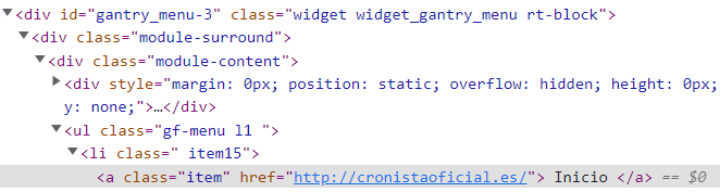

Si que veo que al inspeccionar el código generado hay referencia a un "widget_gantry_menu", no se si lo habrás utilizado en alguna ocasión...
Como desde el admin no tengo acceso tampoco a gestionar los plugins, no se de dónde saca el enlace al dominio antiguo "cronistaoficial.es" que es el que quiero cambiar. Como comenté, en los ficheros de wordpress y en base de datos no veo ninguna referencia a esa dirección...

En este caso veo que estos enlaces se añaden desde el menú superior de WordPress, por lo que deben estar configurados desde el Apartado de Apariencia -> Menú
Si no tienes acceso al menú debes pedirle un usuario administrador a tu cliente para que puedan ingresar y modificar estas opciones dentro del sitio web, una opción si no tiene acceso a un usuario administrador es crear uno desde la base de datos, pero ten en cuenta que para ello necesitas tener acceso a la base de datos del wordpress -> https://www.webempresa.com/blog/crear-usuarios-base-de-datos.html
