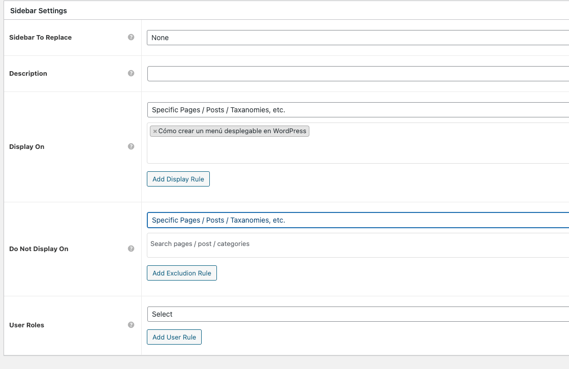

Puedes utilizar el siguiente plugin:
-> https://wordpress.org/plugins/sidebar-manager/
Con este plugin puedes indicarle que entradas quieres que muestre y en que pagina/entrada no quieres que se muestre, incluso por rol de usuario:
screenshot joomlero cp7004.webjoomla.es 2022.12.14 13 56 19
Lo que tendrás que crear un Sidebar para cada entrada que quieras mostrar.
