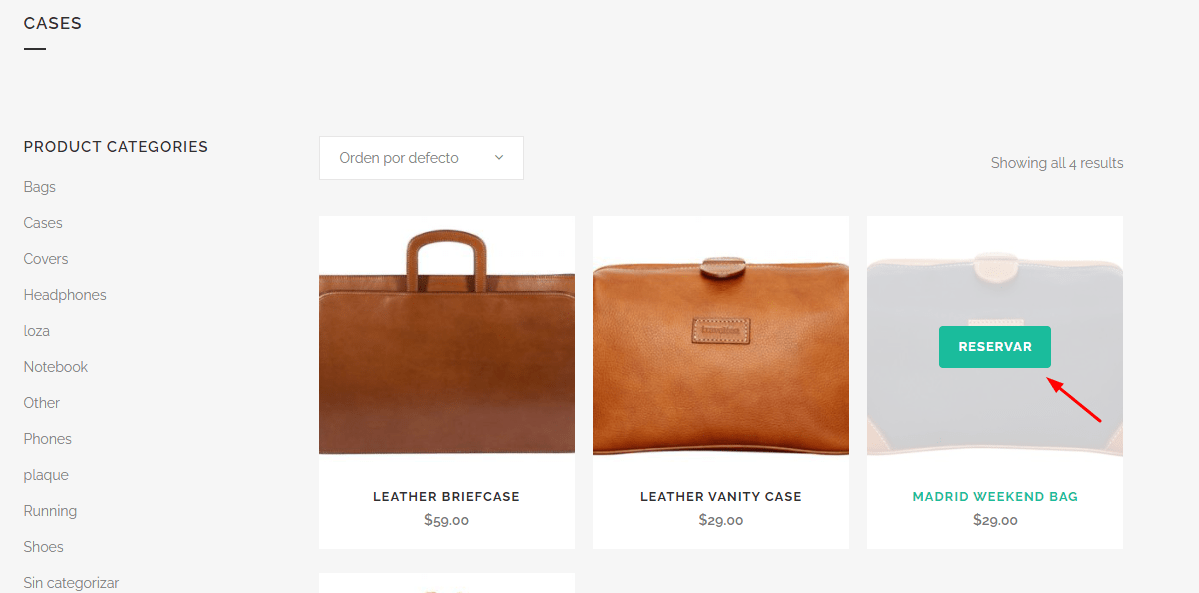

Ya lo probé, si te manda directamente al detalle del producto pero el botón cambia de estado y posición.
Screen Shot 2022 02 17 at 15.51.58
Respondido : 17/02/2022 9:54 pm

Que tal Juan,
Perfecto, posiblemente el desajuste estético es por la estructura que ya tiene predefinida tu plantilla sin embargo si esto no te incomoda podemos jugar con los estilos CSS para posicionar mejor dicho boton, Para agregar estos estilos puedes hacerlo desde tu tema si tiene la opcion o desde las opciones apariencia-> Personalizar-> CSS agregado
.top-product-section .button {
position: absolute;
margin-top: 30%;
left: 50%;
-webkit-transform: translateX(-50%);
.products .product-info{
padding-bottom: 30% !important;
Recuerda que si deseas que el boton funcione como estaba predefinido anteriormente seria necesario un codigo a medida y esto podrias solicitarlo al soporte del tema al ser pago
