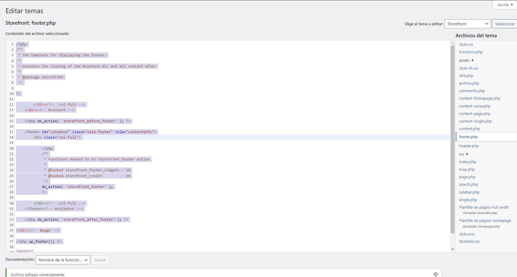

Entrado dentro del editor
<?php
* The template for displaying the footer.
* Contains the closing of the #content div and all content after
* @package storefront
</div><!-- .col-full -->
</div><!-- #content -->
<?php do_action( 'storefront_before_footer' ); ?>
<footer id="colophon" class="site-footer" role="contentinfo">
<div class="col-full">
<?php
* Functions hooked in to storefront_footer action
* @hooked storefront_footer_widgets - 10
* @hooked storefront_credit - 20
do_action( 'storefront_footer' );
</footer><!-- #colophon -->
<?php do_action( 'storefront_after_footer' ); ?>
</div><!-- #page -->
<?php wp_footer(); ?>
</body>
</html>
Pero es que no encuentro que es exactamente lo que tengo que eliminar

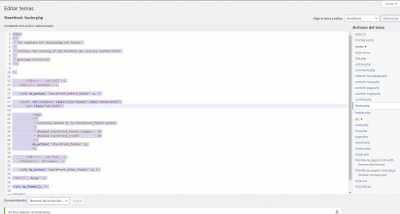

os adjunto la captura de pantalla para que veais donde estoy haciendo la modificacion , a ver si es que no es ahi.

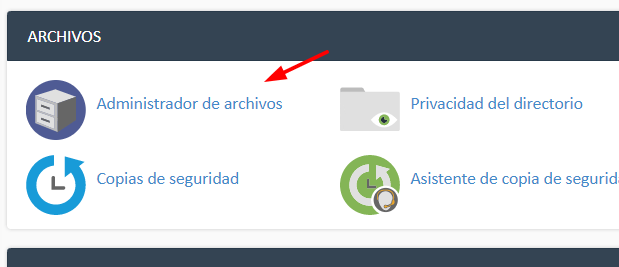

Entiendo, para añadir esta línea de código debes ingresar a tu CPanel -> Administrador de Archivos -> Public_html una vez dentro de este debes ingresar a administrador de archivos
Screenshot   2022 02 17T135450.213

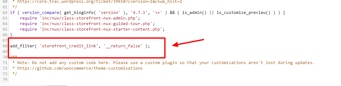

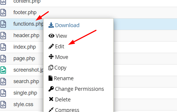

Dentro de este apartado ingresa a la carpeta donde tienes los archivo de tu sitio web y ubica la ruta wp-content/themes/storefront y editas el archivo function.php y añades la linea de codigo abajo del todo
Screenshot   2022 02 17T135753.968
Guarda los cambios y verifica si con ello ya no se muestra este texto
