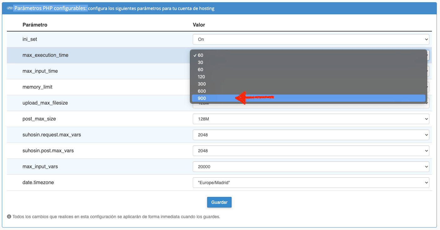

Realiza también una modificación de PHP:
.- Accede a tu cuenta de cPanel -> Apñlicaciones Webempresa -> Configurar PHP
.- Selecciona los valores máximos de todos los elementos de " Parámetros PHP configurables: "
Captura de pantalla 2021 01 27 a las 12.20.45

Hola pepe, antes de nada muchas gracias por tu ayuda.
He realizado correctamente todo lo que me has dicho, parece que la página va correctamente, aunque a veces (de momento solo me ha ocurrido 1 vez en 24 horas)  sigue borrando el archivo load.php aun no teniendo permisos de escritura y no se porque, se supone que es un error de wordpress, pero con mis conocimientos limitados no se ni por donde empezar, supongo que tendré que esperar a la siguiente actualización a ver si se arregla.
También he actualizado el plugin que daba ese error, creo que por el momento la página no da mas errores, si pudieras verificarlo o decirme como hacerlo te lo agradecería mucho.
