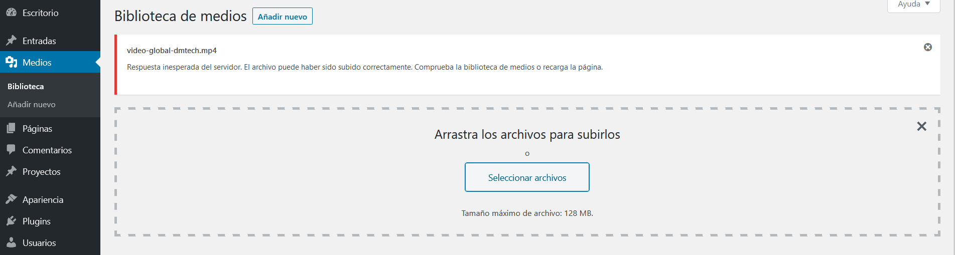

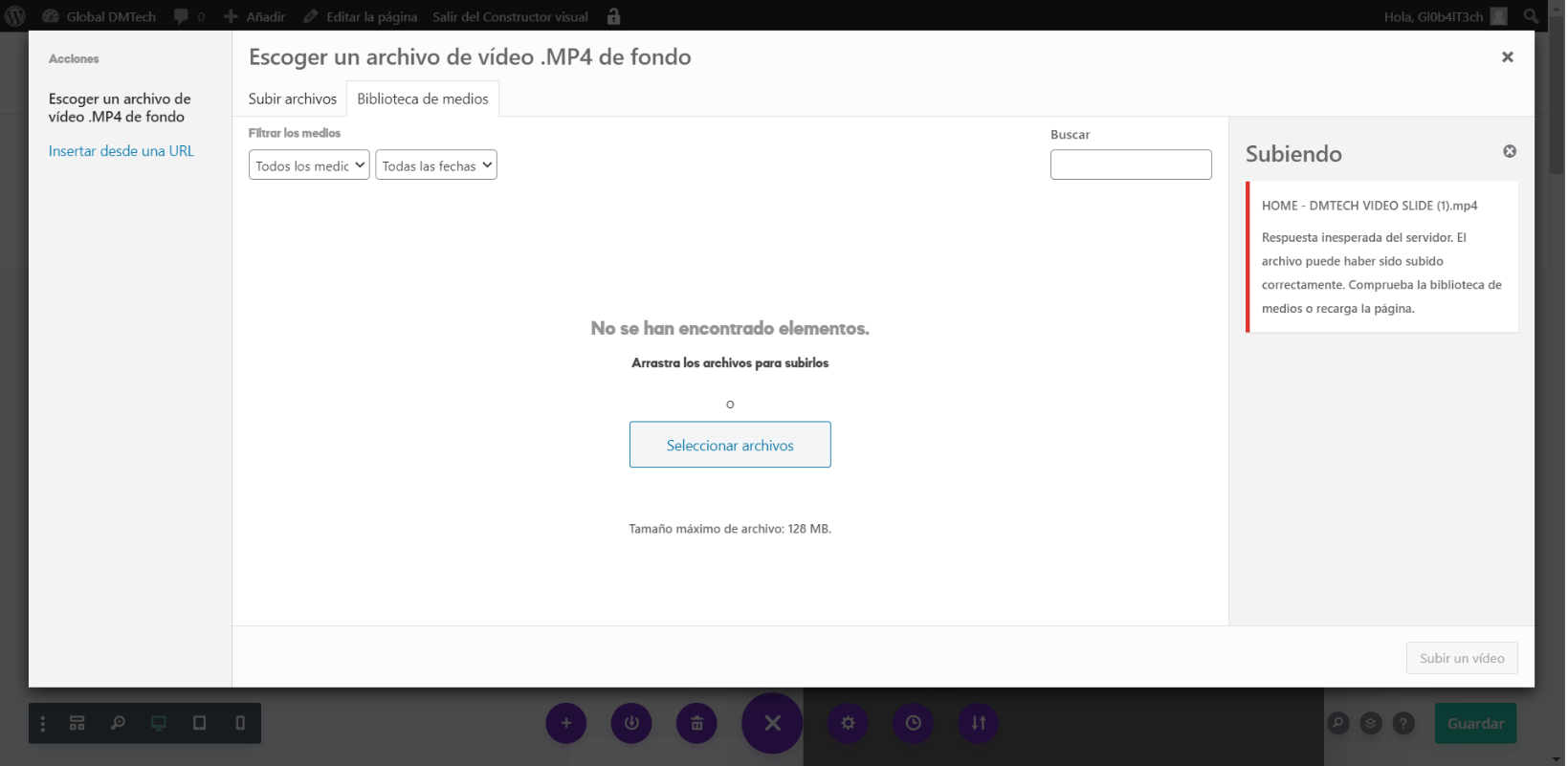

llevo varios días con problemas a la hora de subir vídeos a la biblioteca de medios de WordPress. Cada vez que lo intento me devuelve el siguiente error:
«Respuesta inesperada del servidor. El archivo puede haber sido subido correctamente. Comprueba la biblioteca de medios o recarga la página.»
Tras abrir ticket a soporte, ampliar los parámetros de post_max_size y upload_max_filesize a 512M en php.ini, desactivar los tres plugins y revisar las actualizaciones además de, cambiar el nombre del archivo, reducirlo de peso y probar con otros vídeos que ya han sido subidos a otros proyectos web....el problema persiste.

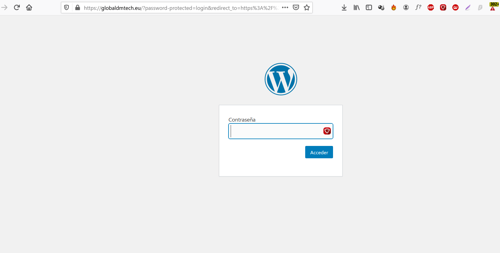

Al intentar verificar tu sitio web no puedo verlo, puedes enviarnos una captura del error que se muestra
imagen
De igual forma si es posible envíanos el video que intentas subir de esta forma podremos verificar con mayor detalle.
Respondido : 27/01/2021 1:13 pm
Respuestas: 13
Hola @karen, el sitio web está en pre-producción, de ahí a que no sea público. Y el vídeo no sé cómo adjuntarlo a este mensaje, pero no es cuestión del archivo ya que lo he subido a otro proyecto web y no me ha dado problemas.
Creo que la incidencia está relacionada con el hosting en sí.

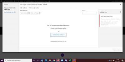

Hola @argenis me sigue dando el mismo error.
imagen

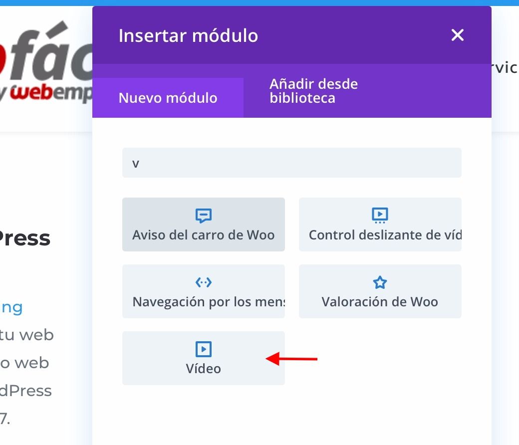

Veo que utilizas Divi para la plantilla, en este caso la mejor forma es que lo añadas desde el modulo de divi:
.- Edita la pagina donde quieres añadir el video.
screenshot nimbus capture 2021.01.27 16 54 53
Prueba a subir el video desde la opción del modulo.
No te aconsejo que añadas los videos desde tu hosting, es mejor utilizar plataformas como youtube.

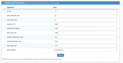

he vuelto a probar y me sigue dando error.
imagen
Este es el vídeo que estamos subiendo Consulta vídeo y pesa poco más de 15MB. Todas las recomendaciones que me indicas las hemos tenido en cuenta, pese a ello, esta funcionalidad de poder subir este tipo de formatos a la biblioteca de medios no tendría por qué dar errores.

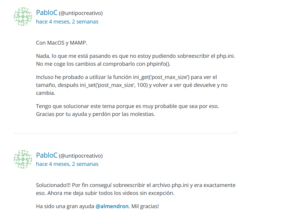

En un foro de WordPress he visto que una persona tenía el mismo error que yo, pero mis conocimientos son básicos y no sabría llevar a cabo los pasos que esa persona ha dado o si incluso se solucionaría de la misma manera.

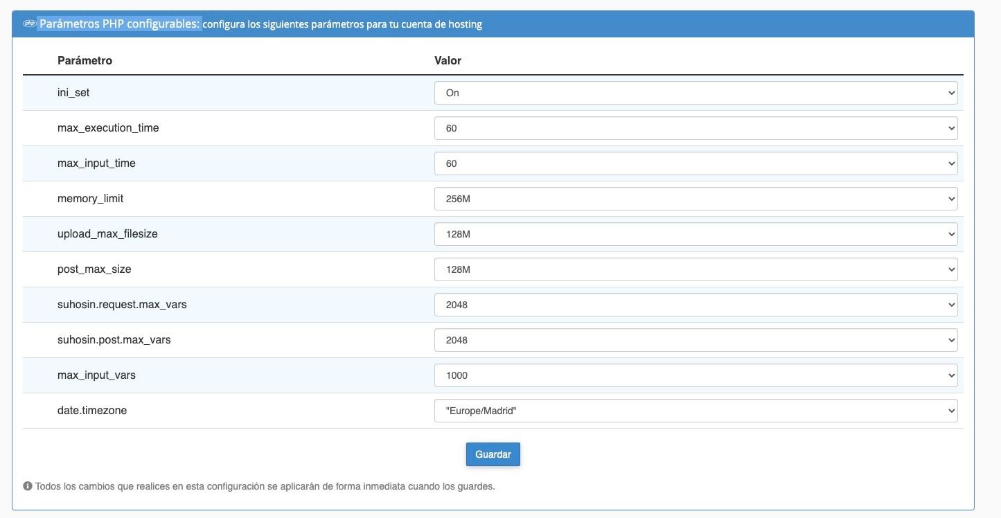

Eso son los valores de PHP que aumentamos anteriormente.
Puedes modificarlo desde tu cuneta de cPanel -> Configurar PHP en el bloque " parámetros php configurases "

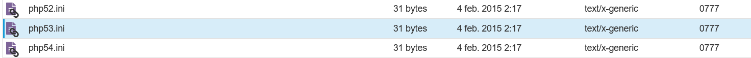

Como te decía en mi anterior comentario hay más gente que ha tenido problemas por los parámetros que se indican en el CPanel y los que se registran en el archivo php.ini o user.ini
Pero no localizo ni un archivo ni el otro en el CPanel para hacer las comprobaciones, únicamente estos que muestro en la captura.

De hecho, se me ha olvidado indicar... pero en la captura de pantalla anterior del foro de WordPress, el chico indicaba que el problema se encontraba en que no podía en principio sobreescribir el archivo php.ini con los valores actuales, porque aunque los cambiaba en el CPanel en el archivo no se actualizaban/cambiaban de manera automática, y al conseguir sobreescribir el archivo con los valores correctos es lo que al final ha solucionado el problema.
