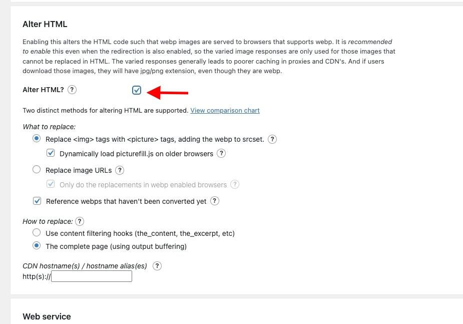

Otra cosa. No encuentro donde tengo que marcar para CDN Friendly. Alter HTML ya lo tengo marcado.

Hola Jesus.
En la Opción Operation mode tienes que seleccionar CDN
screenshot joomlero cp7004.webjoomla.es 2022.03.21 13 21 40
Y activar la opción " Alter HTML "
screenshot joomlero cp7004.webjoomla.es 2022.03.21 13 24 22
En el articulo que te indique antes tienes todos los pasos:
-> https://www.webempresa.com/blog/usar-imagenes-webp-wordpress.html
Respondido : 21/03/2022 12:26 pm
