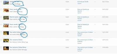

Adjunto el ejemplo de una foto por si me puedes decir si está bien realizado. También una captura de pantalla donde puedes ver el formato en el que se están subiendo a pesar de que están en wepb.

He subido el archivo que me has pasado pero sigue ocurriendo lo mismo, tanto si lo subo desde una entrada como desde Medios.
Foto
También he probado a desinstalar Regenerate thumbail, pero al subirlo sigue ocurriendo lo mismo, se transforma de jpg. Esto ocurre con las 3 webs que tengo.

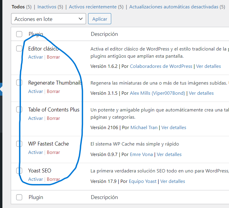

@argenis. He desinstalado todos los plugin y parece que ha funcionado.
plugins
Sin título
¿Qué complemento crees que puede estar interfiriendo? Tengo muy poquitos y Regenerate Tumbrails parece que no es porque desinstalando este seguía ocurriendo lo mismo.

Estupendo, en este caso puedes ir realizando prueba con otras imágenes y vas activando uno a uno los complementos, puedes comenzar por yoast y super cache, no al mismo tiempo, activas uno primero y luego el otro para poder verificar.
Cuando identifiques el complemento que interfiere nos comentas para poder verificar en las documentaciones y si no plantear algún sustituto al complemento que interfiera.

Finalmente parece que sólo era la herramienta con la que realizaba las conversiones. 😁 Seguramente los archivos se creaban con algún error.
Muchas gracias por todo. Seguiré observando a ver si hay algo que no haya visto.
