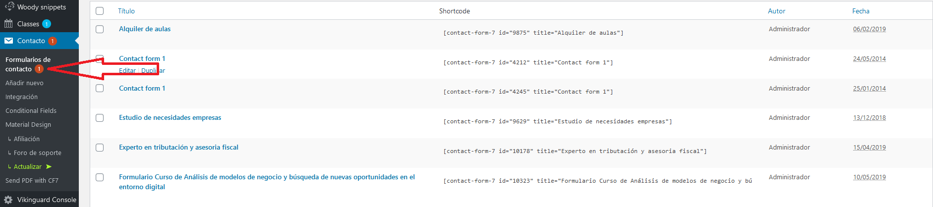

He desinstalado Contact Form DB de Wordpress, pero sigue dando el mismo problema. Dentro del plugin Contact Form no veo nada anormal, a excepción de un aviso que llevo con el mucho tiempo
Contact Form
, pero que no se lo que es porque no me muestra nada. He instalado el plugin Easy WP SMTP y esta configurado correctamente porque he realizado un envio de prueba y me ha llegado. No se que mas probar, pero necesito solucionarlo.
