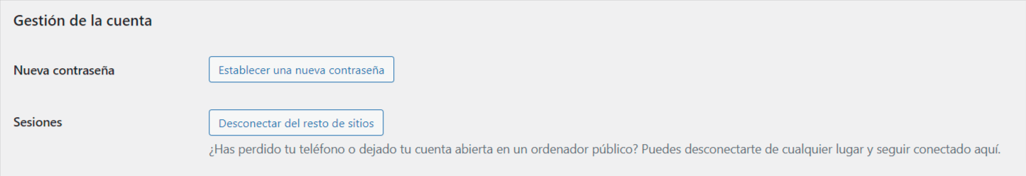

1) Cambia la clave de tu usuario, vemos que es el único que tienes en el sitio, sin embargo si tienes una clave sencilla cámbiala aun así no lo sea modifícala por otra, esto lo haces en:
Usuarios > Todos los usuarios > Tu usuario
Directamente en la parte inferior tiene el campo de contraseña.
Una vez la cambies haces click en el boton siguiente que indica desconectar del resto de sitios, esto es para que donde sea que no sea tu pc actual se desconecte el usuario.

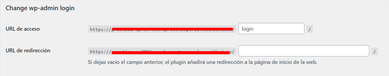

2) Instala este complemento:
https://es.wordpress.org/plugins/change-wp-admin-login/
Una vez lo instales vas a Ajustes > Enlaces permanentes, alli tendrás esta opción:
Puedes cambiar ese texto de login a algo que te parezca bien por ejemplo Inicio-coach o algo por el estilo. Verifica esto y si vuelve a suceder nos comentas.
