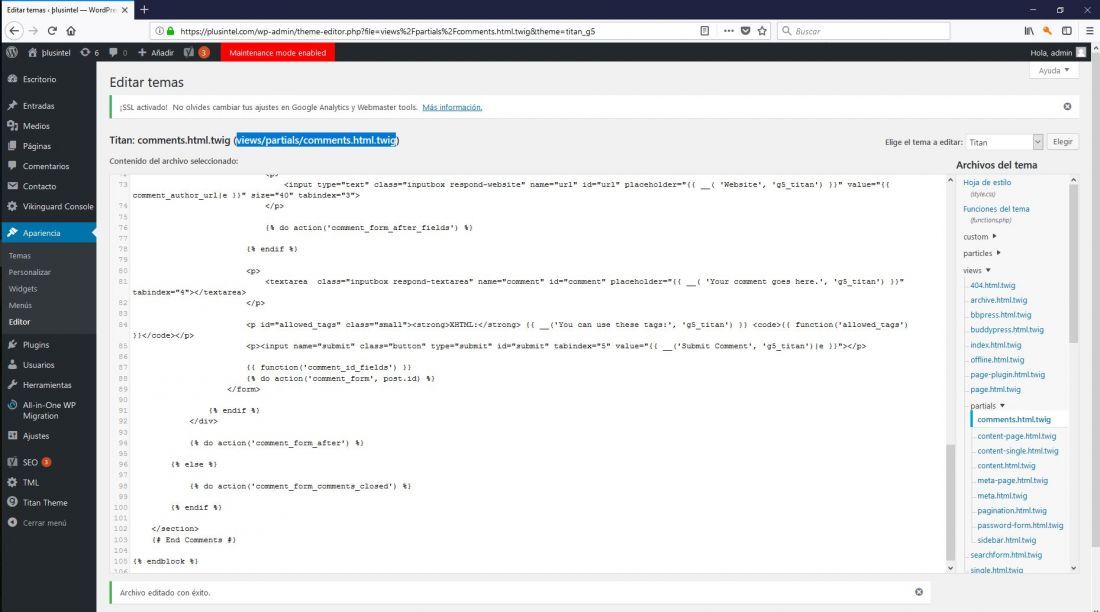

Luego de unas horas entre análisis, búsquedas e incluso meditación, vino más bien confirmación de lo que tenía sospechado determinando lo siguiente:
- Lo que en un comienzo reseñaron tanto Johnny como Pepe, correctamente son los elementos que componen el módulo de los tags.
- De forma contextualizada, la imagen anexada para la apertura del foro, corresponde a la sección de los tags que se muestran como predeterminados en el detalle de la entrada de blog en el front-page de la plantilla, que como tal y en efecto hace parte del formulario de comentario disponible a ser editado.
- La edición de dichos tags predeterminados así como también la modificación al mismo tiempo del formulario de comentarios, al menos en la plantilla WP Titan con Gantry 5, es posible realizarla mediante el fichero "comments.html.twig" .
- Para acceder al fichero comments.html.twig se ingresa por el administrador de WP en módulo Apariencia/Editor, seguido ubica el fichero en la ruta: "views/partials/comments.html.twig", se anexa imagen (fichero_tag_predetermiado.jpeg).
- En el fichero comments.html.twig se encuentran las líneas que se visualizan en el front-page como predeterminadas, con el detalle que en el script se muestran en inglés con la opción de traducción activada, indicio que se obtuvo mediante el aporte de Pepe respecto sobre a la frase "Puedes usar estas etiquetas".

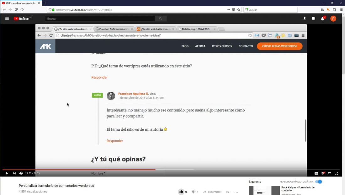

- Como agregado, hago reseña de un tutorial externo, ignoro si la plataforma del foro lo permita, por favor disculpen por ello, enlazando el video con la dirección: https://www.youtube.com/watch?v=P7CYJoHdsII.
Con lo anterior y de esta manera doy por solucionado el tema.
