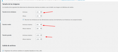

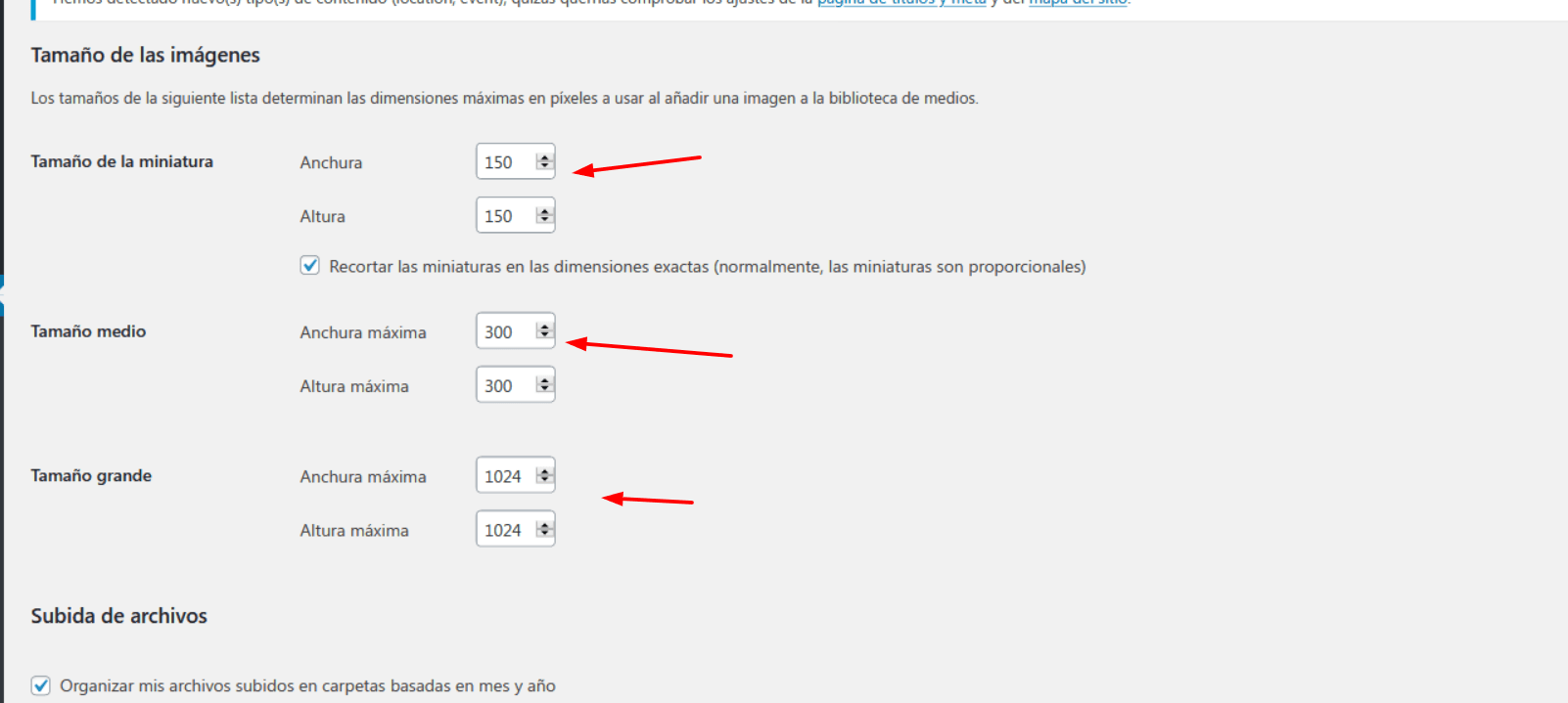

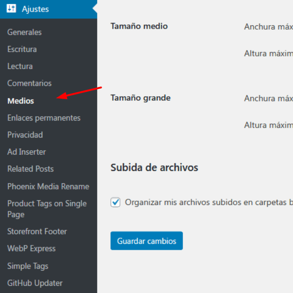

De manera general puedes verificar el tamaño que estas asignando actualmente a los medios en tu Wordpress, para ello ve al apartado Ajustes -> Medios
Screenshot(358)
Dentro de el verifica los ajustes que tienes ahora y modificalos según lo que necesites.
Screenshot(358)
Te comparto esta guía donde mencionan como podemos configurar los tamaños correctos en nuestro sitio web -> https://www.webempresa.com/blog/imagenes-en-wordpress-gestionando-los-tamanos-correctos.html

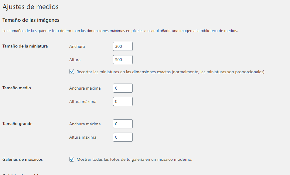

Así tengo configurado los tamaños en el menú "medios" para evitar la creación de los tamaños medio y grande

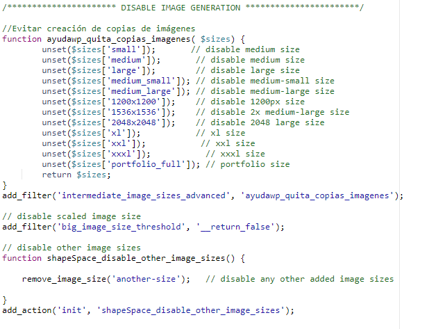

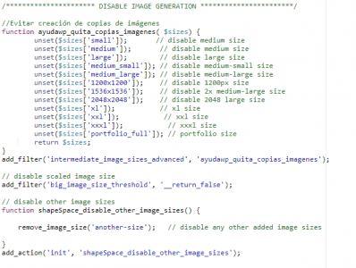

Además en el archivo functions.php tengo el siguiente código que también evita la creación de otros posibles tamaños:

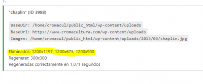

Con estas dos medidas que he tomado, al usar el plugin de regeneración de imágenes, borra las imágenes de la siguiente manera:
Pero al cabo de un rato vuelven a aparecer esos 3 nuevos tamaños de 1200px
