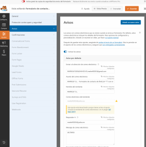

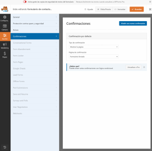

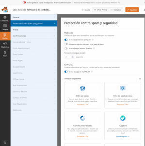

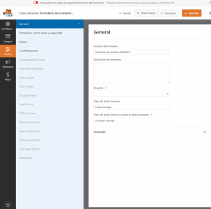

En este caso puedes enviarnos algunas capturas como está configurado el formulario, de manera general tienes añadida algún tipo de integración dentro de estos formularios? si es posible indicamos más detalles sobre las configuraciones del formulario y como los realizas para verificar con mayor detalle.
Respondido : 20/09/2023 7:18 pm
Respuestas: 14
Screenshot 2023 09 20 at 21 26 04 Maquetador WPForms MARKELIF   Montaplatos Montacargas Punzonado y plegado Tienda ONLINE — WordPress
Screenshot 2023 09 20 at 21 59 58 Inicia sesión Cuentas de Google
Screenshot 2023 09 20 at 21 27 11 Maquetador WPForms MARKELIF   Montaplatos Montacargas Punzonado y plegado Tienda ONLINE — WordPress
Screenshot 2023 09 20 at 21 26 33 Maquetador WPForms MARKELIF   Montaplatos Montacargas Punzonado y plegado Tienda ONLINE — WordPress
Screenshot 2023 09 20 at 21 27 26 Maquetador WPForms MARKELIF   Montaplatos Montacargas Punzonado y plegado Tienda ONLINE — WordPress

Las capturas enviadas son de antes de hacer otra prueba, que me lleva a pensar que el problema de envíos de emails es sólo del servidor de YAHOO: he puesto en la dirección de email de administración de WORDPRESS la dirección de email de la cuenta creada en WEPANEL y luego he configurado WP SMTP MAIL con "OTRO SMTP" y he puesto los datos que me da Webempresa para dicha cuenta de email (importante el servidor mail.markelif.com) y ahora funciona pero no es lo que quiero. Yo quiero usar mi cuenta de email normal, la que me funcionaba hasta ahora

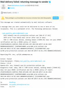

Esto no debe ser lo que pasa. Adjunto una captura de los mensaje rebotados probando con dos cuentas de email diferentes
Screenshot 2023 09 20 at 19 45 30 (7) Roundcube Webmail Entrada
Screenshot 2023 09 20 at 19 45 08 (8) Roundcube Webmail Entrada

No entiendo lo que comentas de las inconsistencias. He probado a enviar emails a estas 2 direcciones, raul_padilla_cabrera@hotmail.com y markelif2003@yahoo.es y los dos los rebota. No sé si te has percatado de que dice algo de la DARC policy; ¿no será ésta la razón?. Las dos direcciones de email anteriores existen porque las uso todo el rato. Lo que te está diciendo la página de EmailChecker debe estar mal o ellos no pueden acceder a registros de dominios tipo YAHOO o HOTMAIL

Si lo vimos, te comento un poco sobre que es el DMARC, este ajuste se hace a nivel del dominio, el error que te marca y por el que nos comentas que crees es por eso lo indica en el dominio yahoo.es.
Solo el propietario del dominio puede hacer ajustes a nivel de este mismo para agregar registros DMARC, como comprenderás no tenemos ese dominio, la captura que nos has pasado es el ajuste que tienes en tu wpforms, y esta no es la responsable de enviar los correos, sino wp mail smtp de hecho el mismo sistema te lo indica:

Si te fijas en el correo que te llega el mensaje salió de WordPress y es bloqueado tanto por hotmail como por yahoo por motivos de seguridad:
Esto suele venir por el registro DMARC, puedes ver esta documentación donde se trata el tema:
-> https://wpmailsmtp.com/how-to-create-dmarc-record/
