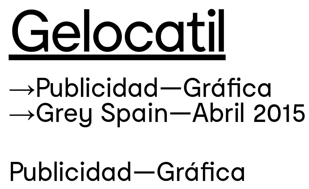

Hola a todos,
estoy intentando insertar una flecha en mi texto en Wordpress. Sin embargo, no aparece la que le correspondería a mi tipografía, sino otra. En el editor no tengo la posibilidad de insertar "caracteres especiales" solo quizás modificar con código.
?dl=0
?dl=0
He intentado hacer un copy/paste desde illlustrator o desde FontExplorer, pero no me copia la flecha, sino una parecida como podéis ver en el pantallazo.
Alguna idea? Gracias!

Hola Luis, adjunté varios pantallazos en el primer post...
Adjunto otros:
a) Así es como está:
?dl=0
b) Así es como debería estar:
?dl=0
Si te das cuenta, en b) la flecha es distinta a a). Yo quiero que sea como la b, que es la flecha de mi tipo. Investigando, he visto que se puede introducir esa flecha con Dashicons. He hecho un intento intentando insertarla (es el ejemplo de abajo, donde solo pone Publicidad-Gráfica) pero no me aparece. En el backend aparece, pero luego cuando la publico, desaparece.
Estoy utilizando el editor de mi tema de Wordpress, Semplice. Creo que esta funcionalidad no la tiene, pero se le puede meter con CSS.
Respondido : 01/12/2017 9:49 am
