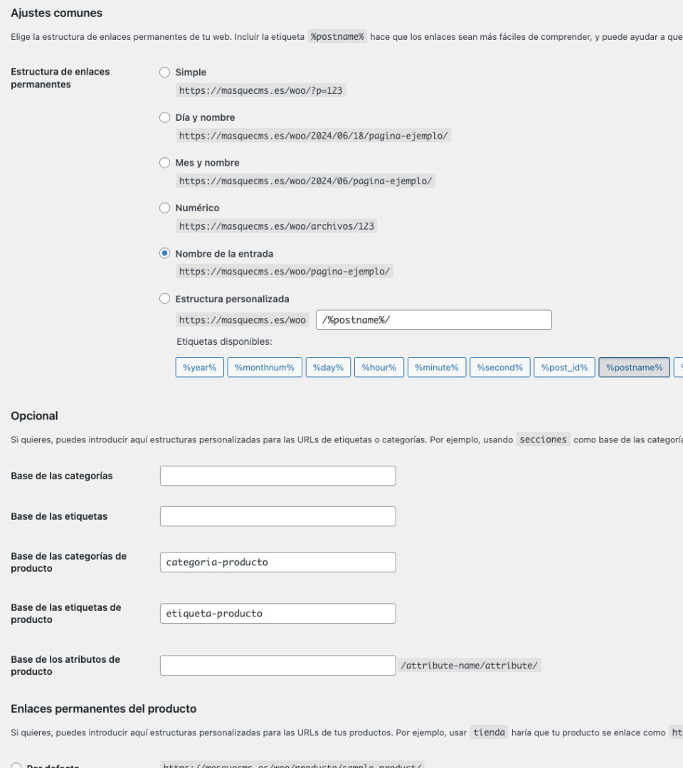

Hola Francisco.
¿se mantendrán esas URLs exactamente igual pero con el nuevo contenido?
Si la plataforma es la misma, por ejemplo WordPress, y mantienes los títulos de las páginas y entradas, si la URL se mantiene.
La estructura de las URL en WordPress se definen desde Ajustes -> Enlaces permanentes:
screenshot masquecms.es 2024.06.18 10 57 41

Hola Francisco Javier.
Entonces entiendo que con la migración no tendré problema para que las URLs no se modifiquen.
Las URL se mantendrán, lo único que cambia es el dominio pero la estructura será la misma.
