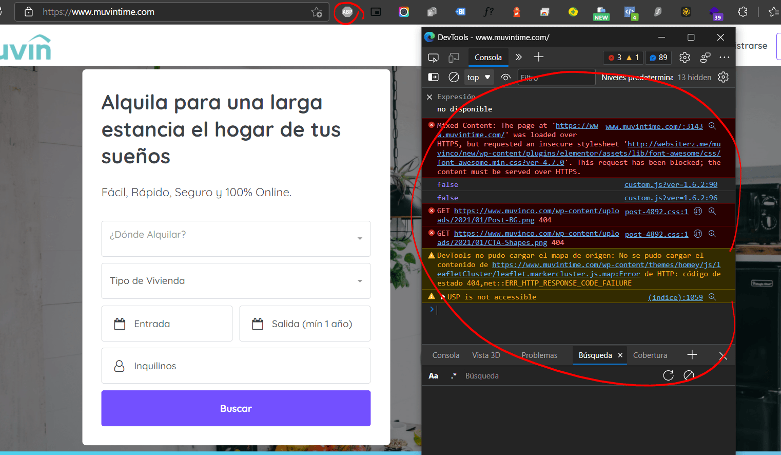

Desde webempresa me comentáis los siguiente:

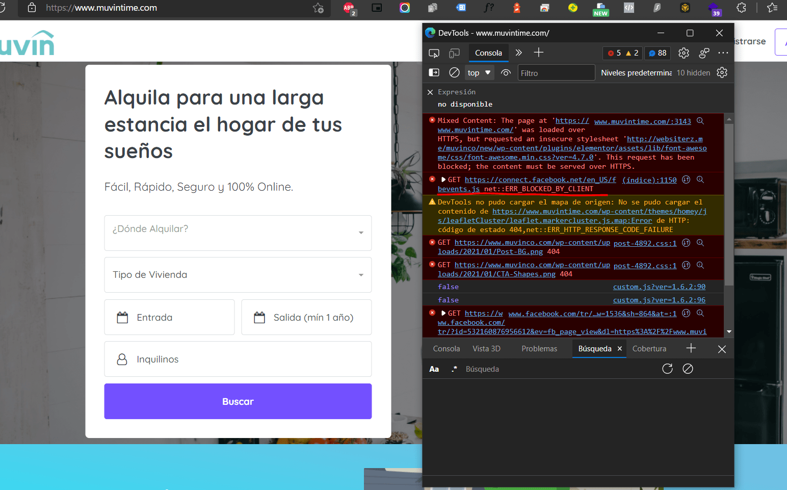

Lo que parece es que cuando tu web realiza las peticiones a esos servicios para cargar el frontal de la web, estos parecen bloquear las peticiones. No quiere decir que el servicio no funciona, si no algo de lo que usas de ellos para cargar tu home, lo bloquea. Es posible que se deba a que no están correctamente configurados, en el caso de Facebook veo que la petición que se bloque siempre es esta:
https://www.facebook.com/tr/?id=532160876956612&ev=fb_page_view&dl=https%3A%2F%2Fwww.muvintime.com%2F&rl=&if=false&ts=1645289309459&sw=1920&sh=1080&at=
Parece que también la web sufre bloqueos de Hotjar y Sendinblue.
¿Podríais ayudarme por favor x si las configuraciones con facebook, hotjar, etc no son correctas?
Muchas gracias. Saludos,

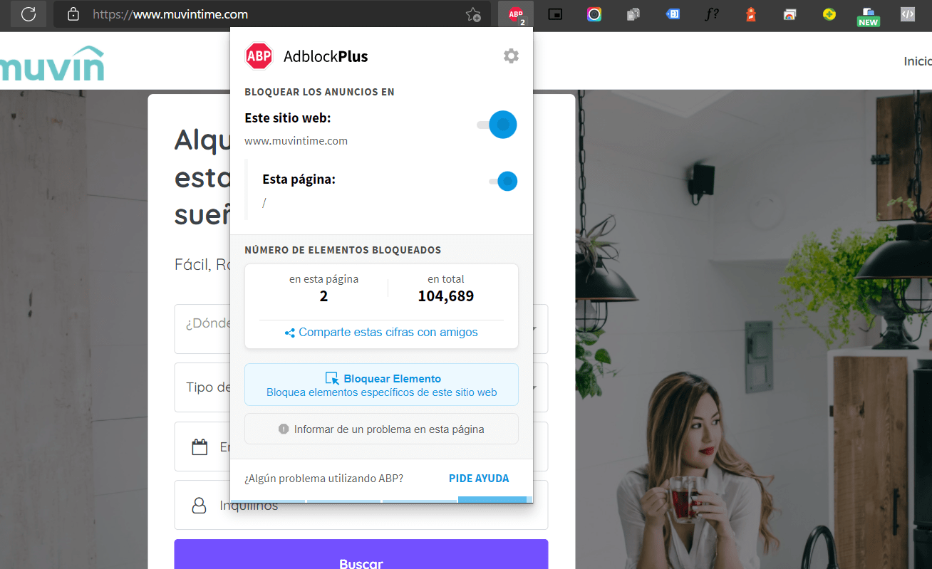

Hola Alejandro,
Actualmente no veo que pueda ser un problema de configuración del complemento, es posible que el bloqueo se muestre directamente en el navegador porque se tiene alguna extensión que impida cargar opciones del sitio web como Adblock, ten en cuenta que esto es directamente añadido por el navegador y no por tu sitio web
 Lo que si veo es que tienes una alerta de contenido mixto que puedes resolver añadiendo la siguiente línea en tu archivo htaccess
Header always set Content-Security-Policy "upgrade-insecure-requests;"
Otra opción es usar algún plugin como Really Simple SSL el cual fuerza que todo el contenido se cargue con el protocolo https
Ten en cuenta siempre mantener una copia de seguridad de tu sitio web, de esta forma si se genera algún error puedes restaurarla
Respondido : 21/02/2022 3:20 pm

Hola Alejandro,
En este caso no veo un bloqueo en sí del sitio web, todo parece ser más del navegador. Como mencionas es algo que no podemos controlar, ya que es el navegador del usuario quien puede tener este complemento o no.
Solo verifica si todo carga de forma correcta en tu sitio web si es asi, como te menciono es algo del navegador y no del sitio web
