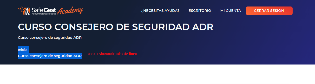

Estoy tratando de poner un texto + shortcode en la misma linea y el shortcode se me coloca debajo.
He leido este hilo de este chico que pregunta lo mismo y la final lo consigue pero no entiendo que es lo que hace.
https://wordpress.org/support/topic/how-to-add-a-shortcode-in-the-same-line-with-other-text/
Screenshot 9
Eso es lo que me pasa.

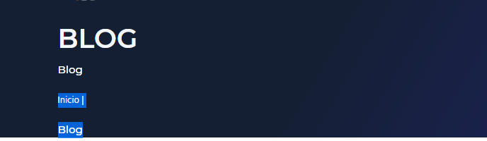

Si lo tengo asi:
<span style="font-size: 10pt;">Inicio | [rank_math_breadcrumb]</span>
Lo cambie de span a p, pero sigue saltandose la linea a abajo.
<p style="font-size: 10pt;">Inicio | [rank_math_breadcrumb]</p>

El lugar es este:
https://definitivo.safegest.com/blog/
arriba en la cabezera, es lo que esta seleccionado..

Que tal Carlos,
En tu caso puede que no funcione la solución que encontraste ya que el shortcode esta conformado por etiquetas "nav" y quedan por fuera de la "p" que quieres encerrar, sin embargo supongo quieres obtener un resultado como el siguiente:
Para ello he aplicado los siguientes CSS
.rank-math-breadcrumb::before{
content:'Inicio |';
position:relative
.rank-math-breadcrumb {
display: flex;
.rank-math-breadcrumb span{
padding-left: 5px;
Nos comentas que tal te va, Saludos
Respondido : 02/12/2021 4:24 am
Carlos
Respuestas: 482
@bruno-vichetti
Muchas gracias bruno, funciona perfecto!!
