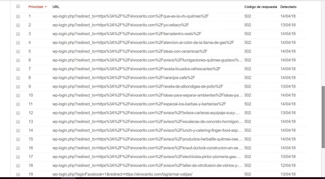

Pero la realidad es que me aparecen más de 900 errores de rasteo de este tipo:
....com/wp-login.php?loginGoogle=1&redirect= https://xxxxxxxxxx.com/naranjo-en-flor-te-de-autor/
como lo soluciono?

Es posible que nos adjuntes una captura del error que nos mencionas para poder revisarlo?

Buen dia jhonny, te adjunto una captura...

Todas las urls tienen wp-login.php, pero el wp-login de tu sitio no debería indexarse
Agrega a tu robots.txt
Disallow: /wp-login.php

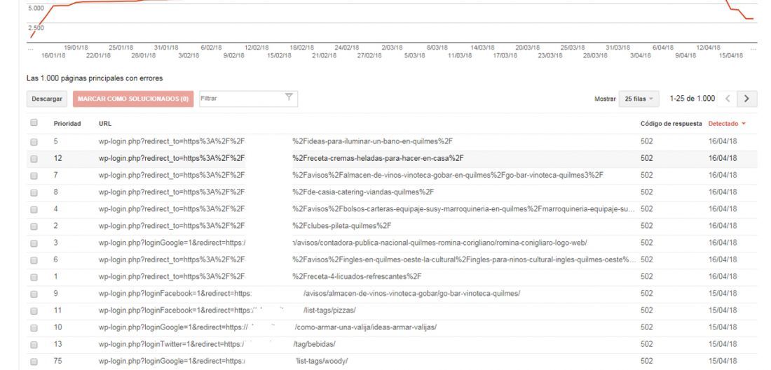

Gracias, realizado, veremos ma;ana! Un saludo Jhon

Seguimos igual! Les adjunto un captura del robot... quizás hay algo mal...
Se freno el 16/4 el error no se si eso demuestra que esta bien hecho.
Respondido : 19/04/2018 6:33 pm
Tendrías que esperar unos días para ver si te reporta mensajes recientes
