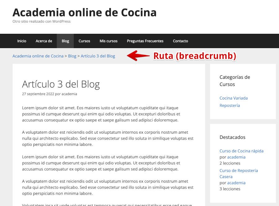

  ¿Qué son las migas de pan y por qué las necesitas?
El término “migas de pan” se utiliza para describir el menú de navegación jerárquica que se presenta como una secuencia de enlaces. Su función es comportarse como navegación secundaria en la web, y permite a los usuarios ir hacia adelante y hacia atrás en la jerarquía de los enlaces.
Se las conoce también como breadcrumbs y marcan la ruta hasta el contenido visualizado en el navegador por parte de usuarios de una web.
Las migas de pan son diferentes al sistema de menús de navegación que tiene WordPress por defecto.
El propósito de las migas de pan es ayudar a los usuarios a navegar por una página web y entender dónde están ubicados en un sitio.

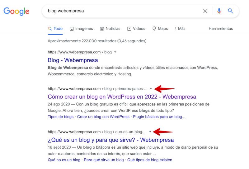

También ayuda a los motores de búsqueda a analizar mejor la jerarquía de los enlaces en una página web. Los motores de búsqueda como Google muestran las migas de pan debajo del título del sitio en los resultados de búsqueda. Esto le da a tu sitio web más visibilidad en los resultados y aumenta la tasa de clics.
Migas de pan (breadcrumb) en SERPs de Google

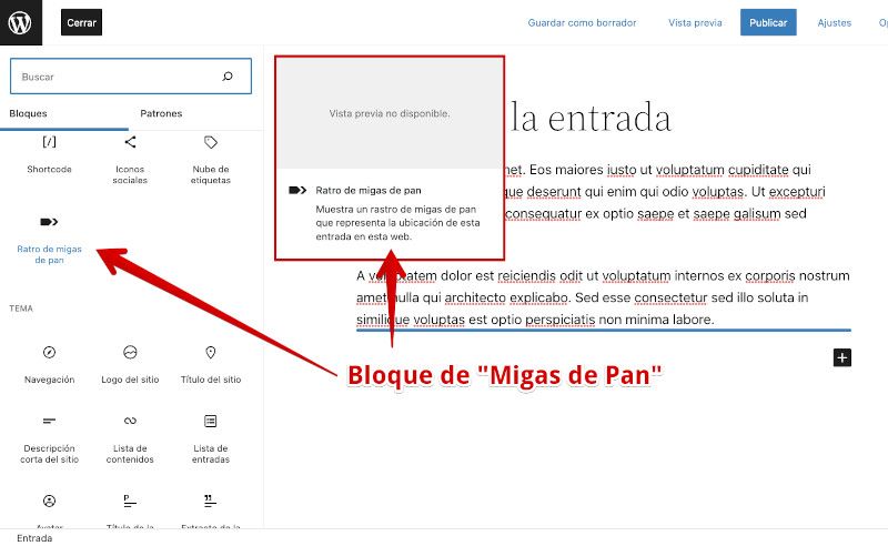

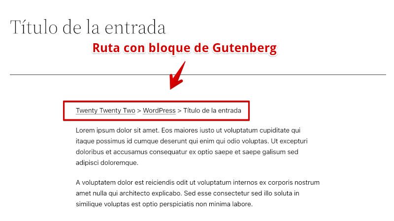

También incorpora un bloque de “Migas de Pan” por si utilizas el editor de bloques Gutenberg, que permite añadirlo en Entradas, en la posición deseada, para mostrar la “ruta de navegación” a los visitantes.
Bloque de Gutenberg para breadcrumbs
Una vez se inserta en una determinada entrada, se visualizará en el lugar indicado mostrando la ruta jerárquica del contenido.
Migas de pan con bloque de Gutenberg

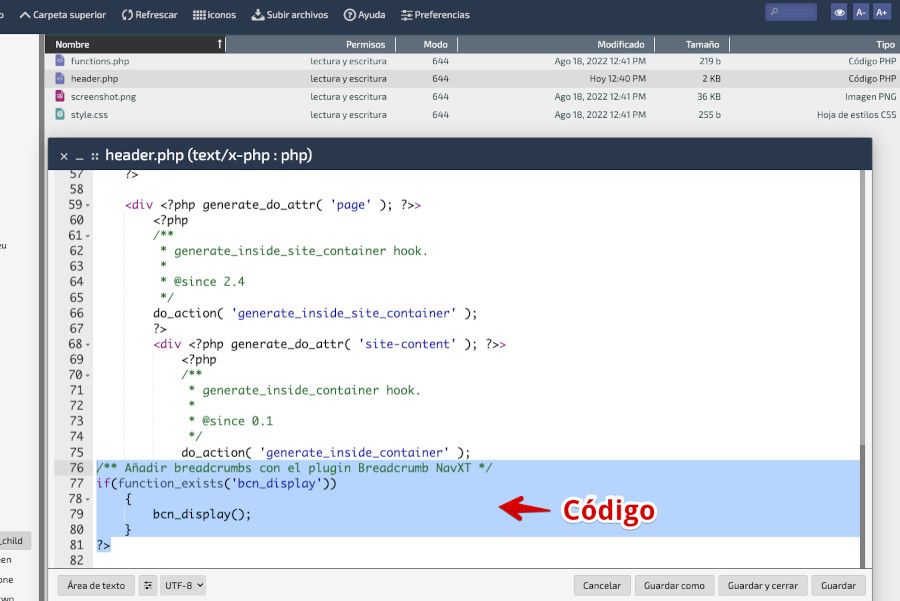

El plugin requiere hacer algunas modificaciones en un archivo de tu plantilla de WordPress.
Es necesario añadir este código en tu plantilla, en el lugar en donde quieras mostrar las migas de pan, usualmente en el archivo header.php (o archivo similar de tu plantilla que muestra la cabecera), también puedes usar el archivo header.php del tema hijo en WordPress (child theme) en caso de que hayas configurado un tema hijo (recomendable) añadiendo dicho código al final del mismo.
/** Añadir breadcrumbs con el plugin Breadcrumb NavXT */
if(function_exists('bcn_display'))
        bcn_display();
Código de Breadcrumb NavXT en child theme
Una vez modificado este archivo, eso es todo. Ahora ya puedes ver las migas de pan visitando cualquier entrada o página de tu sitio.

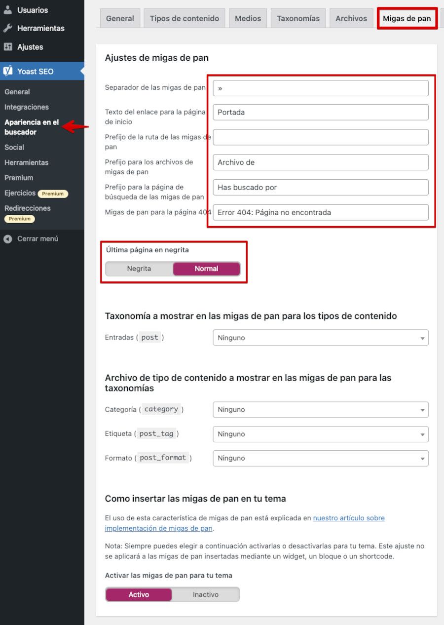

Ya dentro del plugin Yoast SEO, debes ir a la siguiente ruta y seleccionar la opción Migas de Pan.
Yoast SEO   Apariencia buscador   Migas de Pan   Ajustes migas de pan
En este apartado podrás establecer el separador (en este caso no es necesario convertirlo a HTML), qué texto antecede al enlace de página o entrada, prefijo de ruta y archivo (si lo vas a utilizar, sino déjalo en blanco) y si quieres que la ruta (breadcrumbs) se muestre en negrita para destacarse de otros contenidos de tu web.
Migas de pan con Yoast SEO
