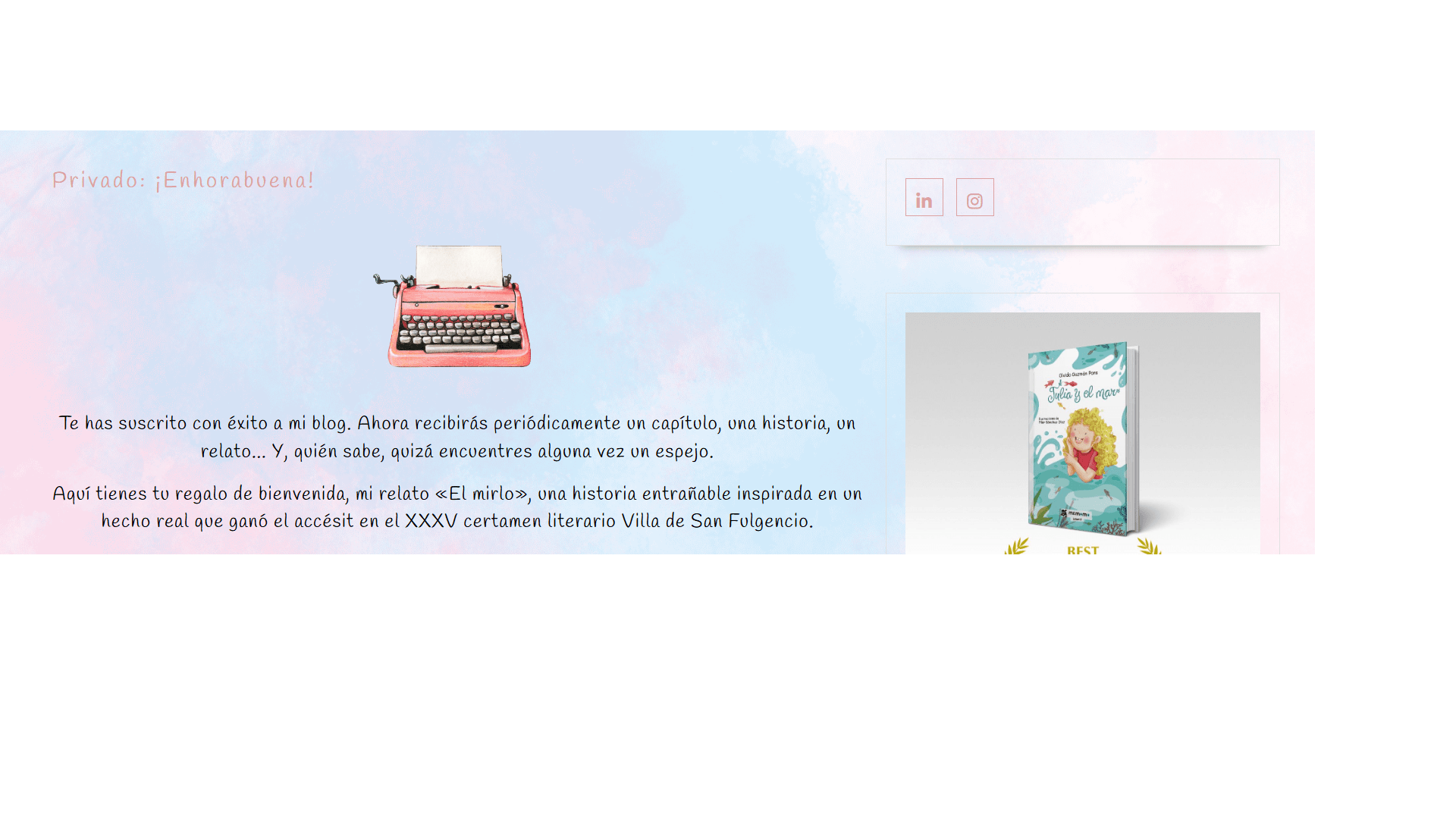

Hola, no sé si puedo resolverlo con estos artículos. No se trata de que sea visible solo para usuarios registrados en Wordpress, es la página a la que se envía a los suscriptores a mi blog cuando confirman su email y de ahí se pueden descargar el "regalo" que les hago por la suscripción.
He seguido las instrucciones del segundo artículo y he especificado en estado que la página esté "privada". Pero sigue estando pública y lo que ha cambiado es el título.
Adjunto pantallazo
pantalla
Si consultas la página en cuestión que has cambiado a privada como administrador, siempre vas a poder consultarla, prueba intentando visualizar la página desde una ventana incógnita u otro navegador o dispositivo donde no te hayas logueado como administrador de tu WP

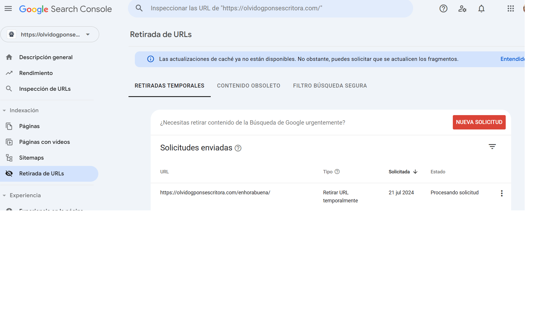

Respuestas: 154
Hola, creo que ya he conseguido llegar al punto en que no aparecerá en las búsquedas. Adjunto pantallazo.
pant

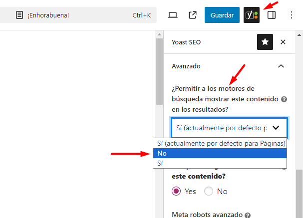

Primero que nada la captura que nos muestras es desde Seach console de Google y si bien es factible omitir que se indexen paginas en concreto desde esta herramienta lo ideal es hacerlo desde el propio WordPress
Revisando tu sitio desde el asistente virtual stephan he podido apreciar que tienes Yoast SEO activado
Desde la vista de edición de la pagina "¡Enhorabuena!" en el apartado derecho en las opciones de Yoast, deberías de poder definir la pagina como "no-index" desde el apartado avanzado
Con esto deberia de bastar

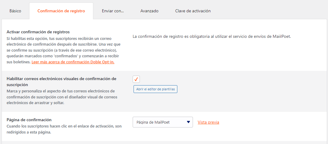

Repasemos, los suscriptores de tu sitio actualmente los gestionas con Mailpoet
Por un lado todos los subscriptores deben validar sus cuentas para poder ingresar al listado de suscripción, esto es obligatorio

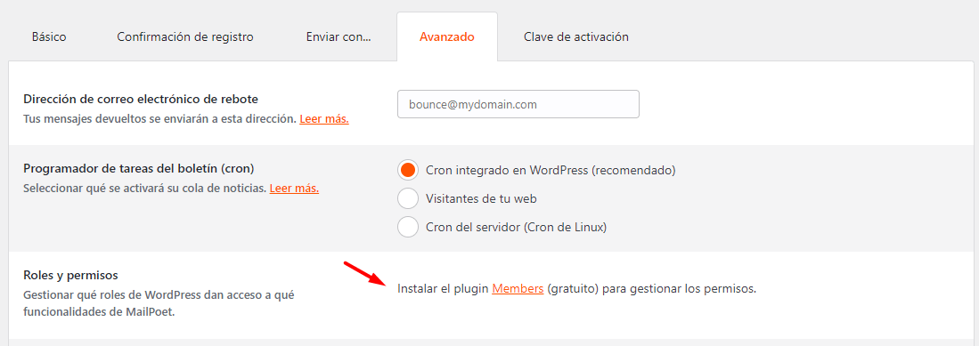

Por otro lado para presentar la condición de que solo los subscriptores puedan acceder a la pagina de "¡Enhorabuena!" Mailpoet recomendá gestionar esto con el plugin de Members https://wordpress.org/plugins/members/
De igual forma se sigue presentando un proceso similar a lo mostrado en el articulo sugerido, es indispensable que los usuarios puedan estar registrados en el sitio web para poder aplicar una restricción de contenido

Respuestas: 154
Hola de nuevo. Muchas gracias por las explicaciones. He hecho lo que me indicas: definir la pagina como "no-index" en las opciones de Yoast de la página.
También he instalado el plugin Members para Mailpoet, aunque lo único que he hecho ha sido eso, instalarlo, no sé si tengo que hacer algo más.
De momento no aparece en las búsquedas.
Perfecto con eso deberia de bastar
El plugin activo por si solo no va a ejecutar la acción de restringir el contenido, recuerda que se debe configurar una condición para que todos los usuarios con un tipo de rol en especifico puedan ver determinada pagina
Pero segun entiendo como los usuarios no estan registrados, el plugin no cumple con ninguna función
