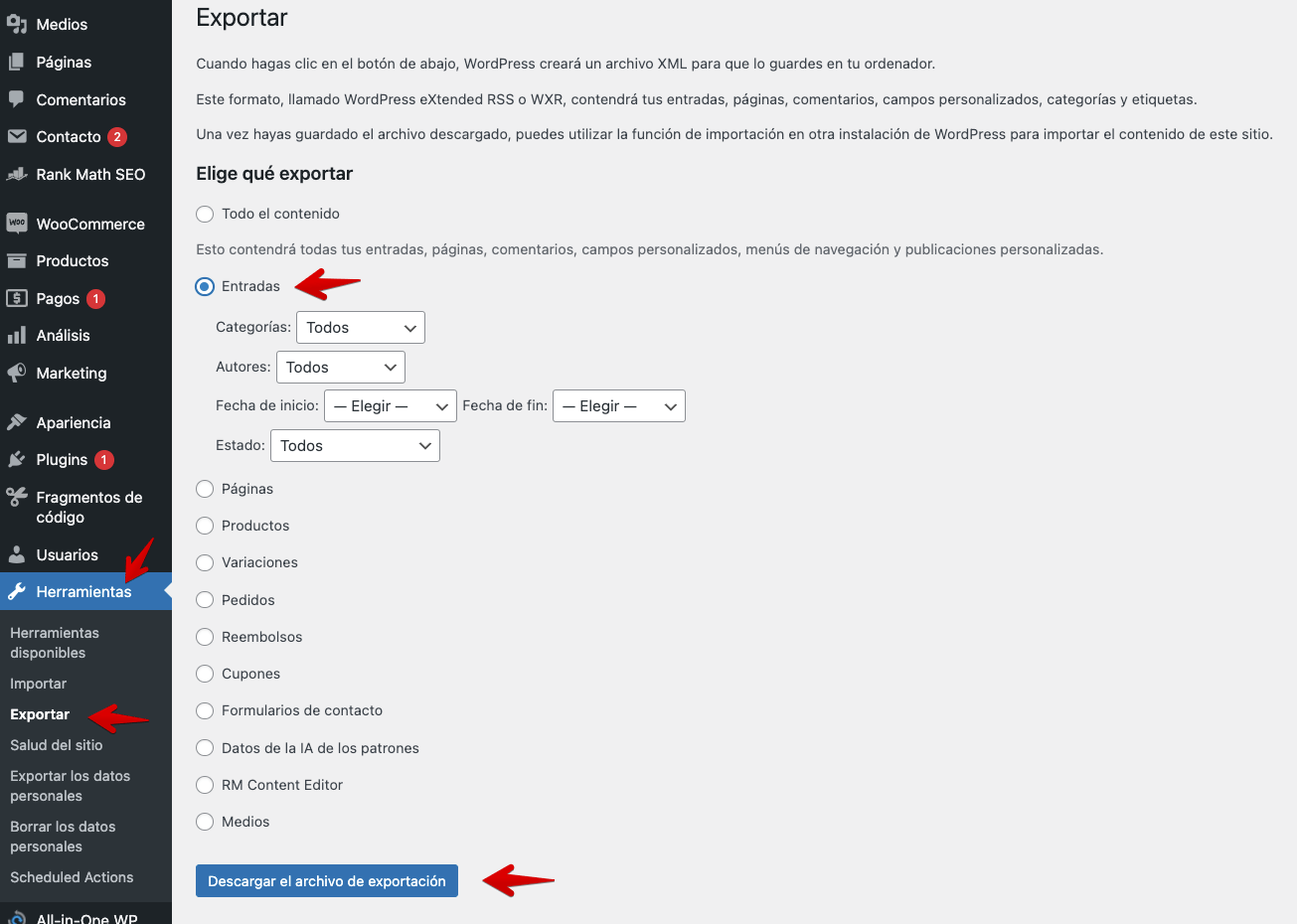

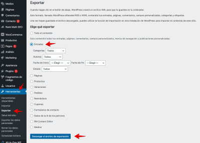

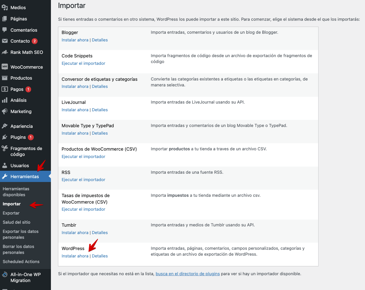

Para llevarlo a cabo no es necesario instalar ningún plugin, ya que la opción de "Exportar" es nativa en WordPress y la encuentras en "Herramientas > Exportar" del sitio 1. Primero tendrás que exportar las "Entradas" y luego las "Páginas", ya que no es posible hacerlo a la vez con esta funcionalidad.
Exportar Entradas WordPress

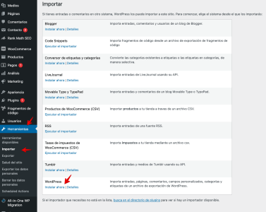

Luego, en el sitio 2, "Herramientas > Importar".  Si nunca la has usado antes en dicho sitio, tendrás que "instalar" dicha opción primero.
Importar Entradas WordPress

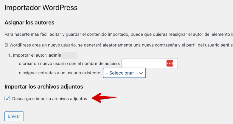

Luego ya podrás importar las Entradas. Y lo mismo con las Páginas. Asegúrate de marcar la opción de "Descarga e importa archivos adjuntos" para que se importen también las imágenes de las Entradas y Páginas.
Importar
Importante: Te recomiendo hacer una copia de seguridad del sitio 2 antes de realizar la importación de datos, por si tuvieses que dar marcha atrás.

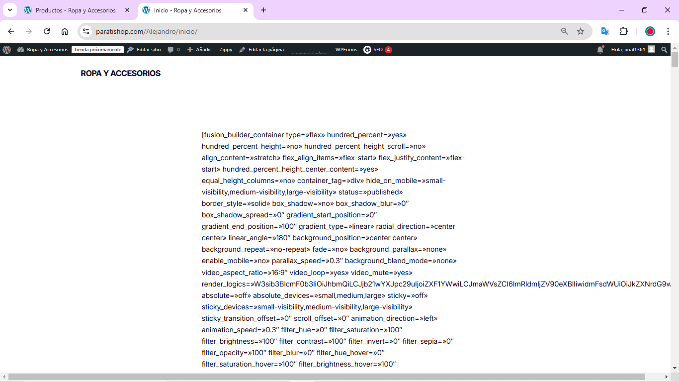

Hola he tratado de importar con el plugin Zippy las paginas pero cuando las llevo al segundo sitio no se ve nada .No se si estaré haciendo algo mal sitio 1 y al sitio 2 se ve esto .
Captura de pantalla (1597)
Captura de pantalla (1596)

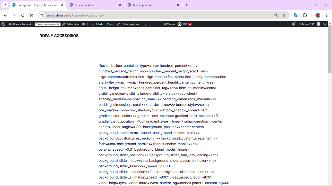

Si yo voy al sitio 1 señalo desde herramientas exportador selecciono paginas las descargo voy al sitio 2 desde herramientas importador descargo archivo voy a paginas y me sale esto por ejemplo en la pagina de categorías que envio.
Captura de pantalla (1613)

Eso es porque en la web tuoriginalshop utilizas el constructor Fusion Builder de Avada . Fusion Builder es el nombre del constructor visual que viene integrado con el tema Avada y que permite crear páginas mediante un sistema de bloques o módulos.
Lo que ves son los códigos de constructor y al no tener instalados los plugins los plugins fusion core y fusión builder de la plantilla Avada no puede interpretarlos y por eso se muestra en formato texto.
Si cambias de plantilla, todas las pàginas que tengas realizas con el constructor de Avada las vas a tener que rehacer en la nueva instalación, no es compatible una plantilla con la otra.
Si que puedes utilizar los plugins fusion core y fusión builder que puedes descargar desde la carpeta plugins de la instalación de tuoriginalshop, estos plugin pueden funcionar independientemente de la plantilla Avada pero bueno no es una opción que yo me plantearia, lo mejor es volver a crear esas páginas.
