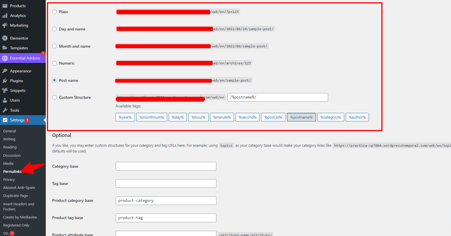

Gracias por la respuesta, creo que antes no me expliqué bien.
1.- El blog está creado en el dominio raíz.
2.- Al activar el multisite parece ser que se ha cambiado la estructura de las URLs y se ha pasado a una estructura personalizada. ¿Esto es normal?
3.- Con la estructura personalizada no es posible utilizar el multisite. ¿Esto es normal?
4.- ¿Cómo podríamos activar las categorías para que funcionaran por país? Es decir, que fuera "dominio.com/co/página".
¿Se tiene que hacer en Ajustes->Enlaces permanentes->Opcional->Base de las categorías?
5.- ¿Me podrían explicar algo más sobre los inconvenientes que mencionan en cuanto a los elementos compartidos cuando se activa el multisite?
Dependiendo de como has configurado la instalación principal y las otras instalaciones si
Si que es posible pero para cada sitio de forma independiente, no es posible hacer una configuración de enlaces permanentes con estructura personalizada para todos los sitios que componen la red del multisite

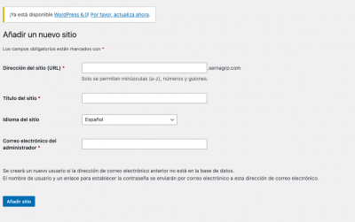

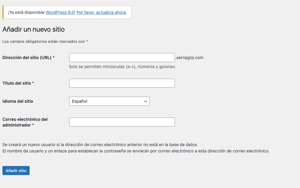

En realidad no quiero poner diferentes idiomas sino diferentes países, pero todos tienen el mismo idioma, puesto que son de Hispanoamérica. Ese plugin también es válido?
Aprovecho para preguntarte otra cosa. Al configurar el multisite, solo me da opción de crear subdominios (adjunto una captura). ¿Es posible configurar el multiste de otro modo para que me deje crear subdirectorios?
Captura de Pantalla 2022 06 24 a las 16.18.41
No, al momento de crear el multisite el mismo WordPress te indica como quieres trabajar si con dominio o subdirectorios, ya que no se puede modificar luego de forma sencilla.
