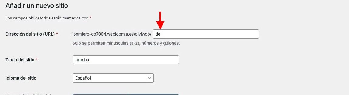

Si te das cuenta cuando añades un nuevo sitio puedes indicarle la terminación de la URL, en este caso seria el código del país:
screenshot www.webempresa.com 2022.06.29 11 44 45

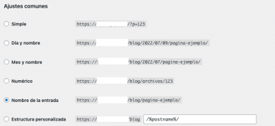

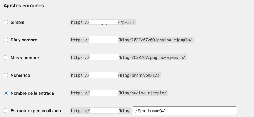

No he creado ningún sitio que se llame "blog". Por eso me sorprendía ese cambio. Ha sido en el sitio principal en el que se ha producido ese cambio.
Adjunto una captura por si puede ayudar.

Por la captura que nos muestras, la explicación realizada por mi compañero en su anterior comentario es la correcta
Debes estar trabajando en una de la instalaciones del multisite la cual corresponde al directorio "blog" y es por ello que la estructura de las URLs va a estar estipulada siempre por el dominio y el directorio de dicha instalación
Verifica de que en efecto sepas como diferencias una instalación interna del multisite al site principal

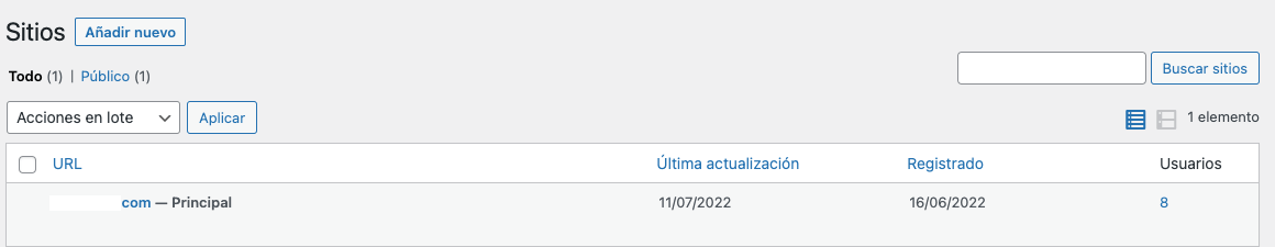

No hay instalado ningún site actualmente en el multisite. Es decir, esa captura de pantalla corresponde al site principal, el único que existe.

Hola Javier.
Es lo mismo no hay problema, tanto la estructura personalizada como el nombre dela entrada tienen la misma estructura, si quieres puedes cambiarlo pero al final el resultado es él mismo.
Respondido : 12/07/2022 10:10 am

Hola Javier.
Al crear el Multisitio es probable que se modifiquen los enlaces permanentes con una estructura tuDominio.xxx/blog pero bueno en tu caso no es importante ya que quieres esa estructura.
