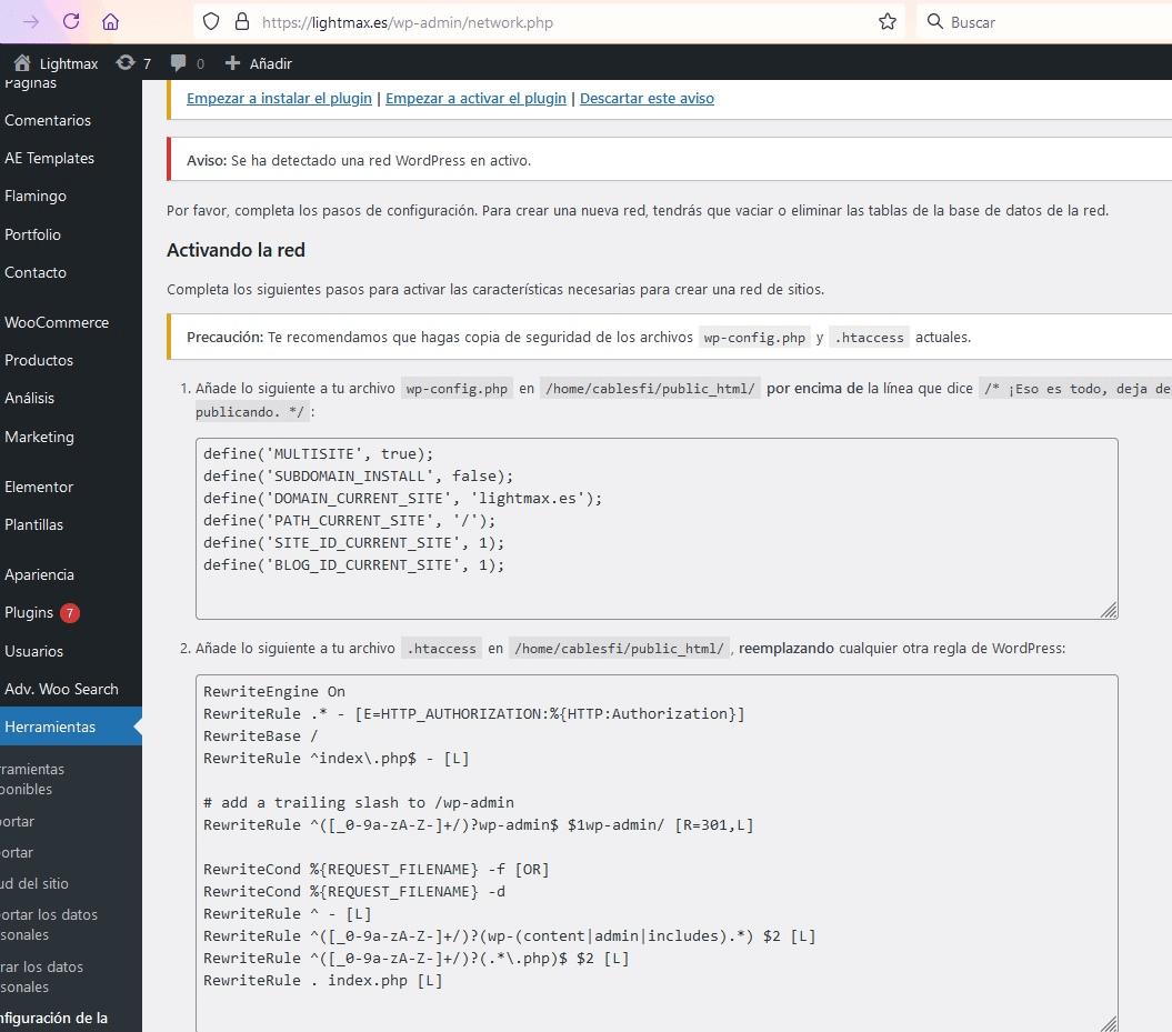

Hola, estoy buscando convertir mi instalación de wordpress a multisite. Ya realicé los pasos para editar el wp-config y el .htaccess según el código dado por mi panel de administración. Pero al editar el wp-config me está dando problemas, porque al añadirle las siguientes líneas y recargar de nuevo la página me aparece un  "Esta página no funciona. La página lightmax.es no puede procesar esta solicitud ahora.
HTTP ERROR 500".
Si regreso a la configuración anterior, la página vuelve a funcionar. Estas son las líneas que añadí en wp-config (previamente desactivé todos los plugins):
define( 'WP_DEBUG', true );
define( 'WP_MEMORY_LIMIT', '256M' );
define( 'WPLANG', 'es_ES' );
define( 'MULTISITE', true );  /* A PARTIR DE AQUÍ ES LO QUE ESTOY AÑADIENDO PARA MULTISITE */
define( 'SUBDOMAIN_INSTALL', false );
define( 'DOMAIN_CURRENT_SITE', 'lightmax.es' );
define( 'PATH_CURRENT_SITE', '/' );
define( 'SITE_ID_CURRENT_SITE', 1 );
define( 'BLOG_ID_CURRENT_SITE', 1 );

En un principio ya había colocado en el wp-config la línea
define( 'WP_ALLOW_MULTISITE', true );
y posteriormente entré en mi admin panel a "Configuración de la red" y me indica que coloque las demás líneas de código, pero al
editar el wp-config, como lo mencioné arriba me da problemas.
Adjunto captura de pantalla.
imagen
Respondido : 01/07/2021 3:25 pm

Así es, además del wp-config, también edité mi .htaccess y reemplacé todas las líneas de código por las líneas que me indica arriba, subo ambos archivos al servidor y al cargar la página me da el error 500, luego restauro mi wp-config al que tenía anteriormente y el sitio vuelve a funcionar, por eso deduzco que el problema está con este archivo.
