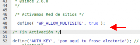

Lo primero seria tener instalado tu wordpress en el dominio principal en este caso lo tienes en la carpeta Contenido solo visible a usuarios registrados
define('MULTISITE', true);

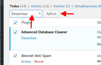

- Accede a pluguins y desactiva todos los pugins que tienes activados

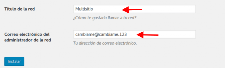

.- Accede a herramientas -> Configurar Red
- añade el Título de la red y el correo electrónico del administrador .

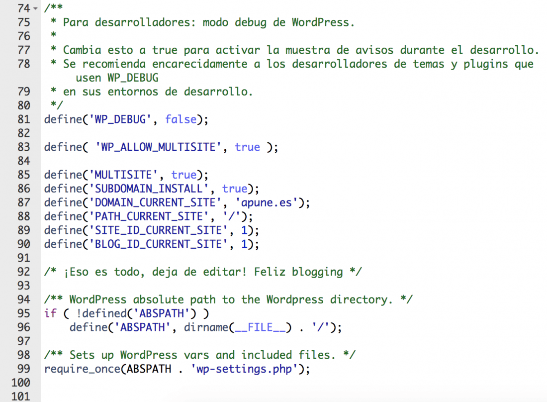

.- Edita de nuevo el archivo wp-config y debajo del define anterior añade lo siguiente:
 define('SUBDOMAIN_INSTALL', true);
    define('DOMAIN_CURRENT_SITE', 'apune.es');
    define('PATH_CURRENT_SITE', '/');
    define('SITE_ID_CURRENT_SITE', 1);
    define('BLOG_ID_CURRENT_SITE', 1);

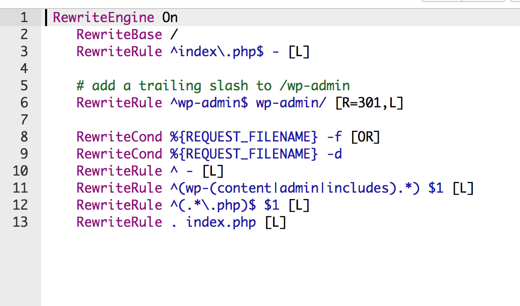

.- Edita el archivo htaccess del la carpeta apune.es y elimina esta regla:
# BEGIN WordPress
    RewriteEngine On
    RewriteBase /
    RewriteRule ^index.php$ - [L]
    RewriteCond %{REQUEST_FILENAME} !-f
    RewriteCond %{REQUEST_FILENAME} !-d
    RewriteRule . /index.php [L]
    # END WordPress
La modificamos por la siguiente:
RewriteEngine On
    RewriteBase /
    # add a trailing slash to /wp-admin
    RewriteRule ^wp-admin$ wp-admin/ [R=301,L]
    RewriteCond %{REQUEST_FILENAME} -f [OR]
    RewriteCond %{REQUEST_FILENAME} -d
    RewriteRule ^ - [L]
    RewriteRule ^(wp-(content|admin|includes).*) $1 [L]
    RewriteRule ^(.*.php)$ $1 [L]
    RewriteRule . index.php [L]
.- Accede de nuevo a la administración de wordpress y activa de nuevo todos los plugins

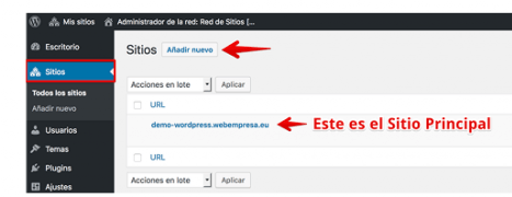

.- En el escritorio veras que tienes un apartado para administrar todos los sitios:

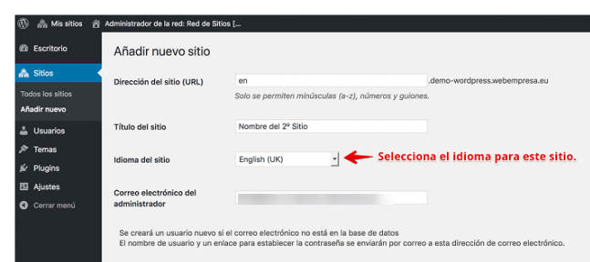

.- Accede a Sitios y pulsa en Añadir Nuevo
Añade la Dirección del sitio (URL) el Título del sitio el Idioma del sitio y el Correo electrónico del administrador
Por ejemplo para el sitio en ingles solo tienes que añadir en:
