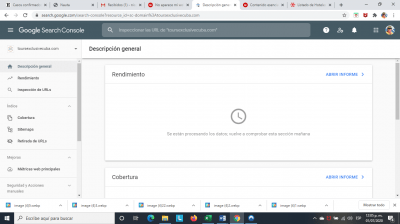

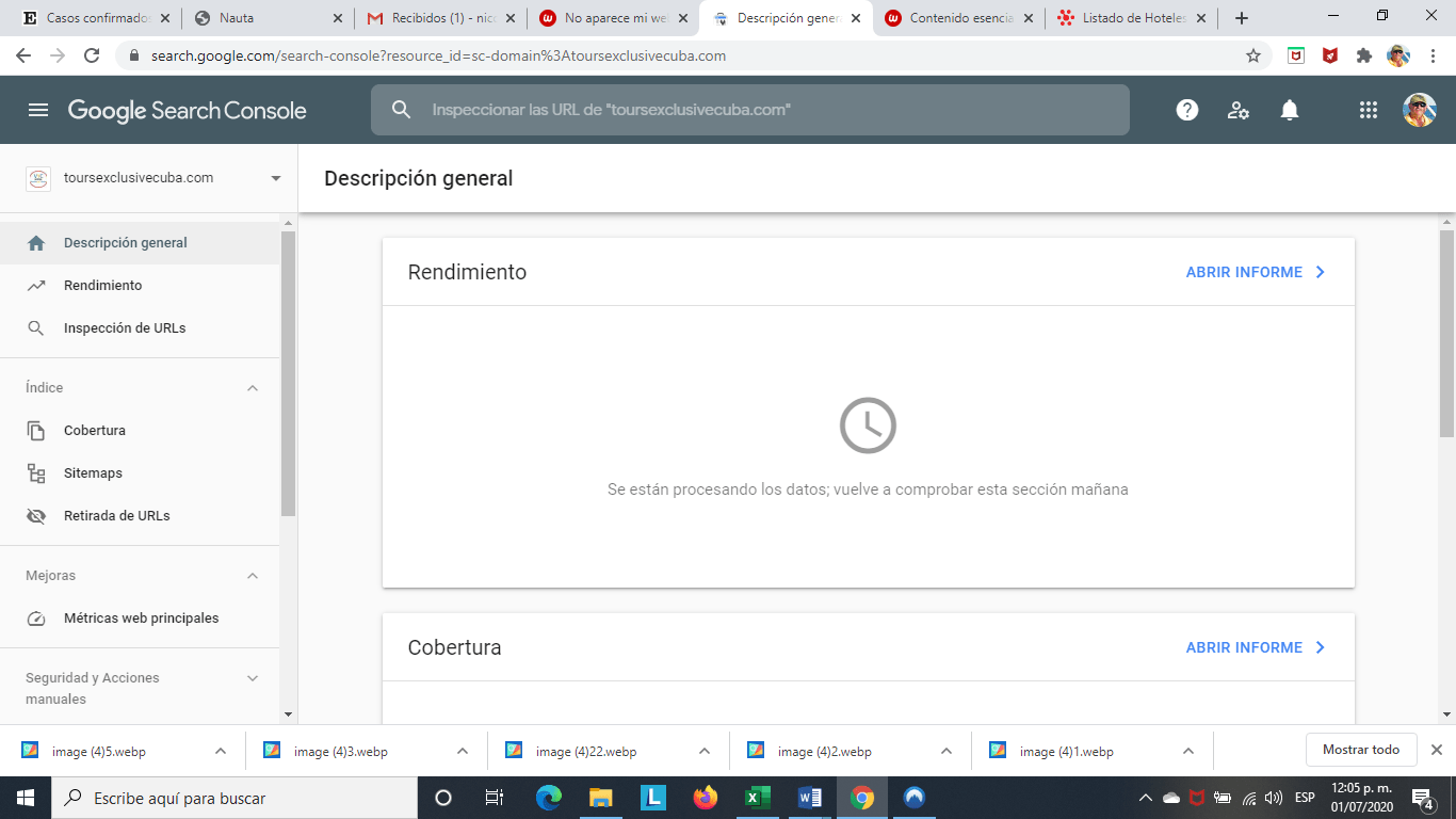

hoy he validado el archvivo que me ha enviado el google search console en TXT, igual faltaba eso? entonces debe demorar, respecto a lo que me pides del google la captura de la cofiguracion, lo siento pero no entendi a que configuracion te refieres

Desde Google Search Console puedes ver el estado de la indexación de tu sitio, lo que te solicitó karen es justamen eso una captura de pantalla de cómo te aparecen las estadísitcas de tu sitio en Google Search Console, lógicamente si recién has validado entonces no tendrás ese dato.
Comentas que anteriormente tu sitio si aparecía, por un cambio de hosting no deberías tener problema con la indexación, lamentablemente si recién te registraste en Google Search Console no hay manera de saber si realmente tuviste una indexación antes.

Si te has registrado y validado recién tu dominio, no tendrás datos, espera unos días hasta que aparezca algo, ten en cuenta que la indexación es un proceso progresivo, posiblemente veas sólo algunas páginas indexadas al inicio pero se irán incrementando.
