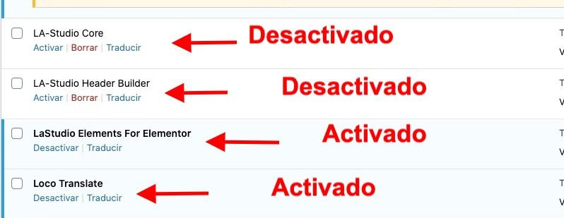

saber cuáles de estos plugins están en uso
Si accedes a Plugins podras ver lso que estan activos y desativados:
screenshot joomlero cp95.webjoomla.es 2020.04.29 12 43 09
Revisa si con esos pasos mejora.

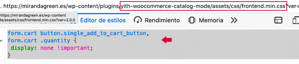

El plugin Yith al parecer te esta ocultando el carrito de compra, ya que tiene un código que fuerza a que se oculte, lo puedes comprobar en la siguiente imagen
img ruta plugin
Prueba desactivando ese plugin.

@jmarreros
Lo desactivé y nada.... lo eliminé y tampoco....
Si tu entras a la web, puedes cargar en la cesta?? Yo entro desde todos los dispositivos de mi casa y no puedo... solo puedo desde mi ordenador 😕
