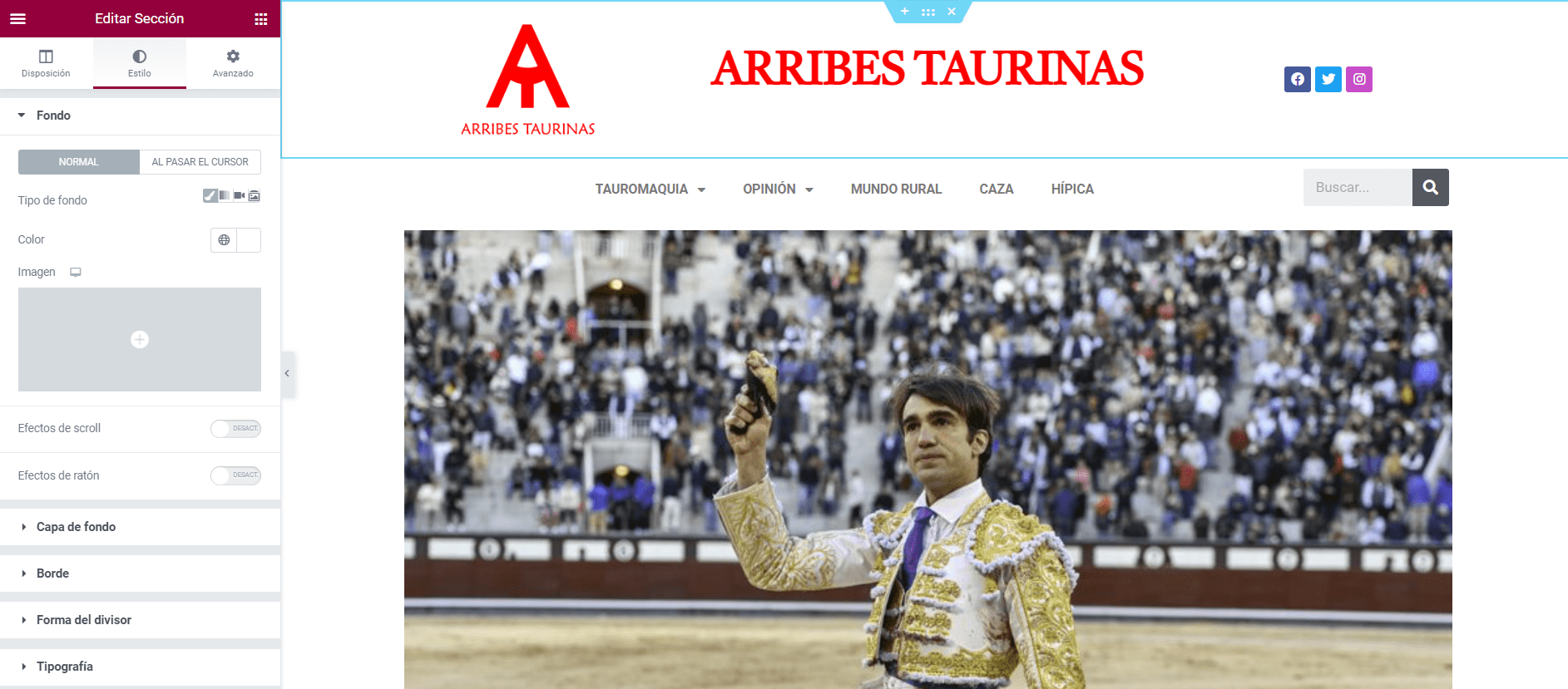

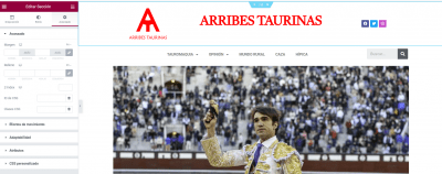

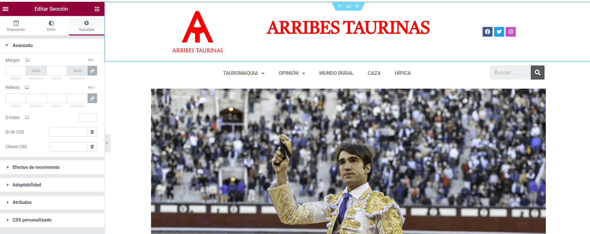

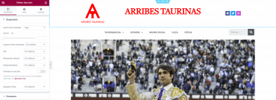

Dejando a un lado el resto de cuestiones, las cuales ya han sido solucionadas, el gran problema que persiste es el tamaño del encabezado, que como os decíamos, es demasiado grande (ocupa demasiado) y no queda optimizado para lo que queremos. Pero como os dijimos, no encontramos la forma de hacerlo más pequeño...
Os mandamos capturas -como nos pedisteis- del editor con Elementor, con las opciones que hay con respecto al encabezado.
Muchas gracias de antemano.

Hola David.
Supongo que te refieres a que es demasiado grande en altura.

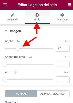

Para lo que buscas tienes que modificar el tamaño del logo y el texto
.- Selecciona el logo y en al pestaña Estilo modifica el ancho del logo:
screenshot mary52.webempresa.eu 2023.04.03 15 20 24

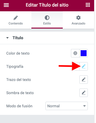

.- Selecciona el texto y edita la tipografía:
screenshot mary52.webempresa.eu 2023.04.03 15 22 37

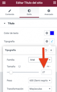

.- Modifica el tamaño del texto:
Captura de pantalla 2023 04 03 a las 15.24.23
