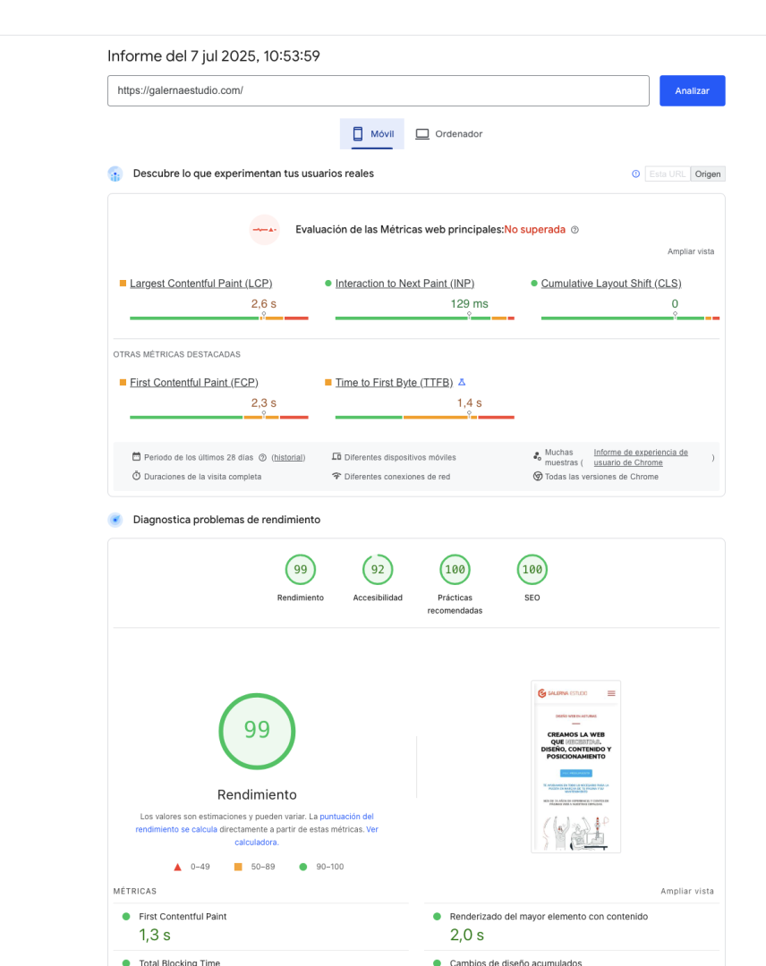

Hola Álvaro
Cuando hagas un test de la web en PageSpeed intenta hacerlo con el navegador en privado ya que las extensiones que tengas de navegador pueden afectar al rendimiento.
Captura de Pantalla 2025 07 07 a las 10.58.28
Respondido : 07/07/2025 9:00 am

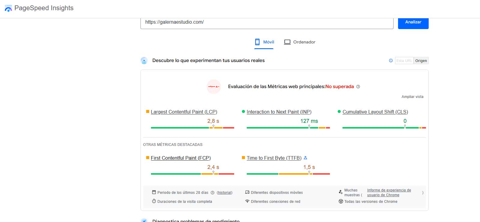

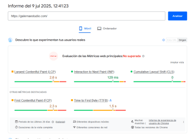

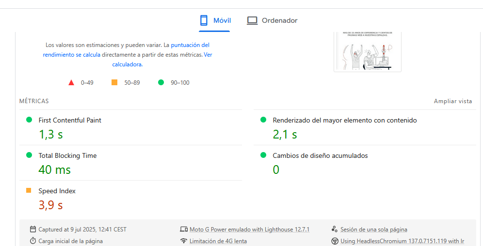

Respuestas: 236
Hola @pepesoler
En la respuesta previa, me refería a que el test TTFB de https://domsignal.com/ me devolvía que el servidor está en EE.UU y buen TTFB
Pero en Page Speed, incluso realizando el test en ventana privada, me sigue devolviendo los mismos valores de rendimiento.
imagen
También me devuelve un valor muy alto de speed index, y no veo la relación entre esta métrica y el resto que muestra el informe para móviles.
imagen
En la web está activada la caché de Magic, la cache de WP Rocket y Cloudflare. No sé qué más se puede hacer para mejorar esto valores en móviles, y ver también qué valor del TTFB que indican las dos herramientas comentadas es el real, o cómo se puede medir con precisión.
Un saludo y gracias.

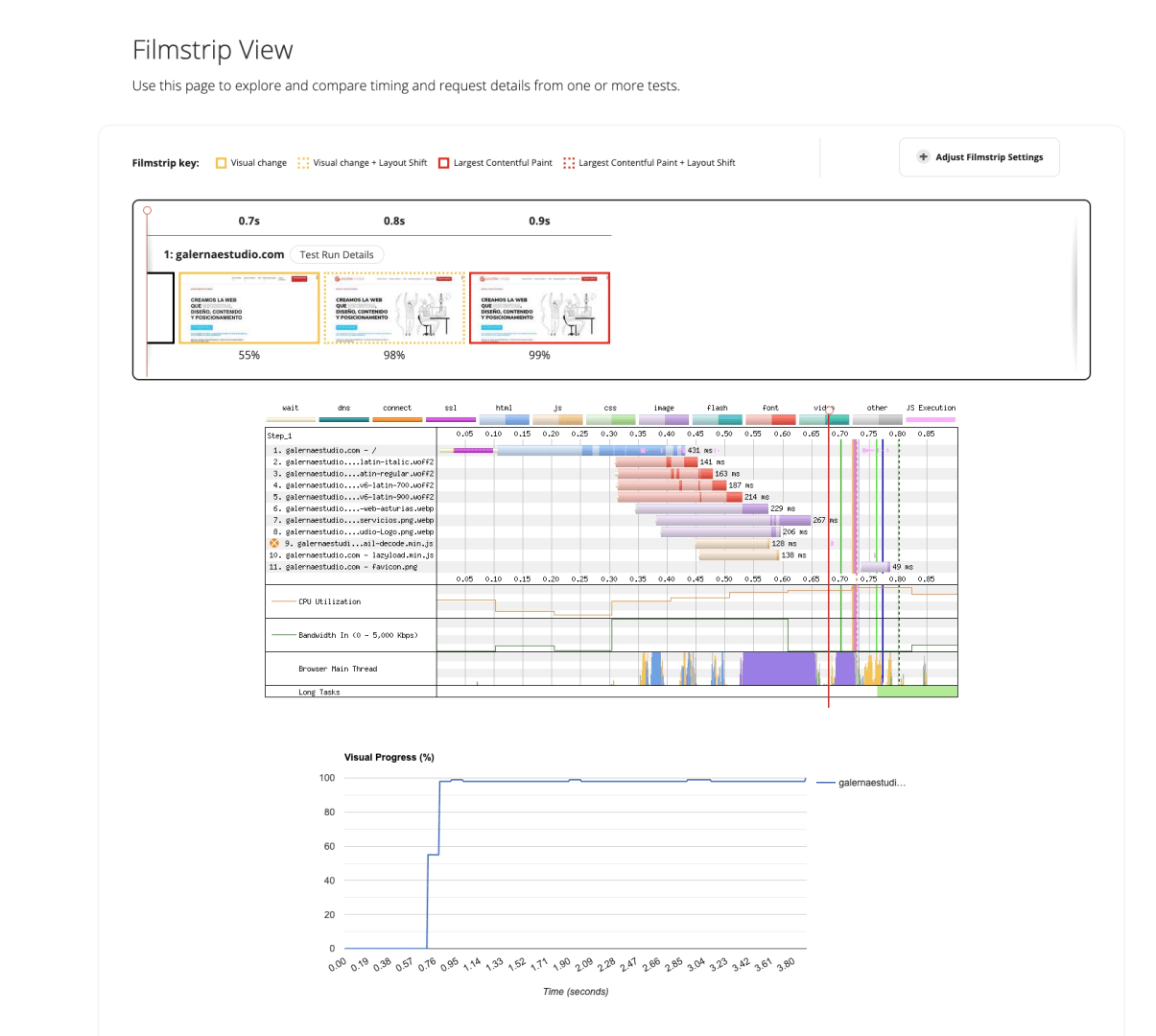

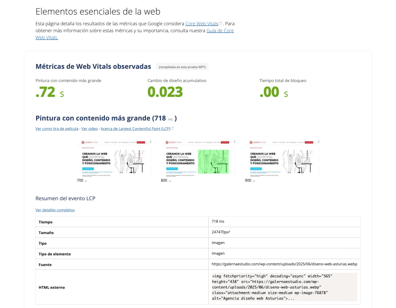

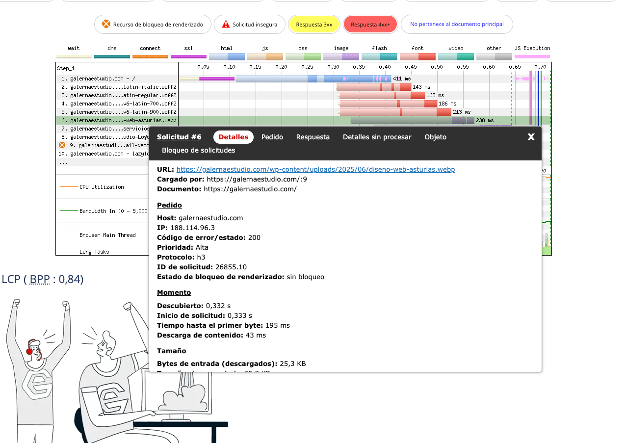

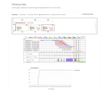

Hola Álvaro.
La carga de la pagina es muy buena, si lo que quieres es tener buenos resultados en PageSpeed  tienes que trabajar en la web optimizándola pero como te digo la carga es buena, puedes revisar las conexiones externa que tengas tanto de fuentes como scripts que se conecten a tu web, Google, CDN.....
Por ejemplo la carga de la home esta en 718ms que son 0,71 segundos
chrome capture 2025 7 9 (1)
La mayor carga es la de imagen que tienes en la cabecera
Captura de Pantalla 2025 07 09 a las 13.38.30
En pintar la carga mas grande tarda 267ms que es una carga muy buena
chrome capture 2025 7 9 (2)
Actualmente, el rendimiento de carga es bueno y en principio, no sería necesario realizar nada. Sin embargo, si el objetivo es mejorar aún más la puntuación en PageSpeed, sería necesario hacer una revisión profunda del theme, los plugins activos y cualquier personalización de código que esté afectando al renderizado o al TTFB. No existe una solución única o automática para esto: se trata de un proceso iterativo de prueba, análisis y ajuste. Por nuestra parte, no podemos asumir ese trabajo de optimización avanzada, ya que requiere tiempo de análisis y pruebas que escapan a nuestro alcance en este momento.
