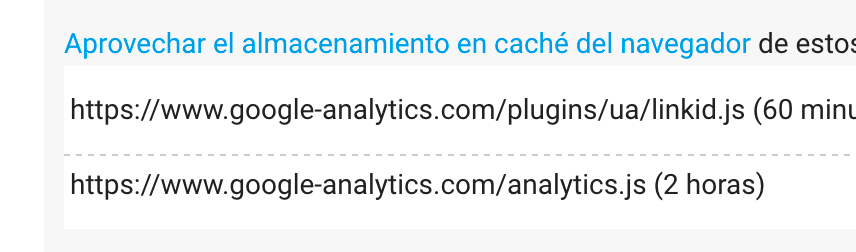

Por empezar con algo, en PageSpeed Insights la web tiene una puntuación de 99% en movil y 98% en ordenador. Sería increíble llegar al 100%. La única sugerencia que queda por solventar es la siguiente:
- Aprovechar el almacenamiento en caché del navegador
Establecer una fecha de caducidad o una edad máxima en las cabeceras HTTP de los recursos estáticos indica al navegador que cargue los recursos descargados previamente del disco local en lugar de hacerlo a través de la red.
Aprovechar el almacenamiento en caché del navegador de estos recursos almacenables en caché:
https://www.google-analytics.com/plugins/ua/linkid.js (60 minutos)
https://www.google-analytics.com/analytics.js (2 horas)

Tu puntuación es bastante aceptable, lo que veo que esta sugiriendo son cache de recursos externos, no tienes un control sobre eso, ver imagen adjunta.
Sin embargo puedes evaluar lo que se comenta en este artículo:
http://www.afernandezalonso.com/consejos-al-minuto/cache-navegador-analytics-pagespeed/

Hola Jhon,
Gracias por tu respuesta. Interesante lo que comenta en el artículo. Lo dejaré como esta. Una pena no llegar al 100%.
