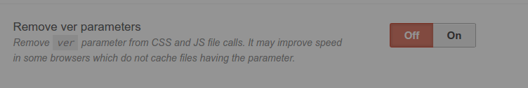

He estado mirando la documentación del tema y veo que tiene una opción que puede estar provocando el error que nos indicas:
Revisa que esta opción en tu tema en el apartado Perfomance está desactivado ya que si está activado, puede ocasionarte el problema. No olvides de vaciar la caché 🙂
En cualquier caso, ten en cuenta que desde foro, no damos soporte a temas de pago, si el problema persiste, tendrás que consultar con el desarrollador
¡Gracias!

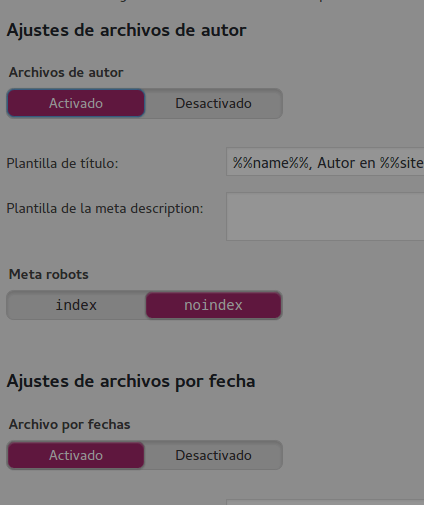

Prueba a irte a Yoast > Titulos y metas > Archivos y activa esta opción
Archivos del autor
Archivos de fecha
Si lo tenías activado anteriormente, desactívalo ya que según la documentación de Yoast son estas dos opciones que hacen redirigir el contenido al home en autores 🙂
