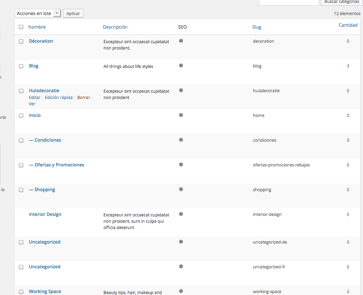

Veo en las categorias de los post que si que se ven bien:
Estas son algunas de las categorias:
Sobre el soporte de la plantilla de pago, ya quise preguntarles algo hace unos dias y veo que han dejado de dar soporte, y no veo forma de ponerme en contacto con ellos. Si me dices como te puedo enviar la plantilla si quieres.

Usualmente cuando quieres tener una opción de blog en tu sitio web tienes que realizar lo siguiente :
1- Tener una categoria creada, puede llamarse blog, o noticias o similar
2- Tener post o entradas asociadas a estas categoría, usualmente en los post se divide con un read more.
3- Tener un ítem de menú, en tu caso por ejemplo llamado Blog, que haga referencia a la categoría creada.
Prueba realizar estos pasos y verifica si con esto se muestra correctamente.

Actualmente ya se muestra algo en el ítem de menú blog, aunque termina de golpe en el siguietne código y es por eso que no se muestra correctamente el resto del diseño :
Accessories
El ítem de menú de nombre Blog de que tipo es ? , es un item de menu de categoría?, tienes widgets adicionales mostrandose para este item de menú?, tendrías que ir probando desactivando widgets que tengas y que se muestran en esta opcion de menu
Envia capturas de pantalla de la configuración del item de menu
Este ítem de menú es una categoría
