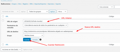

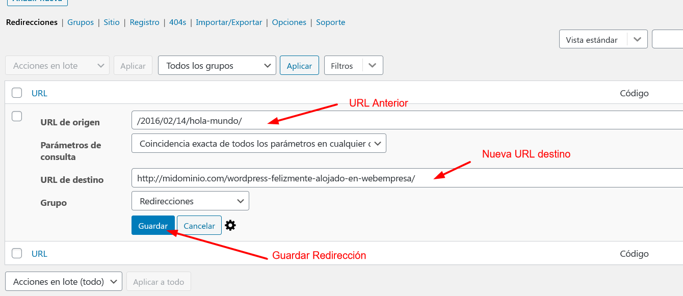

Hola Antonio,
Esta entrada suele ser creada de forma automática cuando se instala wordpress, es posible que inicialmente no la eliminaras y google la indexara por ello aparece en los resultados de búsqueda.
Una opción que puedes realizar es redireccionar esta URL hacia la que deseas ingrese los usuarios cuando pincha sobre ella, para ello puedes usar un plugin como por ejemplo Redirection
Una vez los instales puedes encontrarlo ene Herramientas -> Redirection dentro de este solo debes añadir la URL antigua y configurar el nuevo destino
Screenshot
Verifica si con esto logras solucionar el error, nos comentas como ha ido todo

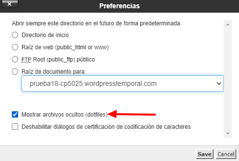

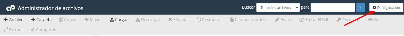

Hola Antonio,
Es posible que no tengas activa la visualización de este tipo de archivo, ingres a tu cpanel y haces clic aquí:
Luego activas esta opción:
Y verifica si con esto vez el archivo.
Respondido : 04/12/2020 5:28 pm

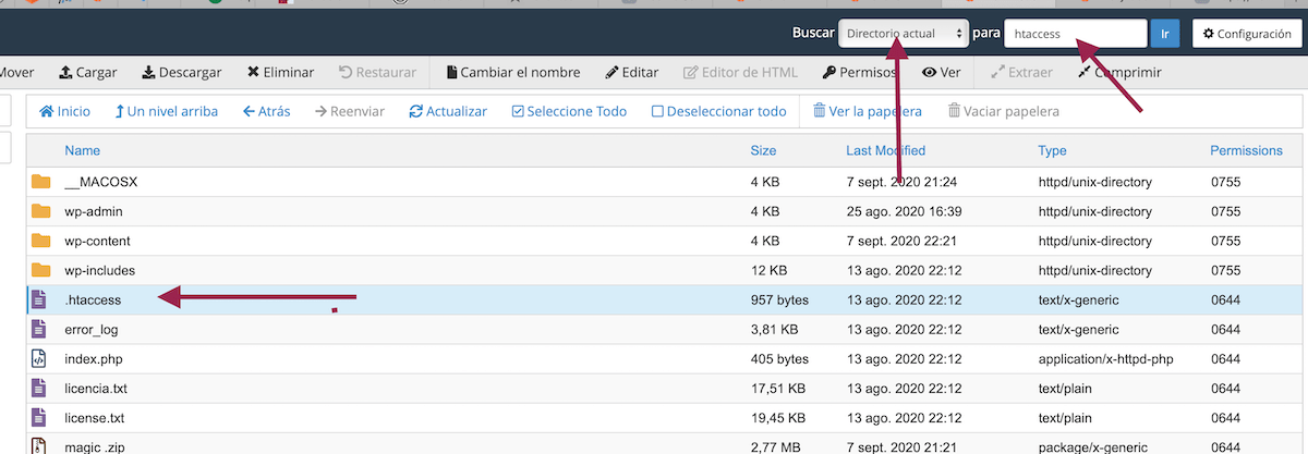

Hola Antonio
Te sugiero revisar el siguiente artículo -> https://www.webempresa.com/blog/htaccess-cpanel-donde-esta-archivo.html
Si deseas puedes aplicar la redirección desde cPanel -> Dominios -> Redirige -> https://www.webempresa.com/blog/redirecciona-urls-de-forma-correcta-usando-cpanel-y-htaccess.html
Te adjunto una captura de pantalla donde te señalo los puntos claves para buscar el htaccess a través de la herramienta de búsqueda del administrador de archivos de cPanel
Captura de Pantalla 2020 12 04 a la(s) 18.24.54
Si continuas teniendo dificultades envianos una captura de pantalla del adminsitrador de archivos de cPanel ubicandote en la ruta home de tu sitio web en cuestion.
