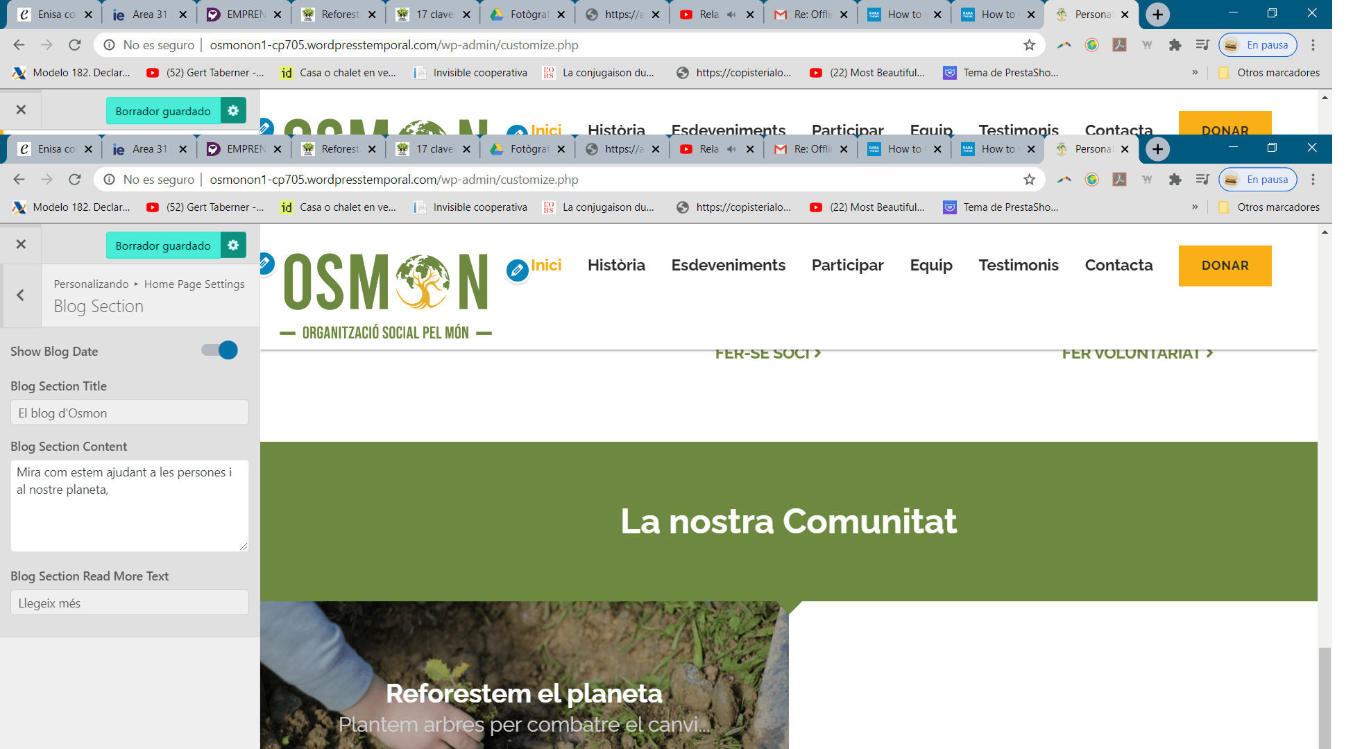

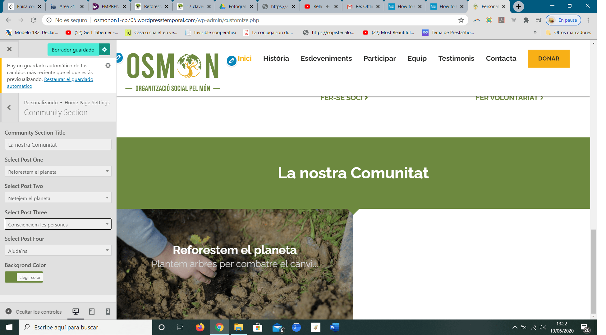

en mi tema, hasta el momento se visualizaba todo bien, pero de repente, una parte de mi página inicial ha desaparecido. Me he percatado de que moviendo el orden de los elementos de la página inicial, si que se muestran si los subo por encima de "our comunity";... lo que quiere decir que el contenido sigue estando y no se ha borrado, sino que es un problema de visibilidad. Les adjunto dos capturas donde se ve que claramente está activadas las opciones pero sin embargo, no se muestra. En concreto, no se muestra en la página inicial: 3 entradas (a parte de la que si se muestra "reforestem el planeta";, y luego la parte del blog, los sponsors y el pie de página de la web.

Adicional si lo que comentas es que al momento de organizar la web (los módulos) no se visualizan correctamente intenta ocultando mediante la herramienta del ojo, la sección de community para verificar si es un error por parte del módulo en su código.

He provado la opción del ojo, pero no es ese el problema ya que no cambia nada... Lo raro es que en un inicio si que se mostraba, pero ayer por razones que desconozco, desapareció. Solamente ocurre en la página inicial, ya que en las otras si que se muestran los stat counter y los pies de páginas, así como los sponsors.
No consigo encontrar el botón añadir imágen en el chat para adjuntar capturas... He provado a arrastrar las imágenes... no sé si se han cargado.
scr
blog scr
Respondido : 21/06/2020 1:07 pm

Con respecto al ojo me refería al momento de organizar los módulos del home para decidir cual va primero y cual de último tienen cada uno de esos módulos un ojo al darle alli deshabilitar el módulo al intentar replicar tu error pude ver que al hacer esto se me mostraba el contenido del resto de la web si no se muestra deshabilitando la sección de community llevala hasta el final y luego la deshabilitas con el ojo, probablemente al actualizarse el tema los desarrolladores olvidaron cerrar una etiqueta de código en esta plantilla de community.

He podido ver ciertos cambios. El error está en la parte "community section". Cuando está activado (antes no pasaba, pero en algun momento empezó a pasar), las siguientes secciones de abajo, no se muestran (blog, contador, sponsors y pie de página). Sin embargo, cuando lo desactivo, sí se muestra el resto. Como podrá ver en la web http://osmonon1-cp705.wordpresstemporal.com/?customize_changeset_uuid=9296e896-7ff4-4773-8791-51dcc9889cfc    verá que ahora si en la página inicial se muestra la parte del blog, del stat counter, el pie de página y demás. NO SE MUESTRA LA SECCIÓN COMMUNITY ya que la he desactivado para que sí pueda verse el resto.
