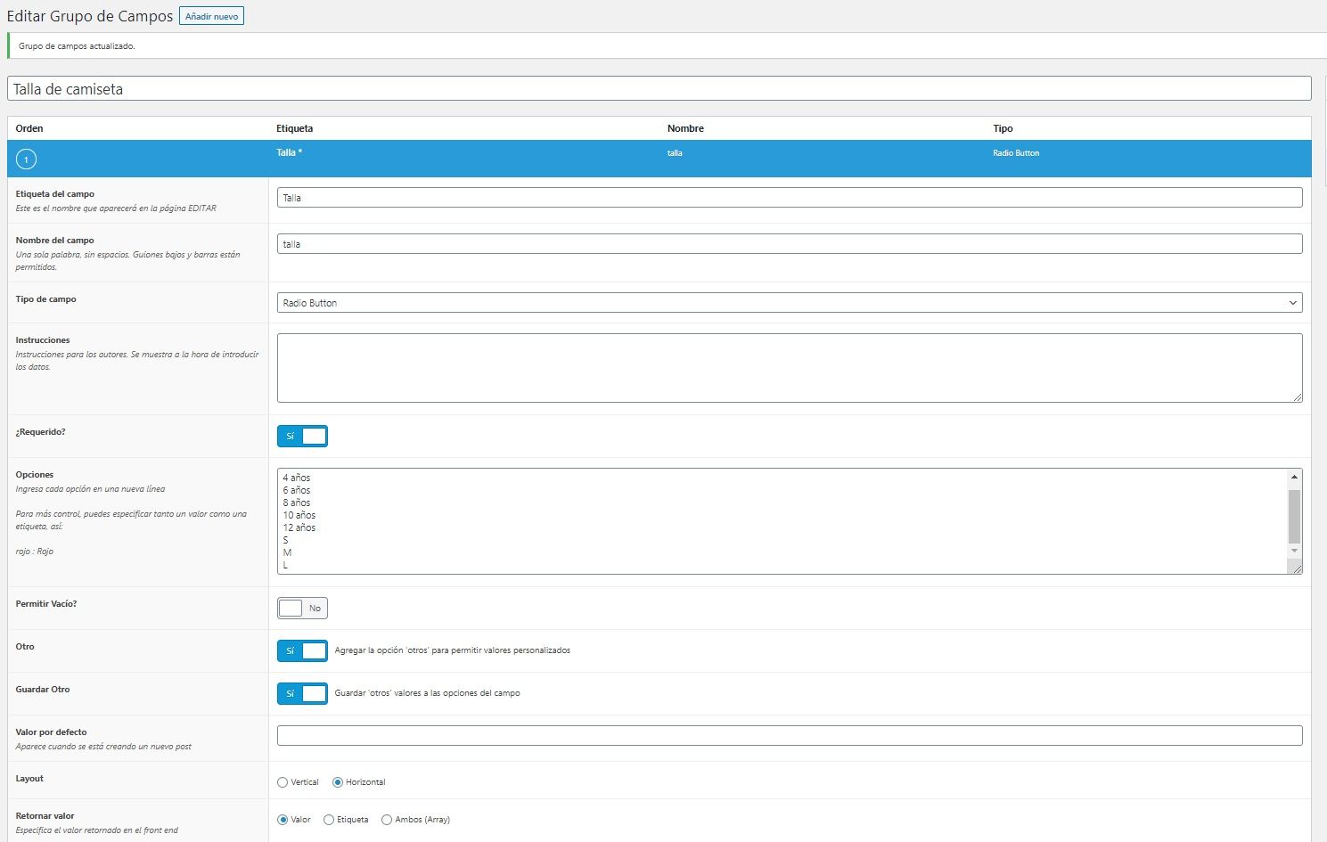

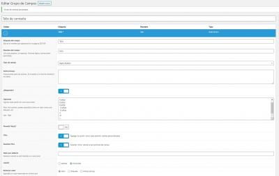

Se me ocurrió añadir un campo personalizado que permita al cliente escoger la talla, estoy probando Advanced Custom Fields, consulté varios vídeos y temas del foro, pero no encuentro respuesta a mis dudas.

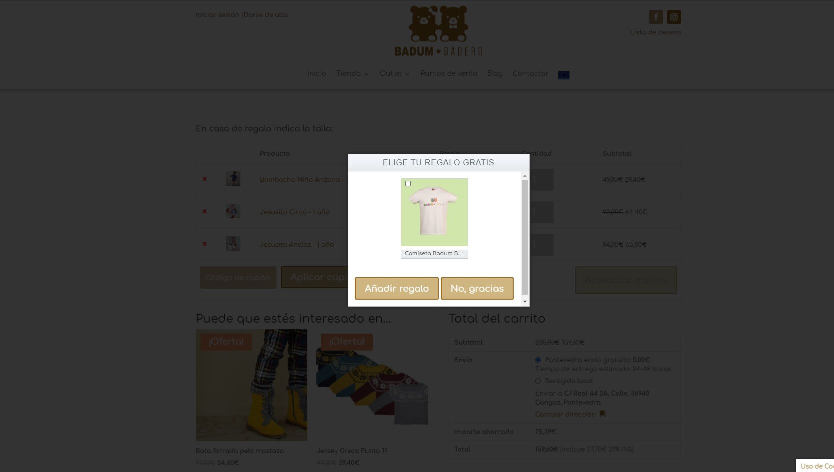

Cuando un cliente supera el importe establecido y va al carrito le aparece una pantalla (la adjunto) donde puede añadir el regalo o rechazarlo, me gustaría poner ahí el campo y que se refleje en el carrito, o en todo caso ya en el carrito poner el campo.

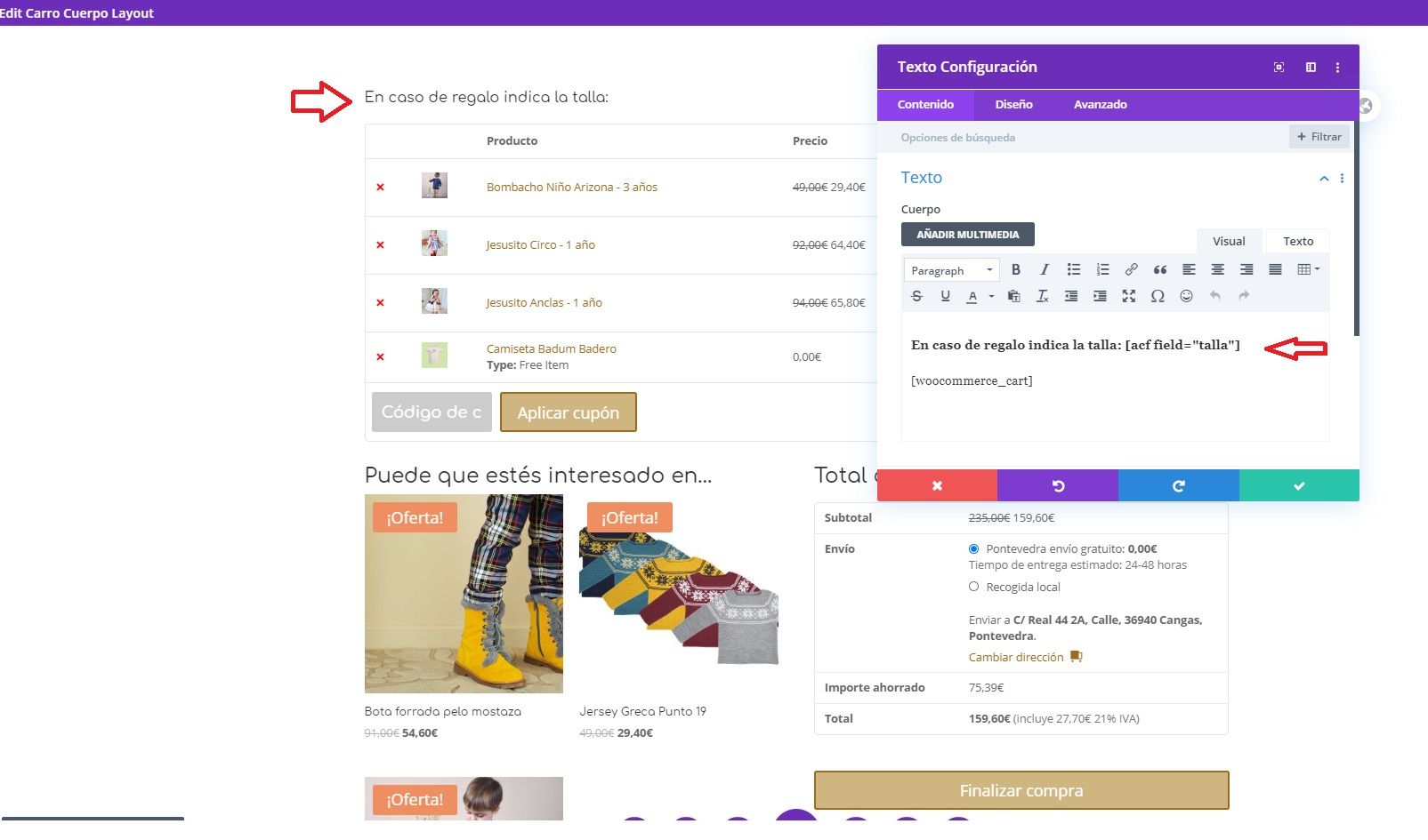

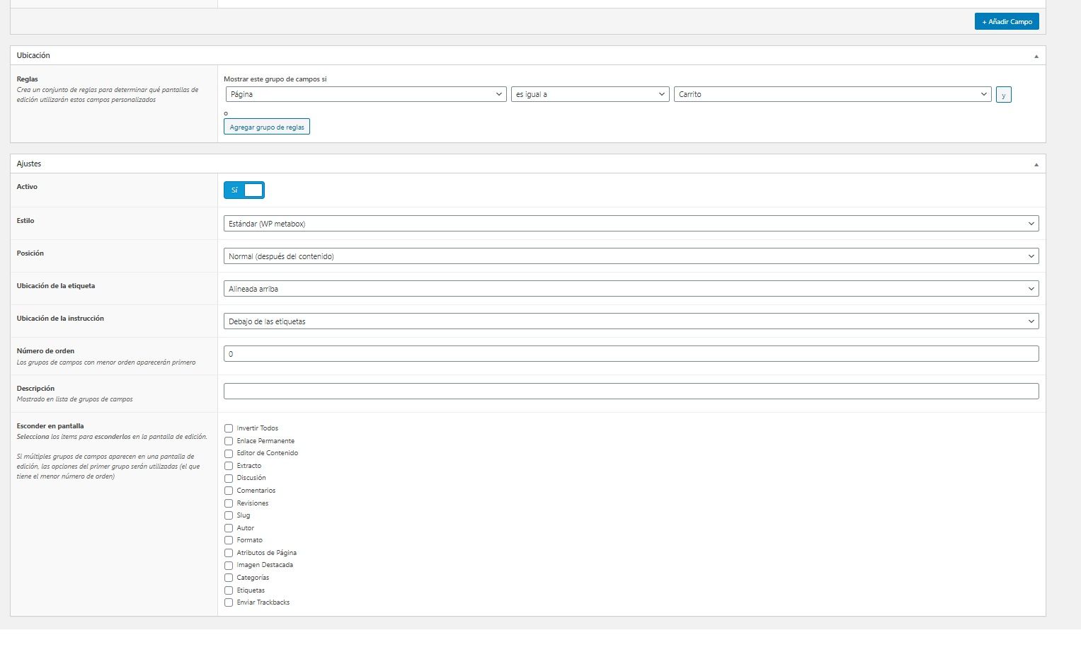

Yo el campo lo tengo creado (mando capturas), pero tal vez seleccione mal la ubicación. Como trabajo con DIVI, en el generador de temas edito el carrito y añado:
En caso de regalo indica la talla: [acf field="talla"] (adjunto pantalla).
