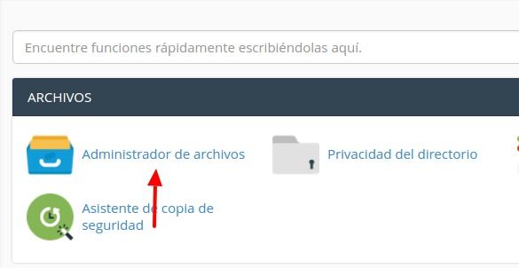

.- Lo primero sería crear una carpeta en tu cuenta de cPanel -> Administrador de archivo -> Public_html por ejemplo con el nombre nueva

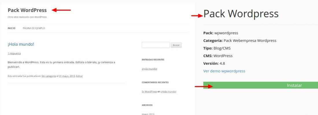

ok, instalas desde el propio wordpress, vamos hacer un poco más fácil.
.- accede a tu cuenta de cPanel -> Packs webempresa -> Crear Wordpress
.- Busca el Pack Wordpress y pulsa en instalar

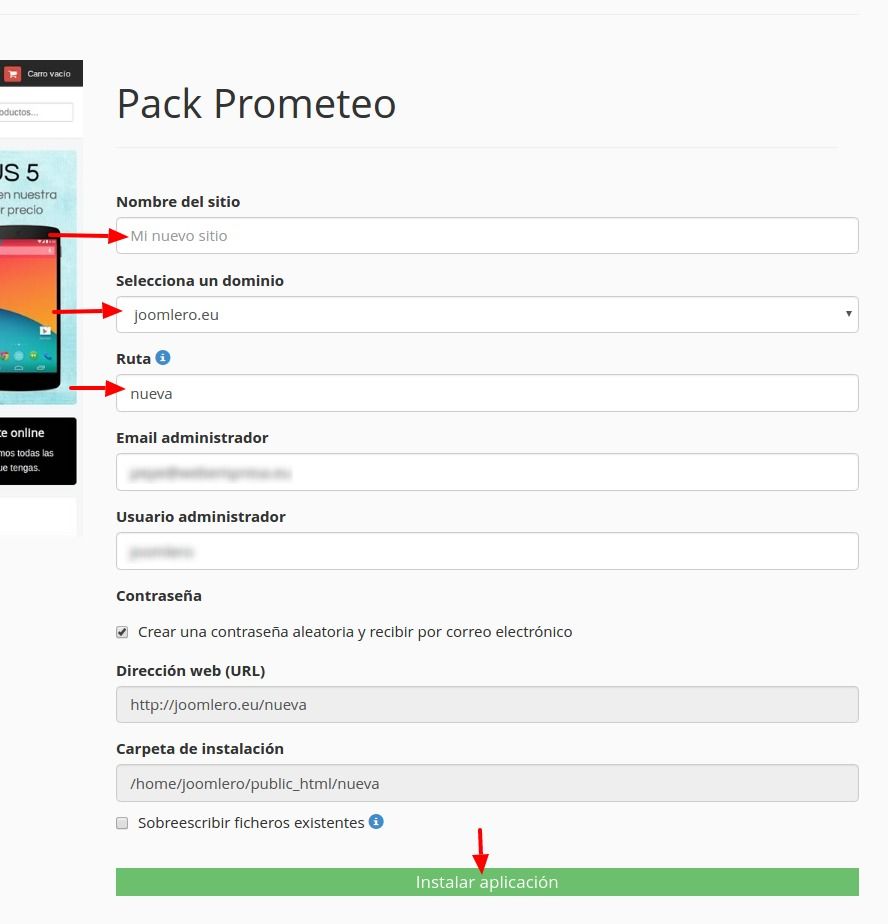

Nombre del sitio: Pon el nombre que quieras que tenga la web o lo dejas en blanco.
Selecciona un dominio:mariavaleriafreelance.com
Ruta: nueva
.- Pulsa en instalar aplicación
Con estos pasos instalaras un wordpress limpio que podrás acceder desde tudominio/nueva en tu caso seria Contenido solo visible a usuarios registrados
