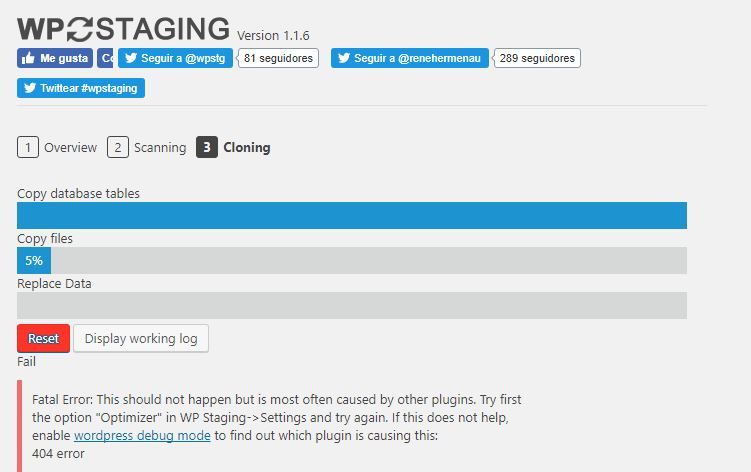

Holaaaa bueno arranqué al fin, pero.... miren, se tildó!
Excepto que tarde tannnto, quedó en 5% y no avanza hace un rato ya...
No me animo a tocar o hacer todo de nuevo...
Espero sus consejos 🙂

Respuestas: 20131
Según visualizo te ha generado error, verifica si cuentas con suficiente espacio para tener un clon, recuerda que es otro WordPress el que estás generando.

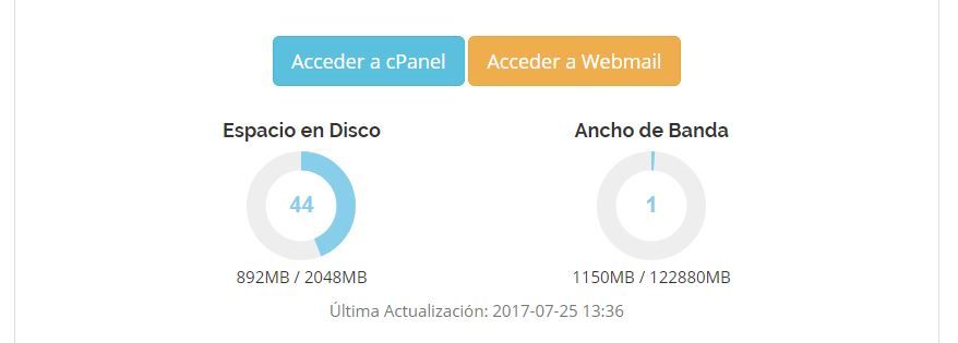

Tengo una duda.. te adjunto 2 capturas...
Qué me recomiendas? Debo ampliar ya? luego claro sacaré el clon... :woohoo: pero si por este motivo no puedo crearlo veo cómo hago...
714,18 me está ocupando ahora el clon... pero en el armado necesito cargar algunas fotos para ver como queda...

Respuestas: 20131
Según me comenta un técnico estas ocupando 1,61 GB de 2 GB. Para asegurarnos de que no sea un tema de espacio puedes solicitar mediante ticket que te dupliquen el espacio de tu cuenta. Luego de esto prueba a realizar el clon, con esto confirmamos si es un problema de espacio o del plugin. En caso de ser espacio si tendrás que aumentar quizás un 1Gb más y si es el plugin pues te recomendamos otro para generar un clon.

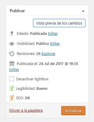

Ahora consulto, tengo que crear páginas nuevas o puedo reutilizar las que tenía?

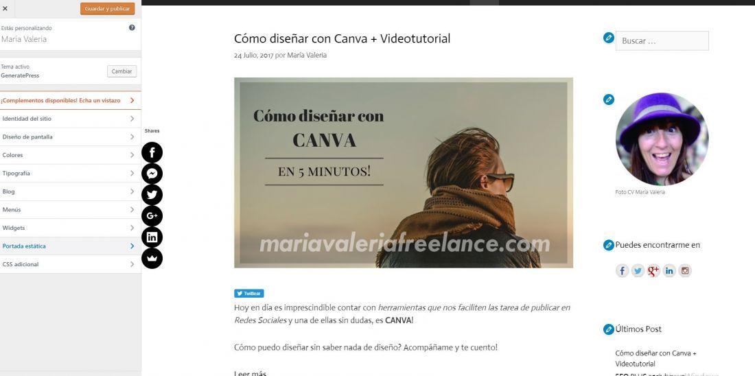

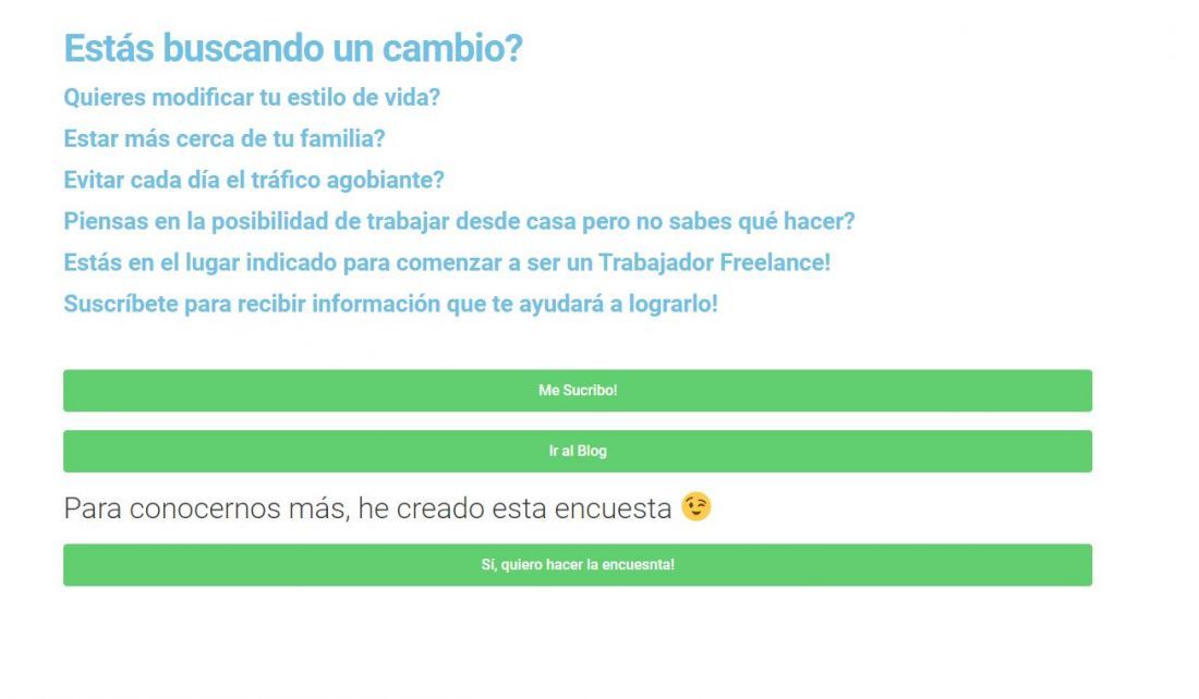

Te explico, me aparece solo el botón actualizar (en el CLON) y hoy entré a la web y estaba así... (mando captura.. casi me muero jajajajaa la idea era que no me cambie al instante, por eso pregunto, debo hacer páginas nuevas?
El Blog no creo que deba tocarlo, no?
Ay chicossss mil disculpas por tanta duda!!! :blink: Abrazo gigante!!!!!
María Valeria
Aclaración, la primera es cuando ingresé a la web original como cualquier persona (ahora la arreglé pero me quedó la duda... si actualizo o creo nuevas páginas en el clon...
Las otras 2 son del CLON...

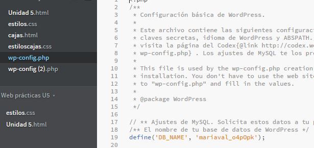

Por lo que comentas, es posible que tengas un problema importante, por el cual tanto tu web actual como el clon se estén conectando a la misma base de datos.
Esto nunca debería ser así, ya que de aplicar cambios en una web repercutirían en la otra. Cada web debe tener su propia base de datos.
Para verificar esto tendrías que editar el archivo wp-config.php que verás en la raíz de cada una de las web. Aquí tendrás que verificar el valor del define DB_NAME. Puedes hacer esto con el administrador de archivos de cPanel. En caso de que el valor sea el mismo significa que estás utilizando la misma base de datos, y esto habrá que corregirlo.

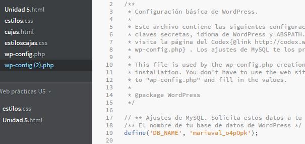

María Valeria
Respuestas: 82
Hola Pablo!
Te adjunto captura de las 2 carpetas, no soy conocedora pero como que dice lo mismo, no? :woohoo:

Veo que, en efecto, se está utilizando la misma base de datos en las 2 webs.
2 web con WordPress distintas no deberían compartir la misma base de datos ya que, como te comentaba, lo que se haga en una repercutirá en la otra.
Por favor, indícanos de forma detallada los pasos que has seguido para la clonación de la web. Si has seguido los pasos de algún enlace que te hayamos pasado, indícame también de cuál se trata.
