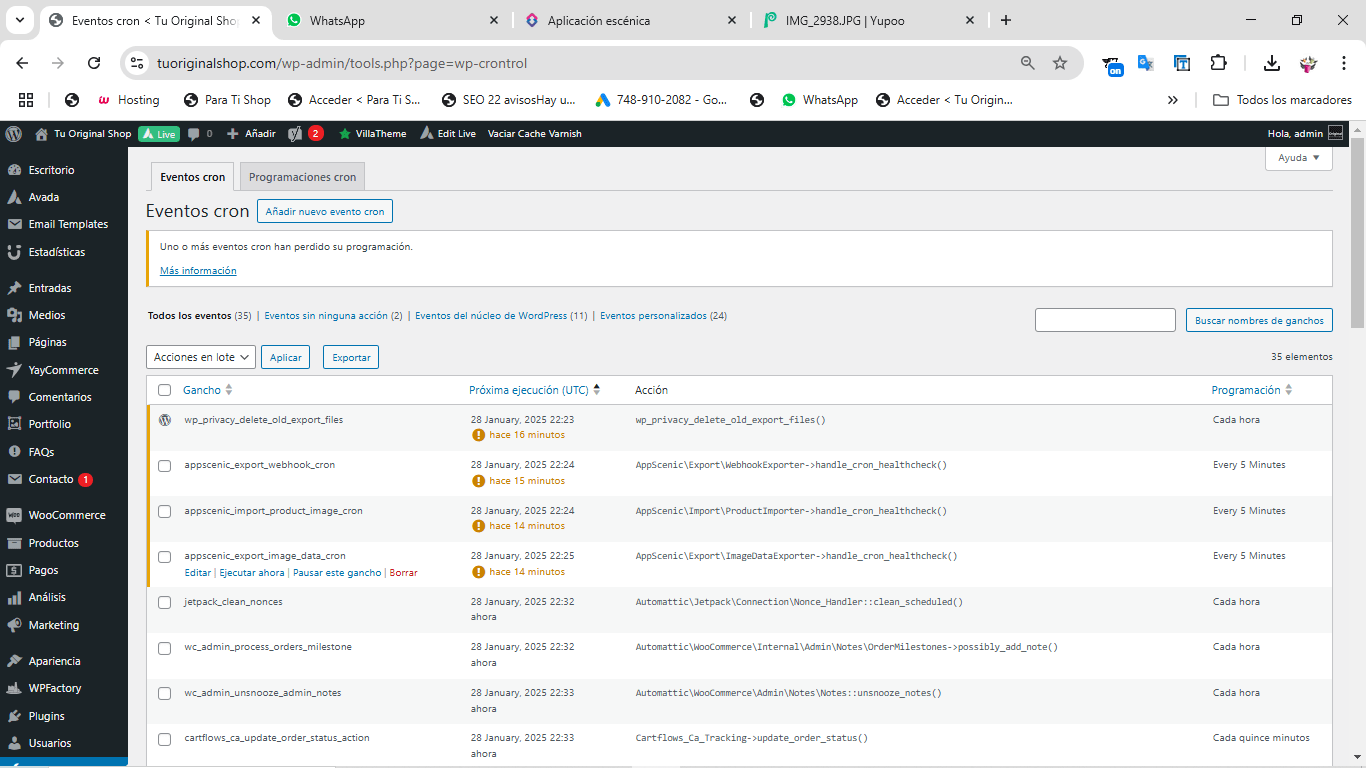

Respuestas: 224
Si como tengo el plugin WP contro lo gestiono por ahí
Captura de pantalla (1872)
y cada vez que importo un producto desde AppScenic me da estos errores que no se porque sale programado para 5 minutos ya que yo lo había puesto para 1 minuto

Hola Alejandro.
 la tarea que me interesa crear desde el servidor es al de importar desde la AppScenic
El servidor lo único que hace es lanzar el archivo cron.php de WordPress, es decir en vez de ser WordPress el que se encargue de lanzar en Cron lo lanza el servidor.
El WP-Cron de WordPress no funciona como un cron de sistema real, sino que se ejecuta cuando un usuario visita el sitio. Esto puede causar retrasos si el tráfico es bajo o acumulación de tareas si el tráfico es alto. Con un cron del servidor, las tareas programadas se ejecutan a tiempo sin depender de visitas.
Cuando el servidor lanza ese Archivo se ejecutan las tareas que hay programadas.
Los eventos que ves en la captura es sólo una lista de los eventos que tiene WordPress programas y cada cuanto tiempo está programado este evento para que se ejecute, es decir cada evento lo puede programar el plugin que utiliza ese evento con un intervalo de tiempo, no es ningún error.
Lista de eventos programados
  • Aquí aparecen todas las tareas programadas por WordPress y los plugins.
  • Cada evento tiene un intervalo (por ejemplo, cada 5 minutos, cada hora, diariamente) y una próxima ejecución.
La importación de productos no utiliza ningún evento cron.
No me comentaste ayer que se importaban bien los productos ?

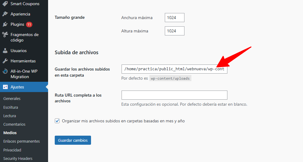

Una pregunta puedo activar este plugin WP Original Media Path  con el codigo que me pasaste ayer ?

Puedes probar añadirlo colocando la ruta completa que te indico Pepe; sin embargo, porque utilizar este plugin? no funciona correctamente añadirlo desde la sección Ajustes → medios?
De igual forma tienes más información sobre este plugin y como funciona en este artículo → https://www.webempresa.com/blog/corrige-la-ruta-upload-path-en-wordpress.html

Es que fueron ustedes en su dia que me recomendaron este plugin de hecho yo lo tenia activado y como Pepe me dijo que había puesto la ruta completa lo desactive.Pero bueno si Pepe ya lo realizo no lo voy a activar ni poner nada para no duplicar .Por otra parte he reparado la base de datos y de momento ha comenzado a importar nuevamente .
