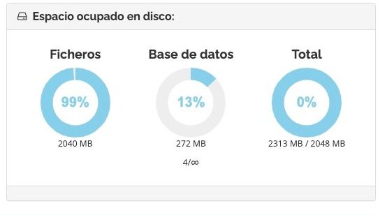

Veo que tienes problemas de espacio en esa cuenta por eso no pudés actualizar.
screenshot soporte.webempresa.com 2021.05.05 13 50 57
He duplicado la capacidad de espacio en disco de tu cuenta de cPanel durante las próximas 48 horas ya que veo que estás sobrepasando la cuota de uso permitida.
Al superar la cuota de disco no podrás recibir nuevos correos, subir nuevos ficheros y tu web puede presentar fallos de carga al no poderse generar nuevos ficheros en el disco.
Este aumento estará en vigor durante 48 horas para que puedas eliminar ficheros, descargar correos a tus equipos, bajar copias de seguridad y eliminarlas de la cuenta de hosting, borrar contenido innecesario, etc. A las 48 horas volverá a dejarse la cuota tal y como estaba automáticamente.
Te recomiendo revisar el espacio en disco de tu cuenta mediante la herramienta de cPanel "Uso de Disco" para eliminar ficheros que no necesites revisa https://guias.webempresa.com/preguntas-frecuentes/espacio-en-disco/
Puedes borrar del servidor los correos que no sea imprescindible mantener (correos de spam, enviados, en la papelera...), si el correo almacenado en el servidor consume mucho espacio -> https://guias.webempresa.com/preguntas-frecuentes/borrar-correos-del-servidor/
También te servirá este enlace donde explicamos con más detalle cómo optimizar el espacio en disco: https://www.webempresa.com/blog/uso-disco-cpanel-controla-espacio-ocupado-hosting.html
Si no puedes eliminar datos del servidor deberías solicitar ampliación a un hosting con más capacidad. Los pasos a seguir los encontrarás en este enlace de la Guía de Clientes: https://guias.webempresa.com/preguntas-frecuentes/ampliar-plan-hosting/
