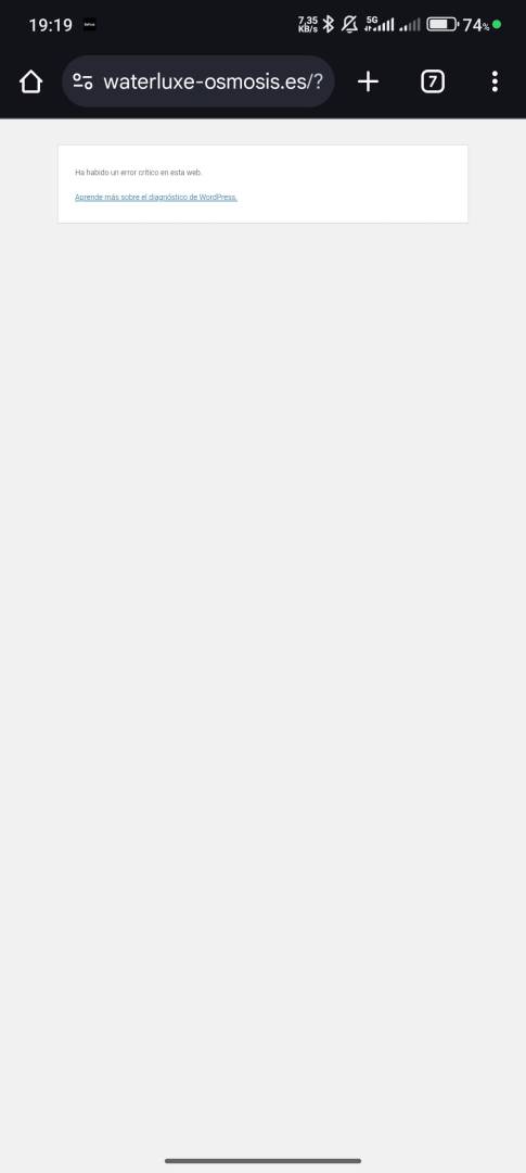

El problema es el siguiente: algunos clientes nos informan de que, al intentar finalizar la compra, la página hace scroll hacia arriba sin mostrar ningún mensaje. Otros comentan que la página se queda bloqueada sin hacer nada. Y últimamente, varios nos han reportado que aparece un error crítico en el sitio web.

Adjunto captura
Imagen de WhatsApp 2025 05 19 a las 19.19.57 800118cf

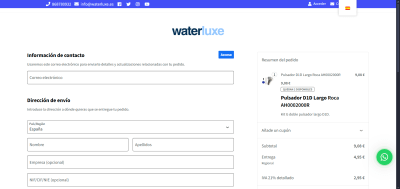

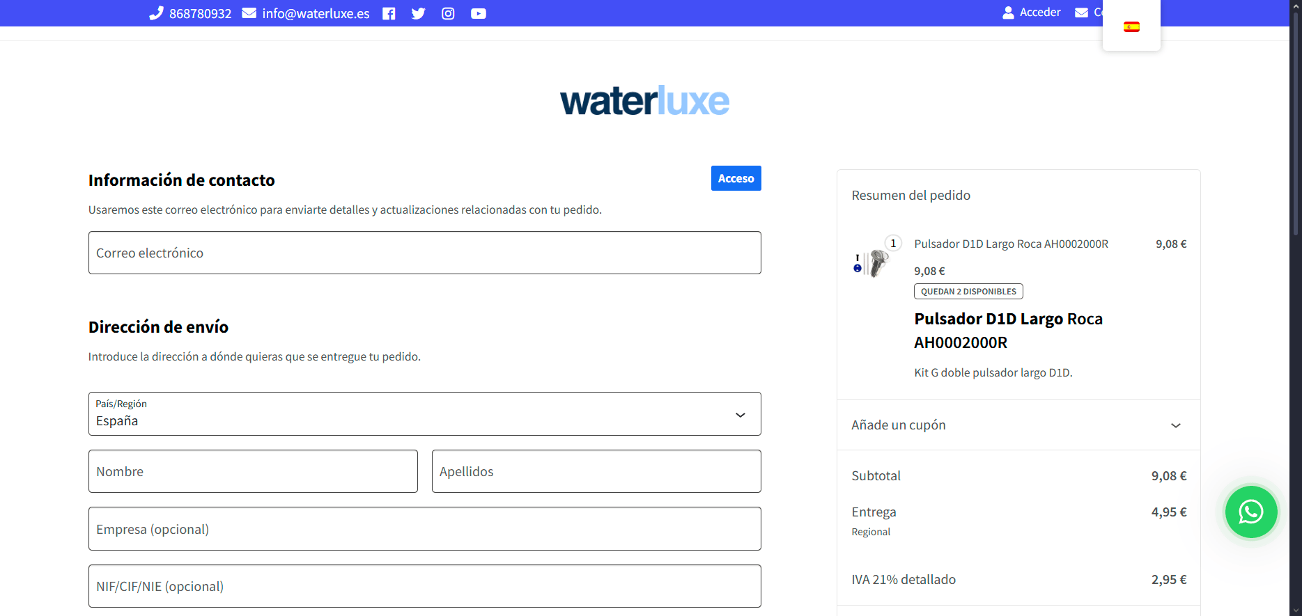

Algo que podemos evidenciar es que tienes el checkout nuevo de WooCommerce, has verificado si con el viejo esto sigue pasando? por ejemplo puedes ir a tu checkout y en lugar de los elementos que ya estan, agregar el siguiente shortcode:
[woocommerce_checkout]
Puedes probar un tiempo tener este para verificar si el problema viene de alli, tambien es bueno que ingreses el checkout fuera de los planes de accion de tu Wp rocket, para ello prueba ingresar en Ajustes > WP Rocket > Reglas avanzadas, y agregas esto:
/checkout/
Que es el nombre que tiene tu finalizar compra, también vas a Ajustes > Optimización de archivos, aquí verifica si tienes desmarcada la opcion de  “Retrasar la ejecución de JavaScript” para la URL /checkout/ y de ser necesario incluye también estas:
woocommerce, wc-cart, wc-checkout, jquery
Por probar, verifica y nos comentas.

@argenis Buenos días, obtengo el mismo error con el bloque.

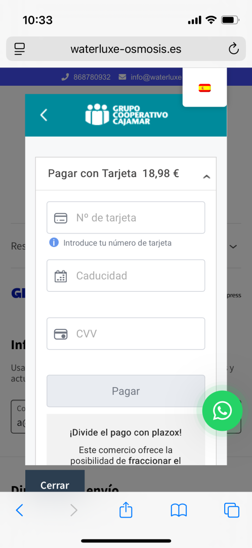

Hola Tomás.
Intente hacer un pedido y veo redirecciona bien a la pagina del banco:
IMG 0411
