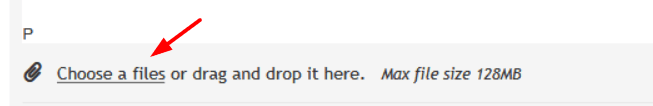

Hola Isabel,
En el editor de la entrada tienes una opción disponible para subir los archivos .
Screenshot(358)
También puedes arrastrarlas desde tu ordenador y soltarlas en el espacio donde escribes, otra opción es que la subas a un repositorio en la nube como dropbox y nos compartas la URL donde podemos visualizarlas.

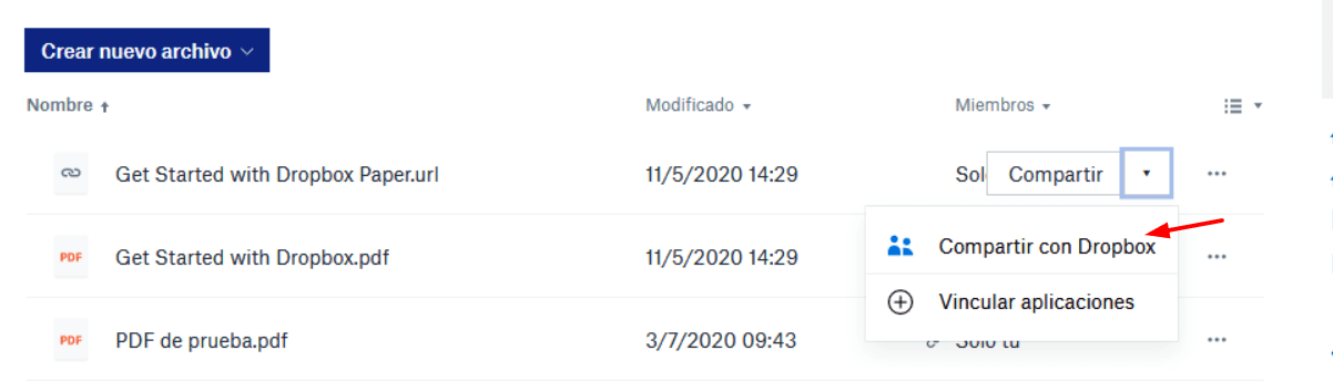

Hola Isabel,
Disculpa estoy verificando tu URL y no me permite ver las imágenes, dentro de la imagen debes seleccionar compartir
Screenshot(358)
