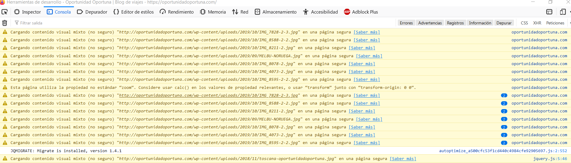

El error que nos comentas puede generarse por muchas razones, alguna incompatibilidad entre plugins, tema o tu versión de Wordpress, aunque te sugiero primero corregir el problema principal que tiene tu sitio web, la carga de contenido mixto. Veo que tu web intenta cargar desde https, pero en tus páginas tienes llamadas a recursos como imágenes, js o css a través de http, lo que provoca que tu web sea forzada a cargar también desde http bloqueando la carga de estos recursos.
Lo anterior podría estar relacionado con el problema que nos planteas, para solucionarlo te sugiero revisar la siguiente guía de Webempresa -> contenido-mixto-tras-activar-ssl-web, si con esto no se corrige el problema, por favor, coméntanos y comparte una captura de pantalla del error que nos describes. Por favor.

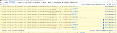

En este caso selecciona el metido sencillo, también puedes probar verificar antes de usar el plugin las imágenes que cargas en tu sitio web ya que muchas de ellas ahora estar cargando con https y puede ser este el que te sale el aviso de error en SSL
imagen
También te sugiero leas la guía que te compartió Bulmaro anteriormente donde mencionan como solucionar el problema
-> https://guias.webempresa.com/preguntas-frecuentes/contenido-mixto-tras-activar-ssl-web/
Verifica si aun continua marcando el erro nos comentas para verificar que puede estar ocurriendo
