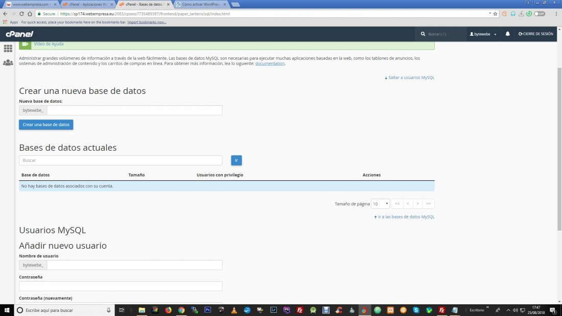

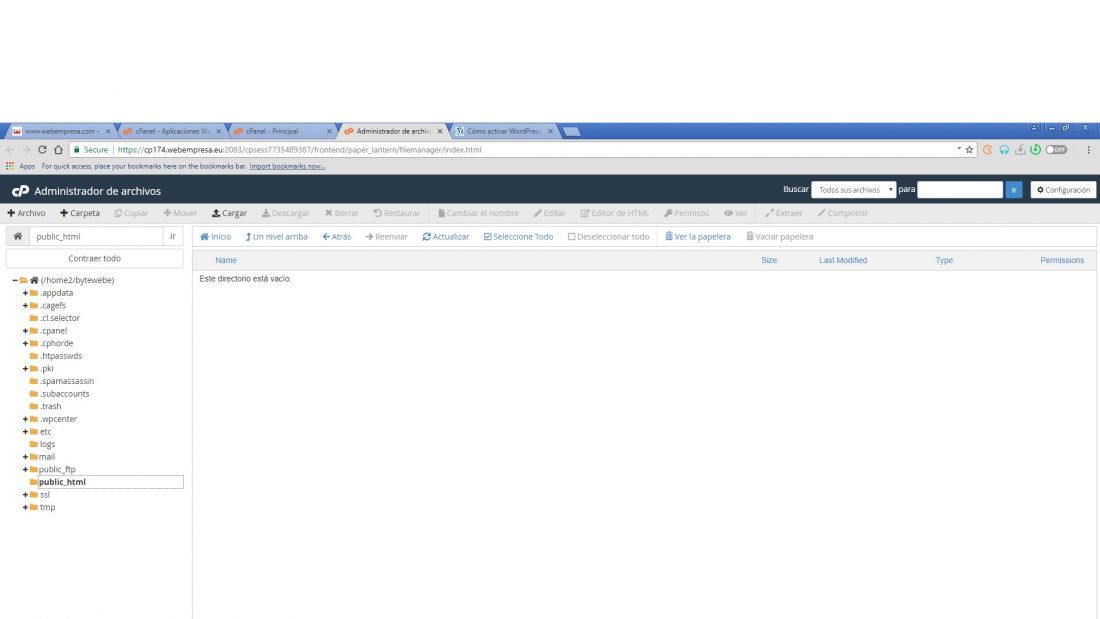

Acabo de realizar todo el proceso y sigue sin salirme bien.
Adjunto pantallazos del panel de base de datos y del administrador de archivos para que me verifiqueis que todo estaba correcto. Las capturas son de antes de la nueva instalacion.
La site que he creado es Contenido solo visible a usuarios registrados
Los problemas son los mismos, tanto al acceder al frontend que cargan sin estilos como si intento acceder al escritorio del nuevo site creado
