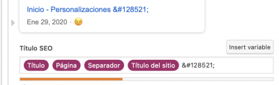

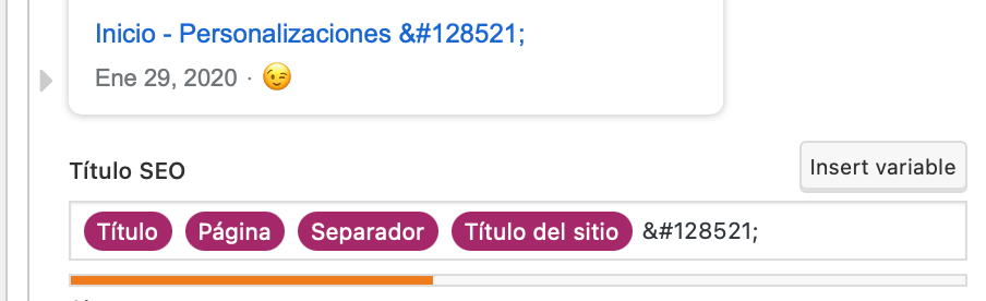

Para que los emojis se guarden y posteriormente se muestren correctamente debes guardarlos por código en lugar de guardarlos por emoji, es decir, en lugar de insertar directamente 😉 debes insertar el código:
& #128521; -> Sin espacio entre & y #
Los códigos de los emojis puedes obtenerlos acá -> Contenido solo visible a usuarios registrados
La siguiente captura muestra un ejemplo mediante el Yoast SEO
Captura de Pantalla 2021 02 09 a la(s) 18.58.48

Parece que nos ha funcionando según me comenta mi consultor SEO.
Cualquier cosa o duda que pueda surgir, os la comentaría.
Un saludo y gracias.
