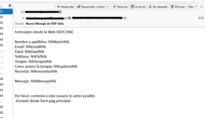

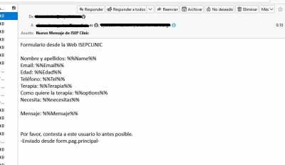

De vez en cuando se recibe un formulario (supongo que alguien lo rellena y envia, claro) y éste se recibe sin rellenar, es decir se recibe por ejemplo con:  %%nombre%% en vez del nombre que se haya rellenado, o %%telefono%% en vez del número de teléfono.

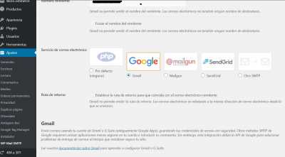

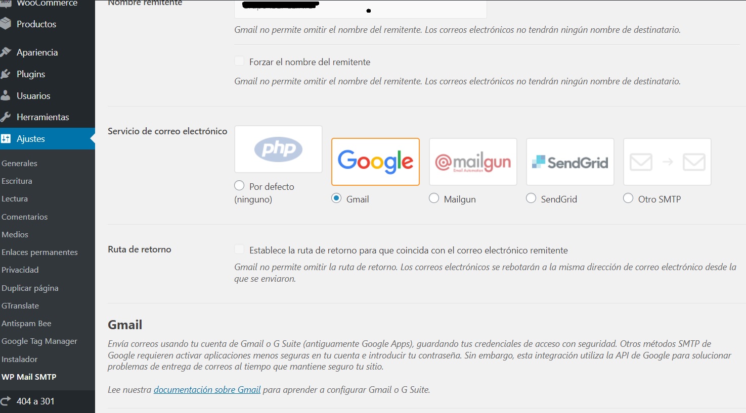

Tengo instalado WP Mail SMTP y el servicio de correo electrónico que está conectado es Google Gmail.
El formulario está construido con el del theme, que es DIVI.

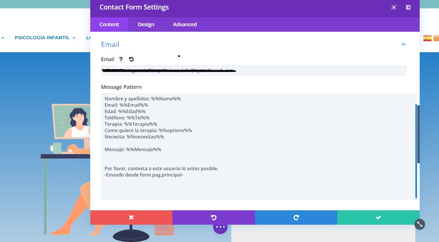

Te envio unas capturas, no se si con esto te vale o necesitas algún detalle más.

Anoche a las 00:10 se recibión otro (es el de la imagen)
Es muy raro que si yo envio un formulario o le pido a alguien que lo envie para probar, se reciban bien y luego otros, se siguen recibiendo mal.

En principio el patrón del mensaje del formulario está bien y no vemos problemas para que llegue vacío.

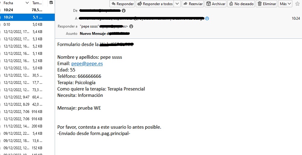

Hola,  🙂
Acabo de recibir un formulario, que parece que sea de prueba.
Lo habeis enviado vosotros?
Os adjunto copia
form pepe
 Quedo pendiente.
Gracias por vuestra ayuda!

Hola Pepe!!!
Que alegria! Espero que sigas muy bien!! 😊
Como ves en mi anterior contestación, si que lo recibí bien (con todo bien rellenado)

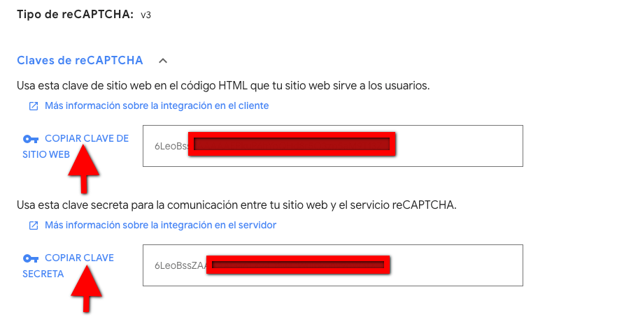

.- Accede a recaptcha de Google y crea una cuenta para el dominio, utiliza la versión v3 de Recaptcha
-> https://www.google.com/recaptcha/about/
Una vez creada veras que te ofrece unas claves pública y secreta que tienes que utilizar en el formulario:
screenshot www.google.com 2022.12.13 11 08 18

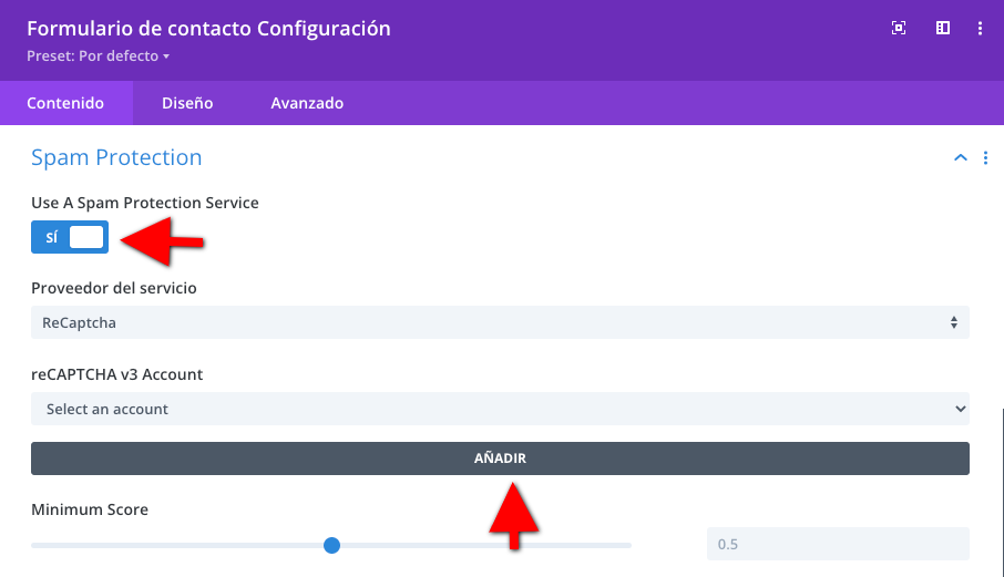

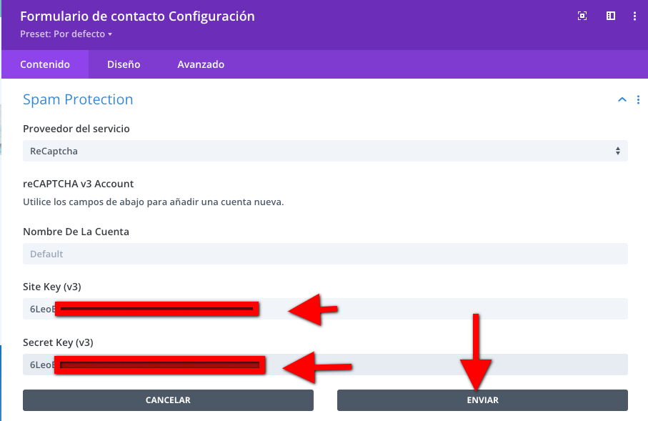

.- Edita el formulario y despliega la opción Spam Protection:
.- Selecciona la opción " Use a Spam Protection "
.- Selecciona " RecaptCha " como proveedor de servicio
.- Pulsa en " añadir "
screenshot mary52.webempresa.eu 2022.12.13 11 26 14
.- Añade las claves y pulsa en enviar, ten en cuenta que cada clave tiene que estar en su celda correspondiente pública y secreta.
screenshot mary52.webempresa.eu 2022.12.13 11 28 00
Comprueba si en la parte inferior derecha de la página aparece el logo de Google reCaptcha.

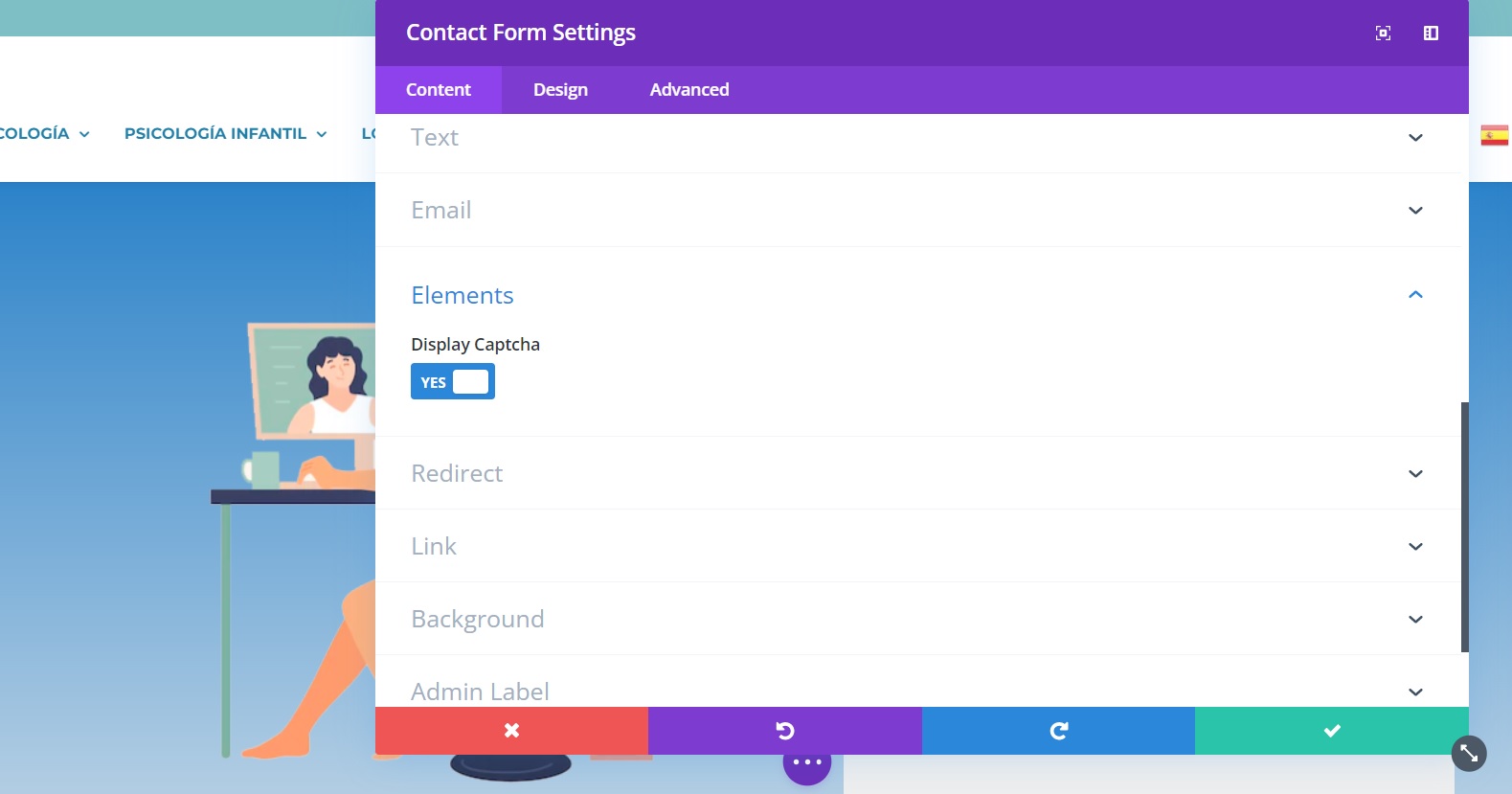

Una cosa... en mi contact form setting del formulario de divi no tengo esa opción que me dices (o no la se encontrar)  si que veo la de "Elements" y dentro está "Display Captcha" que está activado.
Pero ahí no veo lo de poner las claves de recaptcha.

Hola Ana.
Disculpame que no lo revise antes 🙄
Veo que estás utilizando la versión 3x de Divi y esa version no lo tenía incorporado.
