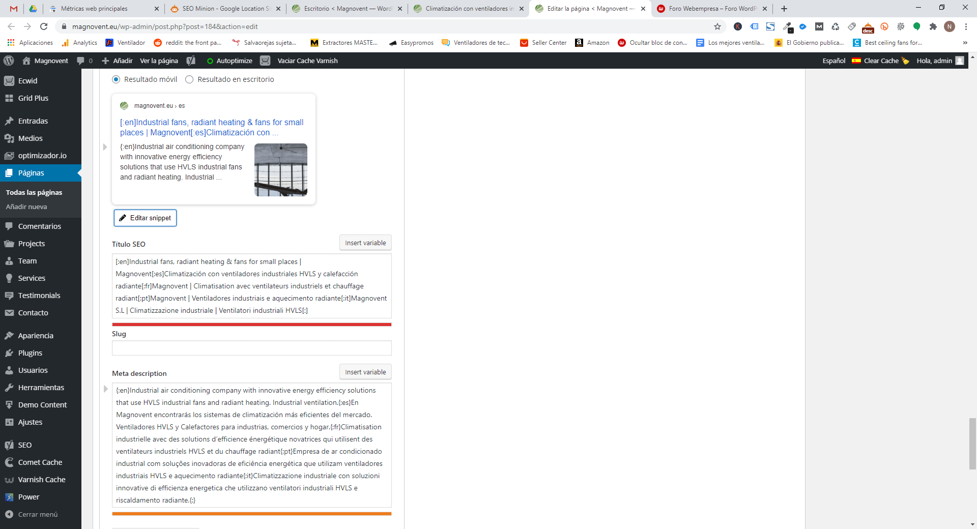

De repente el tittle, meta description y keyowrd se han cambiado, ahora aparecen todos los idiomas juntos para todas las pestañas de idiomas. Yoast puntúa mal el SEO debido a su longitud y sus palabras en otros idiomas, me preocupa que aparezcan así en el buscador. ¿Qué puedo hacer para solucionarlo?

No he aplicado ningún plugin extra, ya tenía instalados de antes los siguientes plugins multiidiomas:
Integration: Yoast SEO & qTranslate-X
qTranslate slug
qTranslate-X
No puedo desinstalarlos porque se rompe la web en otros idiomas, tengo la web en ES, IN, FR, IT y PT.
Respondido : 31/07/2020 8:40 am
Hola Jonathan,
Entiendo, Puede ver que estas aplicando la opción para añadir la compatibilidad entre Yoast SEO y este plugin.
Esto códigos aparecen debido a que Yoast SEO ya no funcionan con el complemento qTranslate-X porque ya no se actualiza o se mantiene dentro del repositorio de WordPress

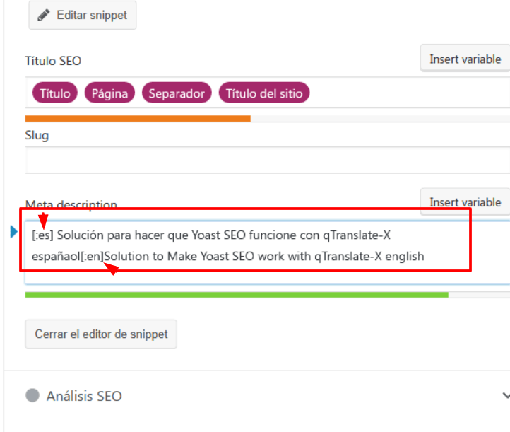

La solución para que tus meta descripciones funciones con el es añadir el código del idioma delante de este, por ejemplo
Screenshot(358)

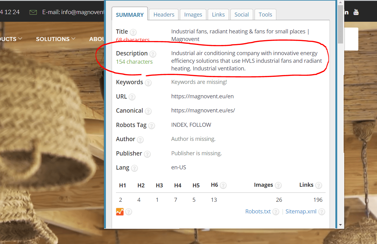

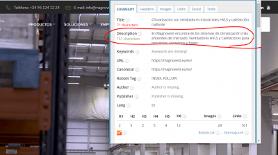

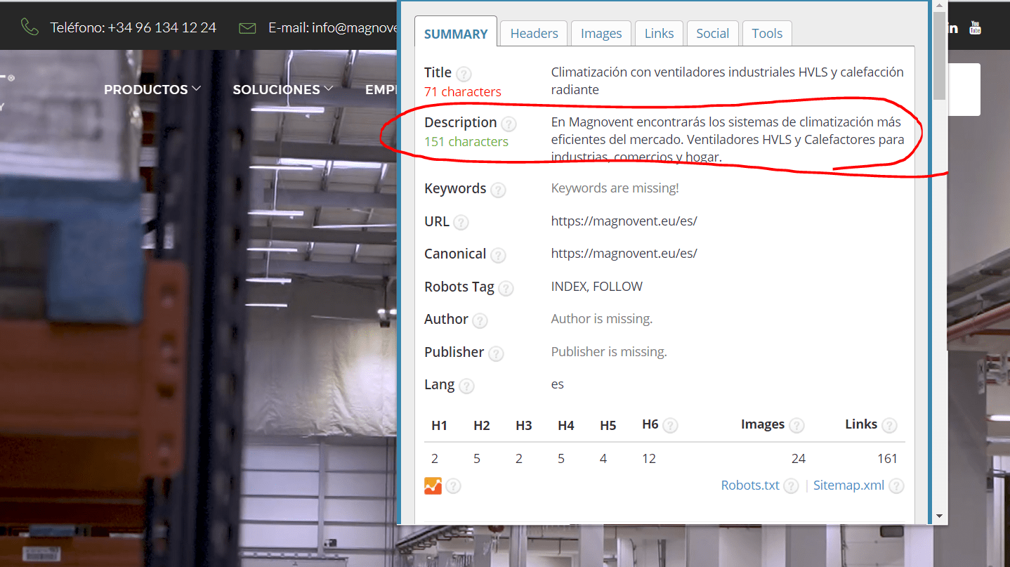

Puedo ver que en este caso estas funcionando los meta descripciones
imagen
imagen
Puedes verificar todos las meta descripciones de tu sitio con la siguiente extensión de google chrome -> Contenido solo visible a usuarios registrados
Te permite analizar tus configuraciones del sitio web, comprueba y nos comentas como ha ido todo
