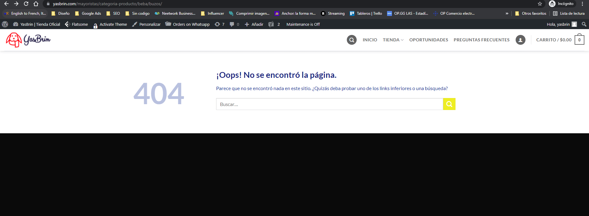

Hola que tal, tengo un problemita con la web www.yasbrin.com/mayoristas, es que la parte de woocomerce no esta funcionando https://www.yasbrin.com/mayoristas/categoria-producto/beba/buzos/
va en si no esta funcionando bien la url www.yasbrin.com/mayoristas me redirige a la pagina de yasbrin.com... y no sabria bien cual es el problema

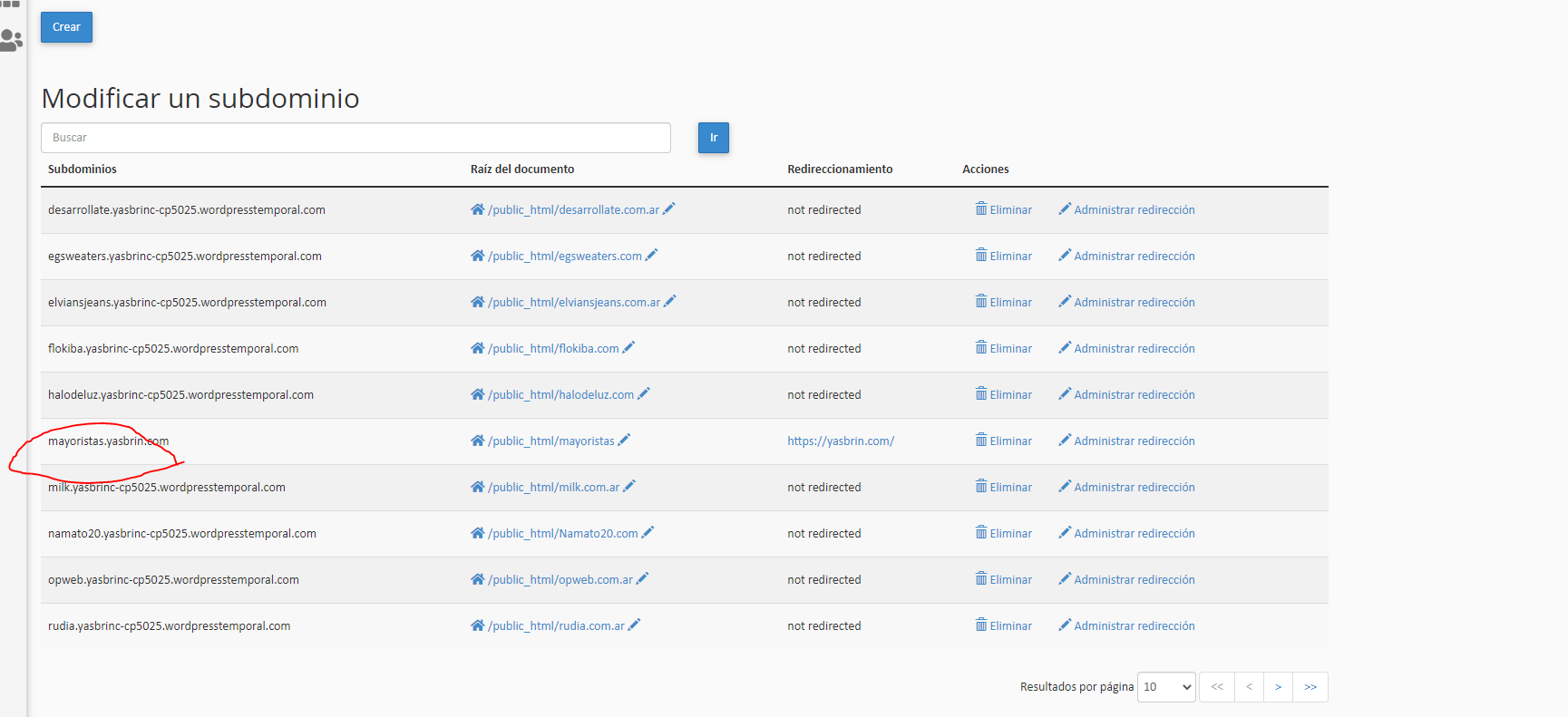

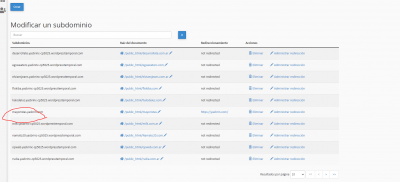

Le cree el subdominio... y verifique -"Crear un subdominio y apuntarlo al directorio mayoristas"
algo no esta funcionando bien y no se que es... me podrian ayudar por favor

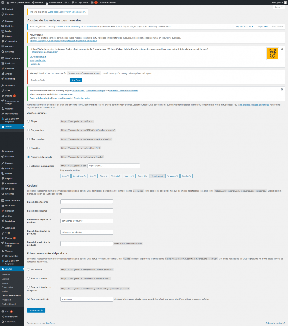

Recientemente creaste esta pagina de mayorista? has verificado guardar los enlaces permanentes?
Ingresa en Ajustes > Enlaces permanentes > Has clic en guardar cambios aunque no hayas realizado ninguno.
Verifica esto y nos comentas.
Respondido : 30/07/2021 11:17 pm
Respuestas: 1397
@argenis
Lo deje guardado asi,....
screencapture yasbrin wp admin options permalink php 2021 07 30 23 04 23
asi esta en www.yasbrin.com lo guarde pero cada vez que quiero ingresar a www.yasbrin.com/mayorista/wp-admin  me redirige a yasbrin.com/wp-admin osea sigue todo igual
hay que modificar algo?

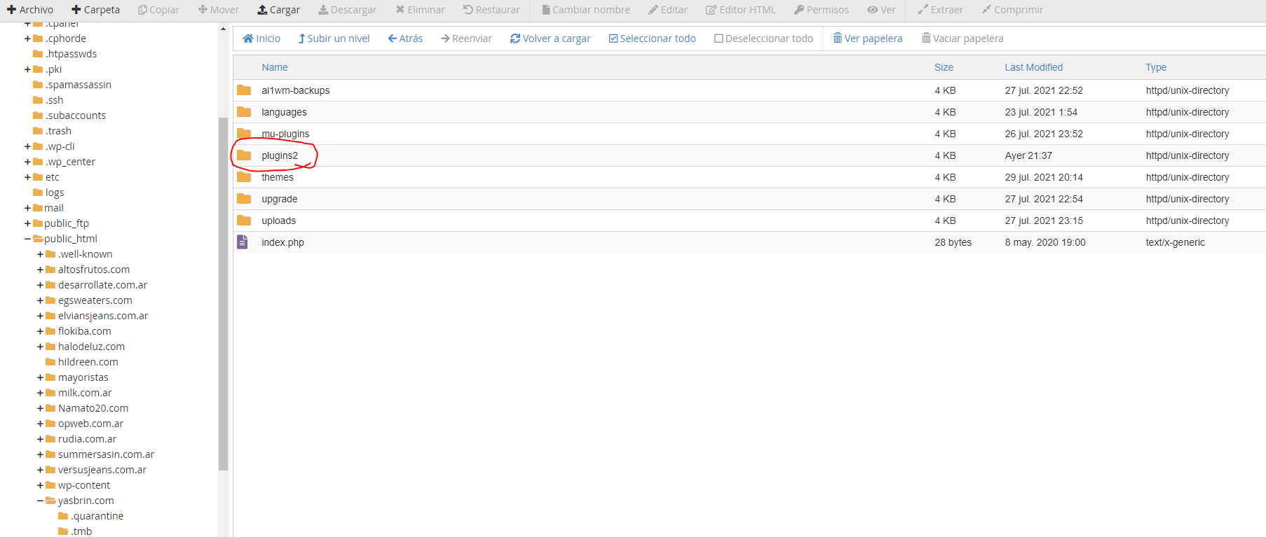

Es posible que algún plugin cause el conflicto, para verificar puedes probar acceder a tu cuenta de cPanel -> public_html -> directorio del clon y dentro de este renombra la carpeta de plugins que se encuentra en wp-content por ejemplo a "plugins_" luego intenta acceder a la web clonada, si logras ingresar debes regresar el nombre a la carpeta original de plugin e ir verificando uno por uno cuál causa el conflicto.
Acabo de renombrar entre a la carpeta >yasbrin.com>mayoristas>wp-content y renombre la carpeta plugin >> pluguin2
pero ya directamente no puedo entrar al administrador de la pagina  pagina www.yasbrin.com/mayoristas, me redirecciona a la pagina de origen (yasbrin.com)
tengo que ir desconectando los plugin de la pagina de origen? (yasbrin.com)
o que sera lo que esta causando el problema? muy raro...
muchas gracias

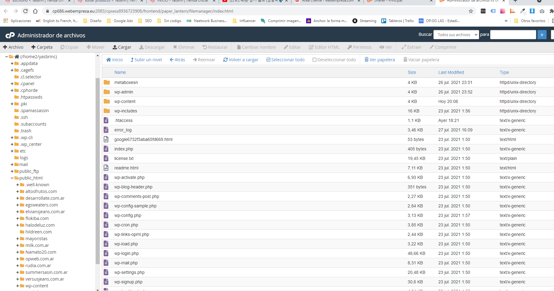

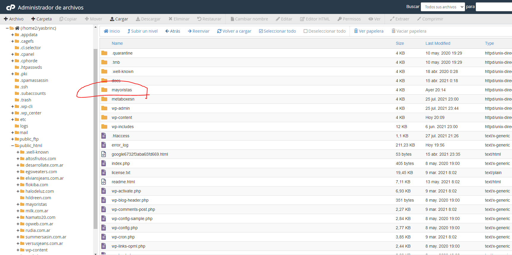

en caso de que tenga problemas en el pluguin, significa que tengo que ir probando desactivando uno por uno...pero en la web de www.yasbrin.com o el de www.yasbrin.com/mayoristas.... desde  cPanel -> public_html -> directorio del clon
ya que esta parte "cPanel -> public_html -> directorio del clon" ya la hice
renombre la parte de pluguin   entre a la carpeta >yasbrin.com>mayoristas>wp-content y renombre la carpeta plugin >> pluguin2

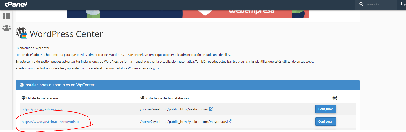

tambien realice un clon nuevamente con el wpcenter...
entonces resumiendo mi pregunta es...  tengo que ir desactivando los pluguins de yasbrin.com (pagina origen) e ir probando a ver en donde es la que esta fallando?
a medida que vaya desactivando tengo que refrescar la pagina de www.yasbrin.com/mayoristas ... para ver si esta funcionando?
muchas gracias por el aporte !

@argenis
Perfecto una vez que arme el clon (desde wpcenter) y no con el pluguin , cada vez que quiero entrar al administrador del clon me redirige al administrador de yasbrin.com (el original)
como puedo entrar al administrador del
www.yasbrin.com/mayoristas/wp-admin
https://www.yasbrin.com/mayoristas/wp-login.php?redirect_to=https%3A%2F%2Fwww.yasbrin.com%2Fwp-admin%2F&reauth=1
a la hora de colocar el usuario y contraseña me redirige al administrador de yasbrin.com (el original)
ahora la pagina www.yasbrin.com/mayoristas si funciona, pero a la hora de entrar a la categorias de la pagina mayoristas me redirige a la comun  https://www.yasbrin.com/categoria-producto/beba/buzos/
me podrían ayudar para poder seguir avanzando
ahora si me dicen que tengo que desintalar los plugin e ir probando seria desde www.yasbrin.com/wp-admin no es asi? o tengo que hablar con los del hosting a ver que me esta pasando... saludos
muchas gracias
