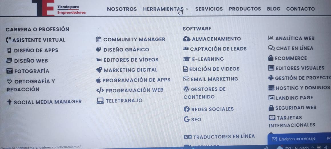

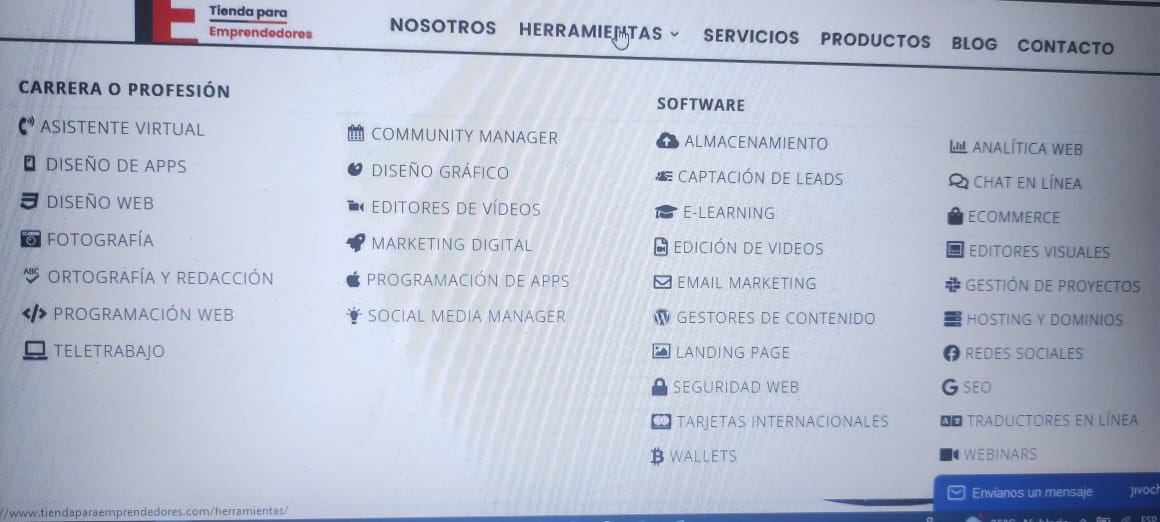

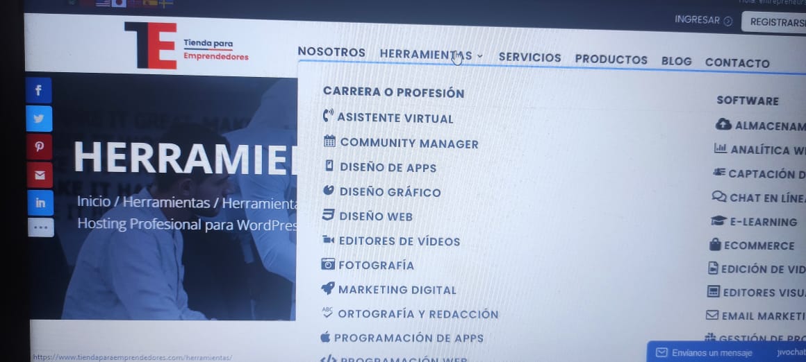

Buenas tardes, estoy presentando un grave problema con el Menú Principal de mi sitio web https://www.tiendaparaemprendedores.com, como podrán ver en la imagen 1, así se ve en la Home y en muchas secciones, debería verse así en todas, sin embargo, en la imagen 2 que pertenece al siguiente enlace https://www.tiendaparaemprendedores.com/blog/ se ven las letras en NEGRITAS y en la imagen 3 que pertenece a esta sección https://www.tiendaparaemprendedores.com/herramientas/hosting-profesional-para-wordpress/ (página de producto individual) se ve muy a la derecha y en NEGRITAS, he tratado de modificar esto pero se me hace muy difícil porque los cambios los toma a nivel general y no sé qué hacer. ¿Podrían ayudarme?

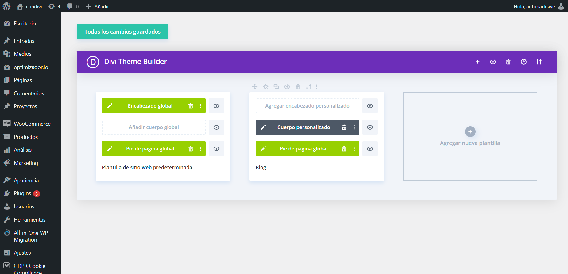

Hola Leonardo,

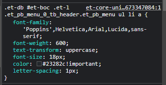

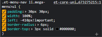

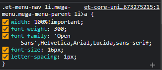

Parece que tienes un conflicto de CSS que se aplican en tu sitio
Hagamos la comparativa desde el inspector de elementos del navegador
Desde la pagina de inicio se aprecia de esta manera
Pero desde la pagina de blog se le aplican estos estilos

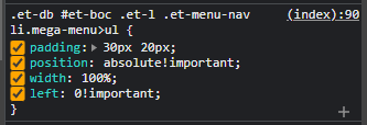

Y por ultimo en la siguiente pagina https://www.tiendaparaemprendedores.com/herramientas/hosting-profesional-para-wordpress/
En el inicio se ve asi
Y en la pagina del problema se ve asi
Valida como estas aplicando los estilos del menu y si son globales o especificos acorde a la pagina donde se visualice

Hola Leonardo,
Con dos códigos restantes te refieres a cuáles exactamente para poder verificar si te podemos compartir el código. Si es posible marcanoslo en la captura que envias

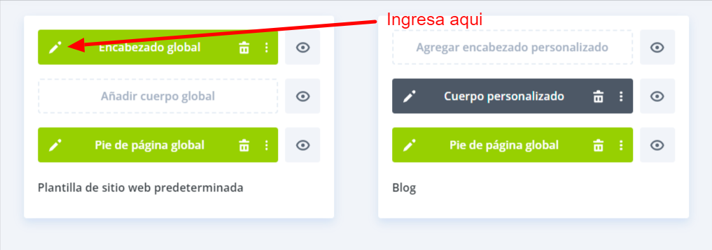

Hola Leonardo,

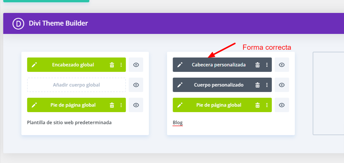

Vamos a hacer lo siguiente:

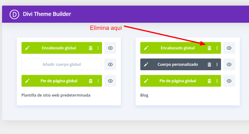

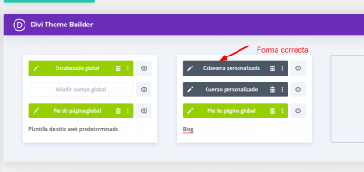

  • Ingresa a tus plantillas de divi, Divi > generador de temas (theme builder).
  • Elimina la plantilla de header que tienes aplicada al blog (supongo que tienes una plantilla creada para esto)
  • Guardas en biblioteca la plantilla del home (la que funciona de forma correcta)
  • Importas esta plantilla en la de blog
Si te da algún problema el punto a punto te comparto un video con el paso a paso:
Respondido : 11/01/2023 10:50 pm

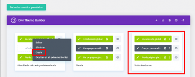

Respuestas: 106
@argenis bajo el método del video guardé la plantilla varias veces pero al importarla, no aparece por ningún lado, intenté de una segunda forma más rápida y directa que adjunto en la imagen (cuadro pequeño es para indicar que le dí a COPIA al encabezado y lo pegué en el cuadro rojo grande de TODOS LOS PRODUCTOS que pertenece al siguiente enlace https://www.tiendaparaemprendedores.com/herramientas/hosting-profesional-para-wordpress/ pero sigue el mismo error del Menú Principal. En cuanto a la sección de Blog https://www.tiendaparaemprendedores.com/blog/ las letras se arreglaron un poco mejor, ya no están en Bold pero de igual forma no está en Regular como en el Inicio. No sé qué más hacer al respecto, lo he intentado todo y nada : (

Hola Leandro,
Me parece que no has visto bien el video, en él no hay ningún botón de copiar, por favor sigue los pasos del video a pie de letra, debes primero eliminar la plantilla del header, todo esta en el video.
Adicional estás colocando la de todos los productos, en el video y explicación te coloco blog. Si no sigues los pasos que te compartimos no podemos ayudarte de una forma eficiente

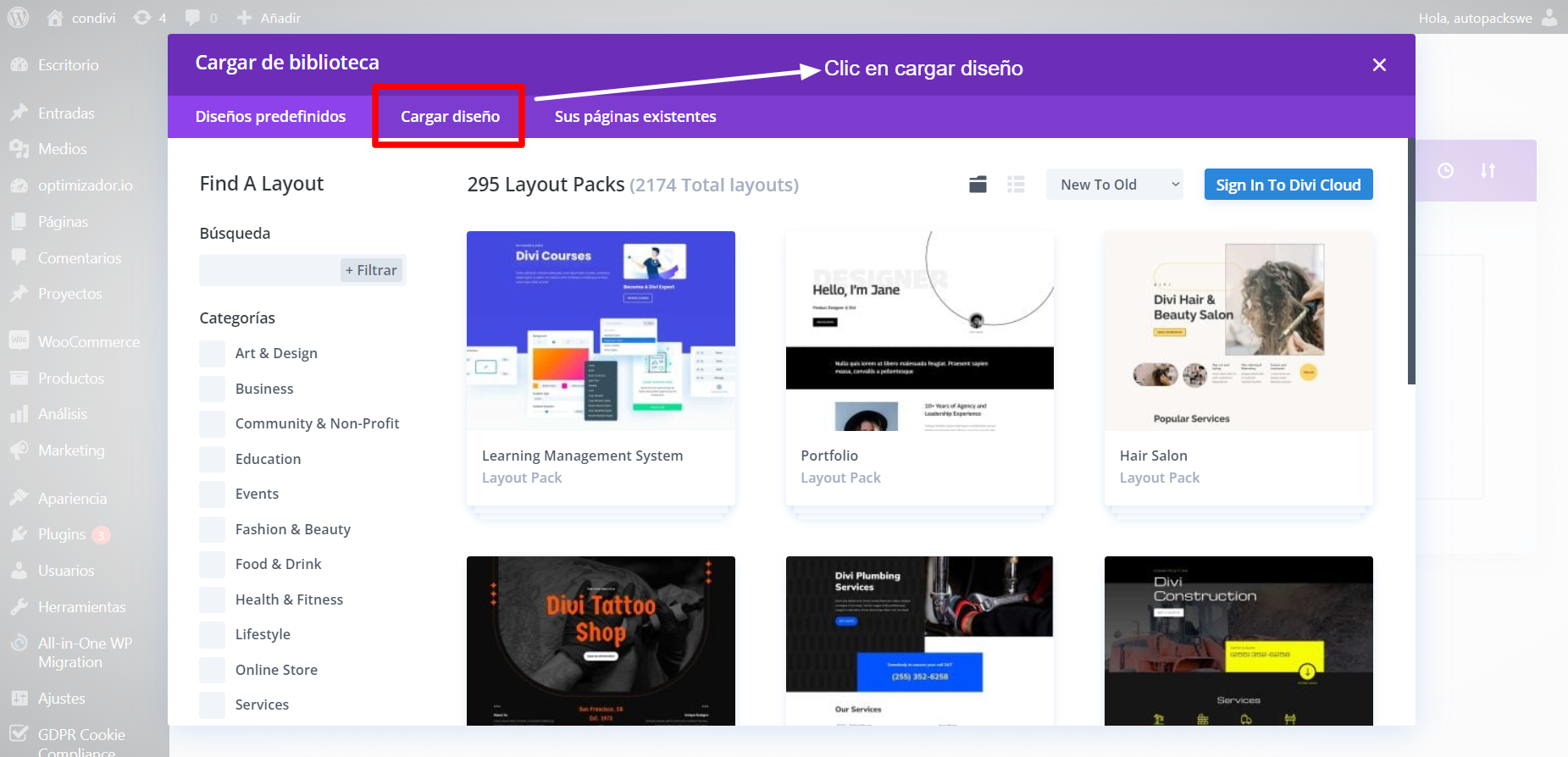

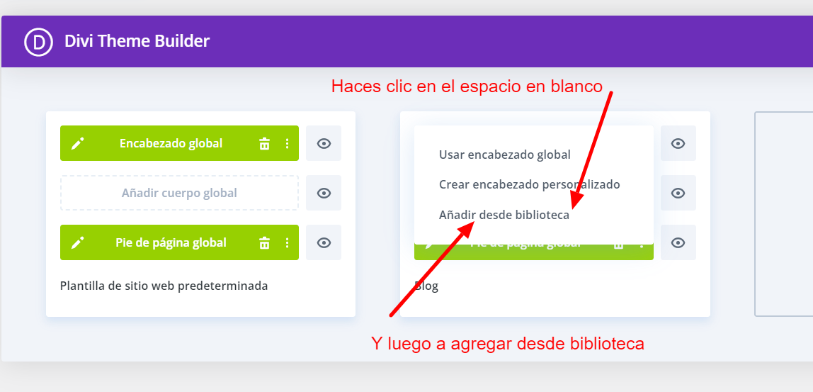

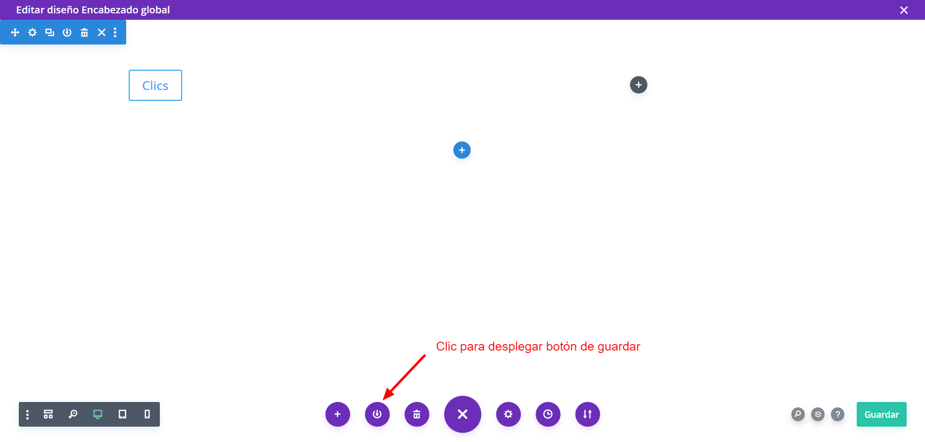

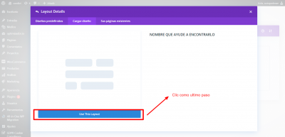

Hola Leonardo,

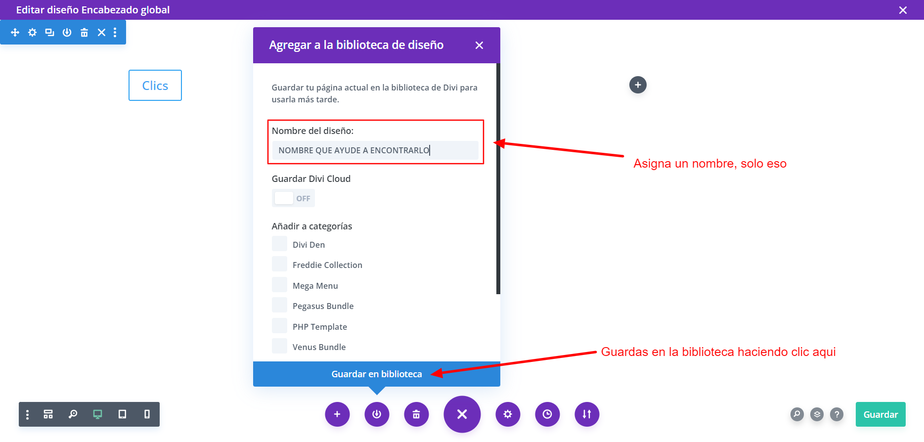

Al importar se ve como el video:

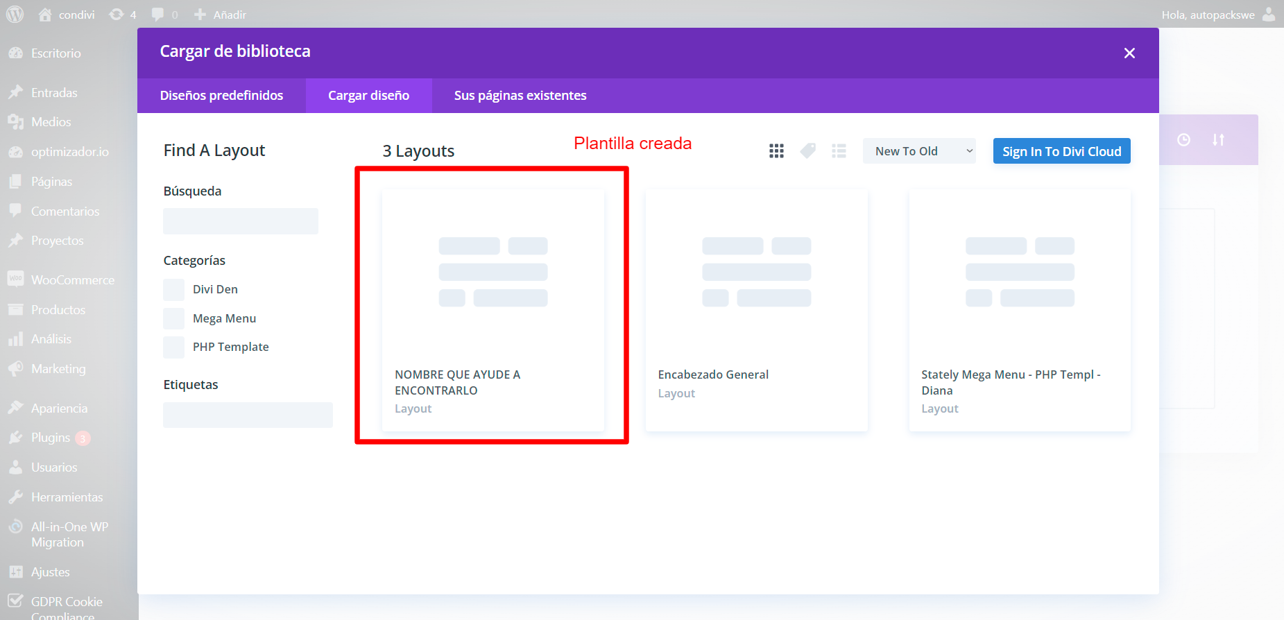

Estás haciendo clic en los botones para guardar?, te recapitulo por capturas, ya que el video no tiene audio:
Luego
Luego
Muy importante:
Al salir de esta página si quieres haces clic en refrescar la página o bien F5, se mostrará de nuevo esto:
Luego
Luego:
Luego:
Por último:
Respondido : 12/01/2023 12:48 am
Respuestas: 106
@argenis lo hice como me compartiste en las imagenes paso a paso pero aún sigue sin aparecer cuando lo guardo, no sé por qué, les podría compartir el acceso a mi wordpress y así puedan confirmar que no funciona?
