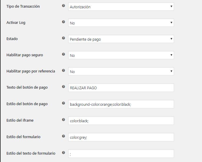

Esto solucionó el problema del mensaje de experimentando problemas pero, no obstante, la parte donde tendría que salir los campos para introducir la tarjeta y demás datos sale en blanco, no hay nada. Sólo espacio en blanco. Adjunto captura.

¿Cómo puedo mirar la configuración? Si se refiere a lo que podéis ver en la captura adjunta, no lo he tocado nunca.
